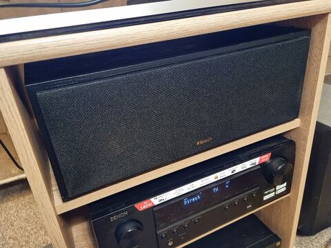

Na, találtam még egy problémát, a Denon miatt. Ok, beállítom a frontokat és a centert small-ra.Ez filmnézéshez remek. De van a denonnak egy Heos appja, amin lehet zenét hallgatni, pl amazon music HD-t. Hiába kapcsolom át HEOS-ra, megmarad a small front beállítás, és bedolgozik a mélynyomó is. 2.0-ból csinál így 2.1-et. Elrontja a pl 192.Khz/24 bites UHD zenét, hiába viszi a bemenetre változatlan formában a heos/ ami egyfajta upnp azt hiszem/, a kimenet már nem olyan, freki vágás, stb.../ Csak a kézi átkapcsolgatás segít.
Swenk
Már alakul az átrendezés: tv a falon, alatta állvány, a tetjén center.Igy a tv és a center között maradt még egy kis távolság, kb 5 cm. Szabad a center alá pl. üvegtéglát tenni, 2 db-ot fektetve? A klipsh centeren jelenleg a saját, lágynak tünő gyári lábacskái vannak.

Egyébként mi a probléma azzal ha így be van építve a center?
Akkor talán még megértem, ha hátul van rajta valami reflexcső vagy minek hívják, de ha teljesen zárt dobozban van, nem hiszem hogy gondot tud okozni.
Rezonál, ez a gond? Az a polc tetején is rezonál, nem?
A hang keltő hangszóró az egy síkban van a polc front síkjával, szóval mi a gond? -

Csinálj egy képet a front oldalról és leirjuk neked hogy a legjobb. amúgy a centernek nagyon nem jó hogy igy közre van fogva. De a tv-t a falra kéne tenni konzolra a centert meg állványra pont a tv alatt legyen. ÉS akkor tökéletes lenne plusz a centert lehet dönteni és akkor pár fokkal fül magasság irányába mozditani.

OK, értem én: Nem tudom hova kell tenni TV esetén. Bárhová rakhatnám, de ha valaki megmondaná, hogy hová, min elhelyezve, vagy hogyan, nagyon jó lenne . Amit nem szabad, azt tudom, de hogy mit szabad, azt nem. Falra NE, polcba NE. Ha az állvány tetejére teszem, akkor a tv lesz magasan fölötte, ha a tv 115 cm-re kerül,/szem magasság/ akkor a tv alja kb 70cm, a center hangfal /20cm magas/ 48 cm-re kerül a padlótól.
Az meg alacsony. Akkor, most hogyan lenne jó? Hol lehet csalni? -
Swenk
Ez nagyon rossz elhelyezés?

Nagyon nem ajánlott polcra/ba tenni a centersugárzót.

Az, hogy egy hangfal hátsó reflexes, csak annyit jelent, hogy legalább a refinyílás átmérőjénak a 1,5x-esére el kell húzni a faltól. Ez lehet max 10 centi, úgyh ezzel nincs probléma.
Az, hogy egy (reflexes vagy sem, mindegy) hangfal mennyire van elhúzva a faltól, az azt befolyásolja, hogy melyik frekvenciatartományban lesz egy jelentős kioltás a hangjában. Tipikus elhelyezéseknél ez 80-120 Hz közt jelentkezik valahol, ezt a mögötte lévő fal csillapításával lehet csökkenteni.Elég, ha egyenlő szárú lesz az a háromszög, bár javasolt, hogy a szár hosszabb legyen, mint az alap.
A center TV-megjelenítő esetén mindenképpen alacsonyabban lesz, mint a frontok, hiszen a frrontok magasait fülmagasságba illik elhelyezni, és a TV-t is úgy, hogy a képmagasság középvonalában legyen a szemmagasságod.

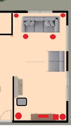

Sziasztok! A TV, és a center elhelyezésén agyalok. Nem szeretném falra tenni egyiket sem. Van ilyen alkalmas tv állvány? Ok, a tv a tetejére kerül a lábával/samsung kacsaláb/, a center akkor az alatta lévő hátul nyitott, de elég szűk polc belsejébe. Elől-hátul nyitott, de körbe zárt tér. Nem baj? Persze elég alacsonyra is kerül a center így, alacsonyabbra, mint a frontok.És akkor még ott van a két erősítő is. Nálatok hogy van, csak a falon lehet a tv? Tudtok olyan képet, vagy rajzot, ami ezt megmutatja a gyakorlatban, azt, hogy hogyan lehet a szempontok szerinti elhelyezést megvalósítani. Ebben segítene nekem:
Járkálok a mérőszalaggal. Olvastam: a hallgatási távolság a szembe faltól az oldalfal hosszának 38%-a. Na, ez nálam 5mX0.38=1.75m. A 4K -s tv nézési távolsága: 1,7 m. Hurrá, megy a falhoz a tv.De akkor mi lesz a frontok és a hátsó fal távolságával, reflex nyílás hátul van.Ha elhozom a faltól csak 60 cm-re, máris nagyon közel lesz a hallgatási ponthoz. Hogy alakÍtom ki az egyenlő oldalú háromszöget? És persze a tv állvány miatt a polcon lévő center alcsonyabban lesz, mint a frontok magassága, amiket nem tudok lejjebb engedni, mert akkor nem lesznek fülmagasságban. ? -
