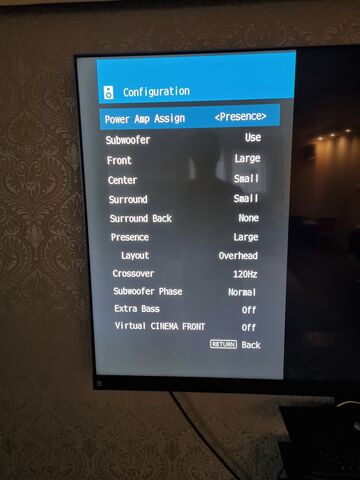

Na most egy valamit nem értek még. nvidia Shield-emet egyelőre nem tudom megjeleníttetni az AVR-en ekresztül. 2 HDMI van használatban, egy az IPTV box-hoz, egy meg a Shield-hez. Az összes többit Hide-oltam, át az Input Assign menüben 1-re állítottam a Shield-et és 2-re az IPTV-t (ill. át is neveztem ennek emgfelelően a forrást neveket). Media Player nevű HDMI-be van dugva a SHield, de ha a Media Player Input-ot nyomom be, az IPTV indul el. A CBL/SAT-ba van dugva az IPTV, ezt neveztem át IPTV-re, de ha arra kapcsolok, akkor semmi nem jön be. És ráadásulé miközben megy az IPTV, Shield-et ír ki az AVR. Ezt totál nem értem. Mit nem veszek észre, vagy mit rontottam el? Esetleg a HDMI Passthrough résznél kell vmt buherálni!?
morfondőr
Gabesz87 #74679 üzenetére
A kalibráció nekem is large-ra állítja még a mennyezeti hangszórókat is, de itt világosítottak fel arról, hogy csak a nagyon high-end cuccoknál érdemes úgy hagyni, mert a mélyek megszólaltatása nagyon sok energiájába kerül az erősítőnek, így ha azokat inkább a dedikált sub-ra bízzuk, akkor jobb lesz a hangzása a többi sugárzónak. Ezért is írják a 80hz-et úgy általában jó kiinduló pontnak, de pl. kisebb hangszóróknál lehet menni feljebb is a torzítás elkerülése miatt. Szerintem próbálgasd, hallgasd az eredményt. Nekem elég testes frontjaim vannak, amik eléggé le tudnak menni, de én is maradtam végül a 80hz-nél, mert erőteljesebb maradt úgy összességében az egész rendszer.
Gabesz87
morfondőr #74667 üzenetére
Na megcsináltam az S950H-val a kalibárciót mint a 6 poziban. Most így néznek ki a Crossoverek:
Front: 40Hz
Center: 90Hz
Surround: 90Hz
Top Middle: 40Hz
A Frontokat most is Large-ra tette, de átállítottam Small-ra.
Hagyjam így ahogy van, vagy esetleg javallott állítani valamit? Nekem a Front 40Hz fura, de mondjuk nem értek hozzá!

Gabesz87 #74666 üzenetére
Az, hogy 80hz vagy 120hz vagy akármennyi a crossover nem egy egzakt dolog, a hangszórótól, erősítőtől, mélynyomótól függ, mennyi mélyet engedsz a frontra, vagy akárhova. Minél lejjebb veszed, annál több mély jut adott hangszóróhoz (vagyis esetedben úgy látom az összeshez, mert nem külön-külön lehet állítani). Large-ról azért érdemes általában small-ra tenni.
A phase pedig a sub elhelyezésétől függ, szintén nem egy egzakt dolog, de ezt a kalibráció megcsinálja, nem kell állítgatni. -
Gabesz87
Na, helyükre kerültek végre a Taga overhead hangszórók. Beállítás kapcsán lenne egy kérdésem. Csináltam új mikrofonos mérést, és alapból ezt hozta ki az erősítő:
Annyit változtattam, hogy a Front és a Presence-t Small-ra állítottam, a Crossovert pedig 80Hz-re, mert mintha korábbról úgy rémlene, 80Hz a jó beállítás!? A SUB Phase az OK így? A poti az amxra van tekerve. Meg a távolságokon módosítottam hangyányit.
Habár igazából szinte okafogyott a kérdés, mert az imént jött meg az S950H -
