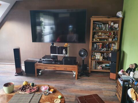

ez 120".
egyebkent volt egy eleg szurrealis beszelgetesem errol olyannal, aki tavaly ota 85"os csucs samsung qleden van (tetejeben kalibraltan!) es nalam harom napba telt mire megszokta a projektort (gyenge kontraszt, gyenge fekete, gyengebb felbontas, "puhabb" vetitett kep). ugy valahogy a harmadik nap az Interstellaron es negyedik nap az Inceptionon ertunk el oda, hogy ez mashogy, de azert igy is, nagyon jo. igaz abban benne volt az is, hogy o nem akart a tv melle meg hangot is, nekem viszont az evidens volt az itthoni mozihoz.
82" azert eleg jo
es a projektorozas osszes nyugjet meguszod, ha nem csak mozizni van befogva.
