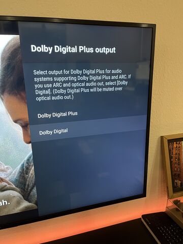

Nekem is ott van ez a menü, csak ahhoz a hangüzemmódot mozira kellett tenni.
Ja és összekevertem, mert a Netflixen van 5.1 az HBO Max és Disney+-on nincs. Ahogy nálad is. Ja elég gáz így.

Ez asszem 2019-es. Amugy meg egy rakas szar az egesz. A multkor fakadtam ki a HTPC topic-ban.
A Netflix meg az Amazon mukodik, az HBO es a Disney meg le se szarja ezt a beallitast a sony android tv-n. Az 1080p mi stick-en persze mukodik, de ott nincs 4k.
Tehat a sorozatok streaming-re venni kene egy appletv, de mivel az nem tudja a DTS/DTS-HD-t ezert a filmekre meg mondjuk kene melle egy PC is mert a TV-ben olyan gyikfing a hw, hogy a Plex mar nem tudja 4k streaming-et rajta original quality-ben. De az appletv miatt akkor mar kell 4k passthrough erosito is, mert a streaming az nem megy PC-n ugy, hogy a hangot at tudja adni egy barmilyen optical audio-s erositonek. Aztan meg is erkeztunk oda, hogy havi 5 darab sorozatert meg talan 1 filmert elkolteni erre az egesz szarra kozel fel millat... hat inkabb veszek egy hasznalt erositot 100 alatt ami tudja a HDMI-t meg dobok ossze egy dupla hdmi kimenetes pc-t es letorrentezek mindent. Jah es en voltam az aki az elejetol szeretne fizetni a szolgaltatasert mert semmi nincs ingyen, de ezt tenyleg mar a vicc kategoria. Ott kene tartanunk hogy bekapcsolom a tv-t es elinditom a filmet/sorozatot. Ehelyett mindenfele hulye szabvanyoknak nezzek utana meg vegyek 8 eszkozt hogy tudjak fizetni a 6 streaming-ert, amikor ez pont a kikapcsolodasrol kellene, hogy szoljon. De mivel a userek 90% ezeket mobilon nezi, nem is erdekli oket hogy ez mukodjon. -

Akkor egy ON kérdéssel fordulnék a fórumlakókhoz. Van egy Sony A1 tévém ami egy optikai kábellel csatlakozik a Marantz 7011 erősítőre. Az a gondom, hogy Netflixen nincs 5.1-es hangom. Nyilván sima DD 5.1-ről beszélek, hiszen optikain nem is menne át az Atmos. Próbáltam HBO Max-ről, de ott úgy emlékszem működött. Mi lehet a gond?
