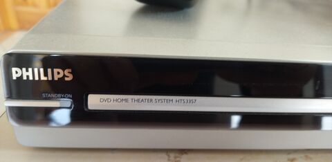

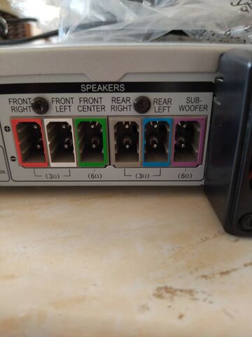

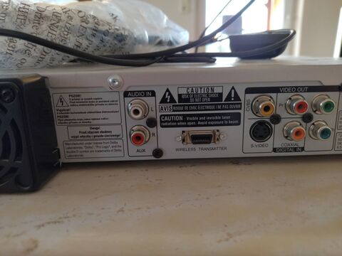

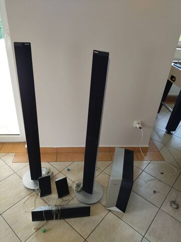

Haverom kapott egy régi házimozi rendszert családtól: (Philips HTS3357 Házimozi rendszer). Szeretné hangfalakat használni a 65"-os Samsung TV-jéhez.
Mondtam neki hogy nem úgy van az. Én személy szerint azt mondtam neki hogy kuka és vegyen egy Logitech z906-t belépőszintű házimozinak de ő azt mondja ha már ilyen "Baszó" hangfalai vannak... Szóval értitekEsetleg tudtok ajánlani valami belépőszíntű erősítőt amivel mennének ezek a "baszók"?

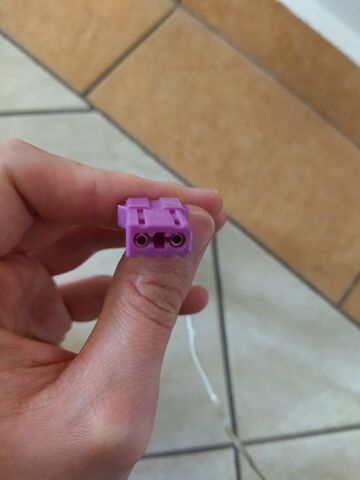

Ilyen csati van rajtuk (gondolom ezt mindenképp kell cserélni):
Előre is köszi! -

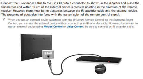

Megpróbálom itt is, hátha nem lakberendezési tanácsokat kapok, mint a tévém topikjában.
A tv infráját blokkolja a center, erre kellene megoldást találni.
Találtam IR receiver / repeater / extender cuccokat, de nem tudom ezeket magyarul milyen néven kell keresnem.
Találtam jack dugós és USB-s verziót is, de a tévén nincs jack csatlakozás.
Az USB-s verzió esetleg jó lehet?
Itthon árulnak ilyet? milyen néven keressem? -

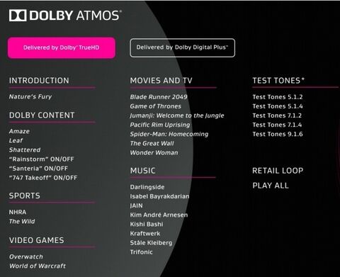

A megszokott 2018-as Dolby Demo lemezét használtam, mert ott van többféle csatornaszámú teszt is (Test Tones):
Bal-jobb-center-ig ugye nem volt nagy csoda, na de amikor a bal-jobb surround csatornához értem, hát nagyon meglepődtem hogy milyen jól becsapja a fülem, de még a mennyezeti és surround hátsó csatornát is egész jól megoldott (7.1.2-es tesztet futtattam)Aztán jött a rengetegszer meghallgatott Amaze videó-hanganyag, hát ott is le voltam döbbenve, utána gyorsan meghallgattam "natív" 5.0.2-vel (de igazából virtulis 7.0.2-vel), érezhető volt persze a különbség, így gyorsan egymás után lejátszva, főleg a 360°-os feliratnál, mikor körberepüli a hallgatót a képzeletbeli madár.
