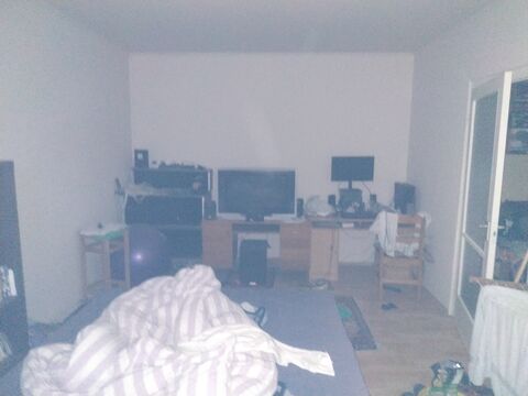

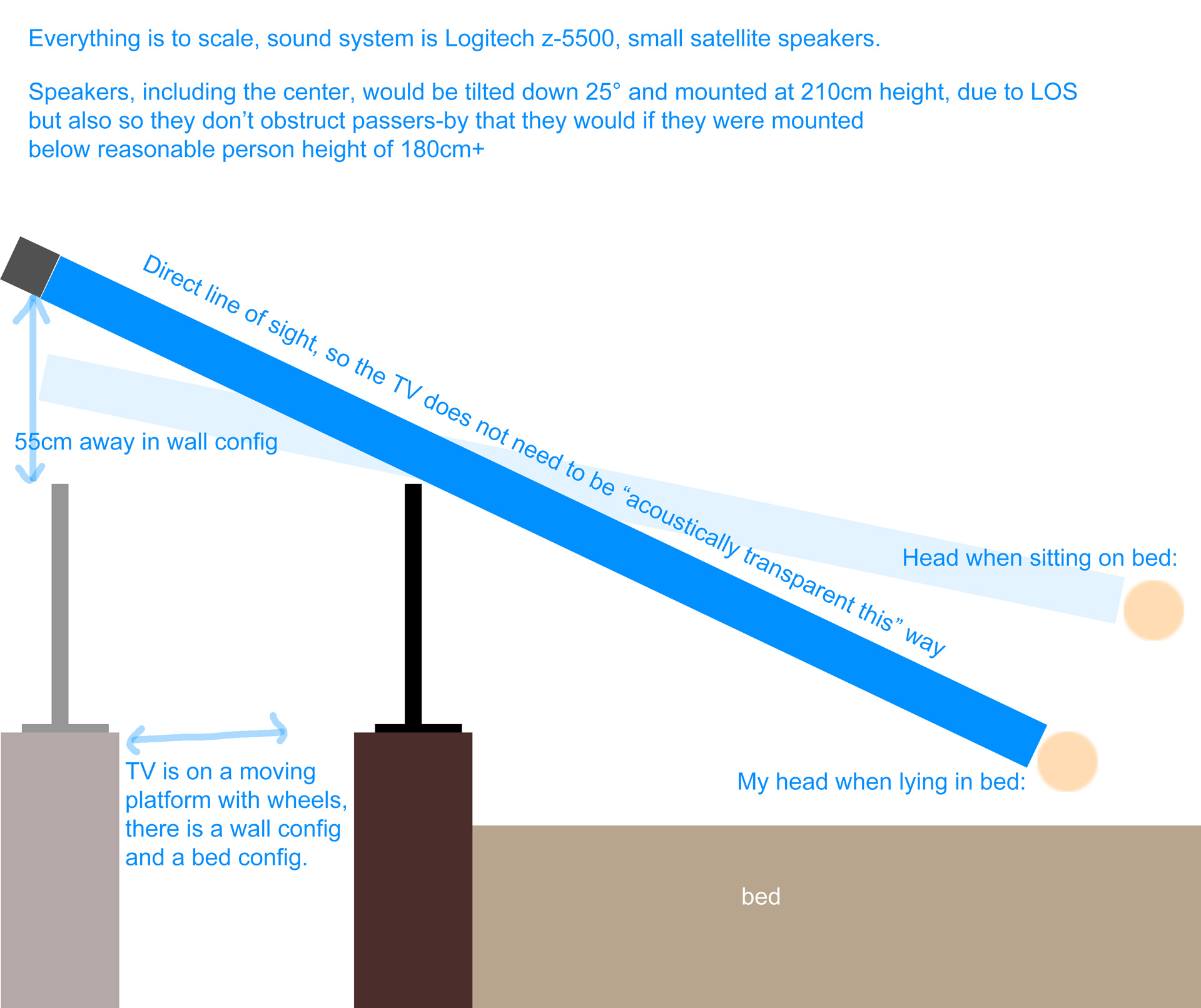

Szerintetek kivitelezhető-e az alábbi képen szembe a régi CRT fölé (régi videójátékok miatt még pár évig maradna) rakni az új 55" vagy 65 "-os FALD Tv-t ?(lemértem és kb. jobbra majdnem monitorig tartana a széle, balra szekrényben Dvd, erősítő stb.)
Amit szemből az ágyból néznénk, párnával a fej mögött, kb. 50 cm magasan kezdődne a kb. 70-80 magas Tv képe, kicsit aggódom, hogy nem rossz-e ez a szemnek, fejnek, ha felfelé nézünk, bár kényelmesnek tűnik...panelban,KÖSZ a segítséget! -

FireShadow #71669 üzenetére
Szerintem egyszerűbb a TV alá rakni, és akkor csak egy konstrukciót kell mozgatni.
FireShadow
VoidXs #71668 üzenetére
Köszi! Igen, pont ez a lényeg hogy "kikukucskál fölüle". Másik lehetőség hogy valami monitor armra vagy egyéb diy megoldásra rakva "lebegtetem" közvetlen a TV fölé, de az már nagyon bazári hangulat. A bal jobb is ezt a magasságot követné, egy mini vesa mountra rakva, hogy tudjam állítani a szögüket hogy lefele meg kicsit befele forduljanak.
VoidXs
FireShadow #71667 üzenetére
Működhet, a te szemszögedből úgy fog tűnni, mintha közvetlenül a TV felett lenni. A TV mindenhogy megbolygatja a hullámfrontot, akkor is, ha a hangszóró alatt van közvetlenül.
FireShadow
Ez nagyon belépőszint lesz
de talán itt lehet kérdezni 5.1 pozicionálással kapcsolatban. Szóval a centert gondoltam úgy a tv "mögé" rakni, hogy igazából felette van fél méterrel és közvetlen rálátok. A TV mozgatható, sokszor be van húzva a térbe, az ágy lábához. Mielőtt szaladok kipróbálni valami létrára felrakva a hangszórót meg ilyenek: ez a magas és lefele döntött elhelyezés nagyon ördögtől való, vagy működhet? Egy hátulütőjét látom, hogy a hanghullámok egy része "megakad" a TVben és visszapattan róla. Szoba keresztmetszet:

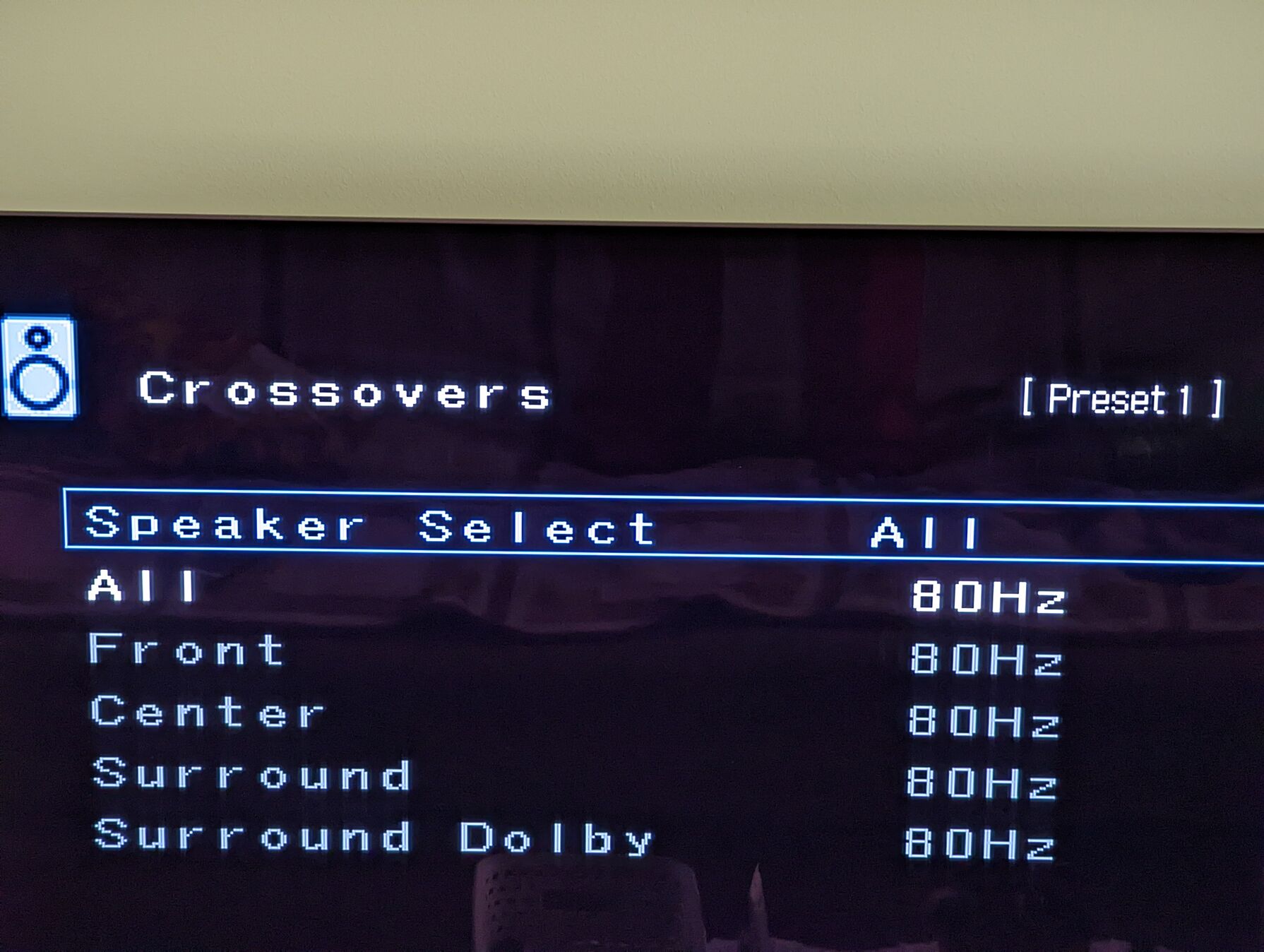

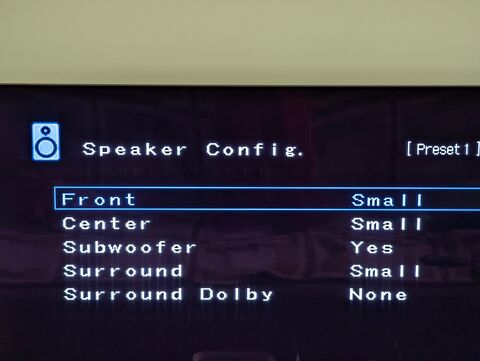

Ez kis lakás, tipikus társasházi amerikai konyhás, ráadásul elrendezés miatt keresztbe, nem is hosszába, így csodát nem várok.
Próbálom a használható tippeket összeszedni. Nemrég volt szó a centerről és a gumilábakról. Nekem is be volt tolva a center, kihúztam a szekrény elejére és a 2 front + mélynyomó kapott gumilábakat és így még a belépőszintű eszközökhöz képest is nagyot javult a hangzás.
Gondoltam hátha még ezek a beállítások is javíthatnak valamit vagy nem jól alkalmaztam őket.
LPF for LFE 120Hz-en van nálam, az összes többi hangfalat meg 80Hz-en vágom, de akkor hagyom is így.
Még azt nem tudom érdemes lenne-e a center alá gumilábakat tenni? Most kicsi tüskékkel meg van döntve valamennyire, így fülmagasságra van állítva, de ha gumilábakkal kiszintezem, akkor előre egyenesen szólna fülmagasság alatt. -
Dorian
#82860288 #71652 üzenetére
Az AVR-ek igencsak limitált teljesítménye és tápja miatt nincs bennük elég erő, hogy sokcsatornás hang alatt a teljesítmény túlnyomó részét igénybe vevő mélyhangokat pontosan és dinamikusan adják le. Részben érthető is, hiszen pont ezért létezik az aktív szub.
Éppen ezért 80 Hz alá nemigen állítanám őket, hiába lenne meg a hangdobozban a képesség. Hogy ennél esetleg feljebb pontosan hová érdemes, ahhoz már REW-es mérés, stb szükséges, nem ennek a topiknak a témája, átlagos szinten nem kell vele foglalkozni. -
krx21

Dorian
#82860288 #71649 üzenetére
Nem okoz semmi anomáliát, az LFE vágása feletti rész egyszerűen nem hallatszik és ennyi.
A bemérő buta. Az csak annyit tud, hogy meddig képes az adott hangfal lemenni még értékelhető hangnyomással. Ezért kell utánaállítani a vágásukat, mert egyéb szempontok is léteznek

aldebaran #71647 üzenetére
Ha jól értem Patice leírását, akkor az LFE csatornán eleve csak 120Hz alatti jel mehetne, eredetileg így kevernek a hangmérnökök, de ha véletlen magasabb frekvenciákat is rákevernek, akkor az okozhat anomáliákat.
Mondjuk nálam inkább a vágási frekvencia kérdés, mert nálam is 80Hz van beállítva az összes hangfalra, de amikor mikrofonnal bemérek, akkor ezek teljesen mások.
Frontokat nálam 40-60-ra teszi néha Large beállítással.
Center talán 100 vagy 120Hz, a hátsók meg 150Hz.
De 80Hz-nél tűnik egységesnek a hangzás, de lehet még kísérletezek majd ezzel.szerk: közben látom megelőztek és rosszul írtam?

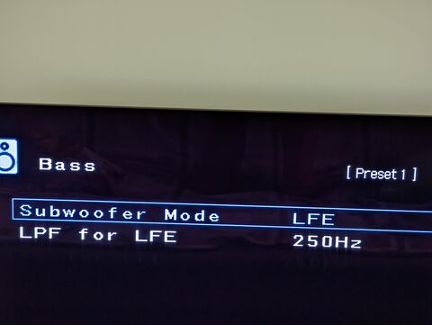

Ez Így működik:
LFE+MAIN, large frontok:
- Frontokon minden megszólal, amit a front L/R hangsáv tartalmaz.
- Mélynyomóra kerül az LFE csatorna tartalma és a front L/R csatornák crossover alatti része.Ha jól értettem, te az LFE csatorna tartalmát szeretnéd a frontokra keverni. Ez az, ami nem fog menni a Denonnal.
krx21
Nos, nem véletlenül kérdeztem. A régi Yamaha-m tudta ezt.
De lehet itt is így működik: [link]
“A dupla basszus, vagy LFE + Main opciót a házimozi erősítők gyártói találták ki kompromisszumként az olyan felhasználók számára, akik „megsértődnek” azon, ha a házimozi erősítőjük menüjében a hangsugárzóik „Small” beállítást kapnak. Ilyen módban a fő (front) hangsugárzók megkapják a teljes frekvencia tartományt, és a mélynyomó is megkapja a meghatározott frekvencia alatti hangokat. Azaz a front hangsugárzók és a mélynyomó is kapnak mély hangokat. A probléma ebben az esetben a frekvencia átfedés a frontok és a mélynyomó között, amitől a mély hangok hangereje megduplázódik és terjengőssé, dübörgővé kezd válni.” -
Quetz
Paradoxon amit be akarsz állítani. A frontokat 80Hz-en vágnád így azok a mélynyomóra kerülnének, majd az egészet vissza küldenéd a frontokra....
Az LFE+MAIN annyit csinál, hogy ha LARGE-ra állítod a frontokat, akkor teljes frekvencia tartomány megjelenik rajtuk + a crossover alatti részt rákeveri az LFE-re is. Olyat nem tud, hogy az LFE tartalmát a mélynyomóra és a frontokra is kirakja. Ehhez már EQ APO vagy hasonló equalizer kell neked.
aldebaran
Nekem ez a Taga mélysugárzóm van. Itt az értékek azt jelentik, hogy az LFE-t 150Hz-re állíthatom? (automatán 120-ra tette)
Illetve ha a hátsó sugárzóm ez, akkor small, vagy large?
Illetve, ha a hangfalak 6ohm-osak, és az erősítőt nem állítottam be és 8ohm-al dolgozik, az nagyon gáz?
Erősítő: Denon X1700H -

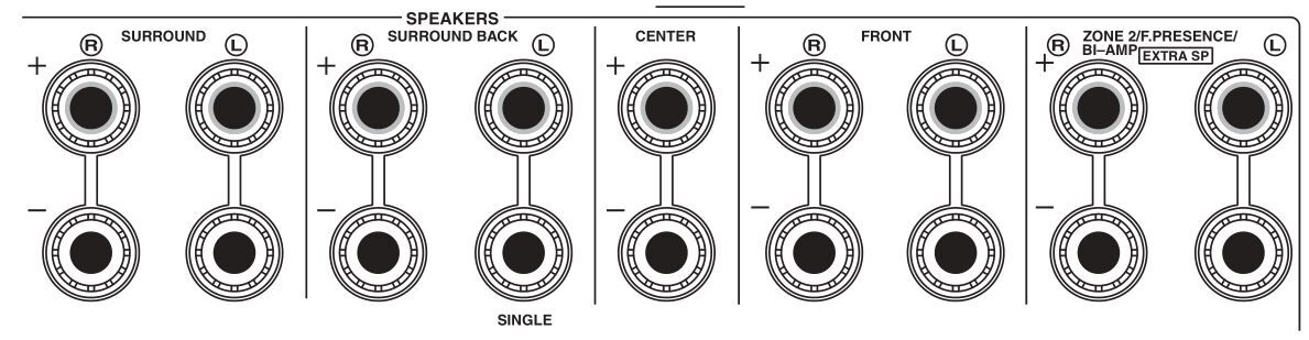

Van egy egyszerűbb és "öregecske", de a céljaimnak megfelelő Yamaha AV erősítőm, amit jelenleg csak sztereó módban használok.
Két nagyobb front van rákötve és sub. Nem igazán értek a házimozi audió dolgokhoz, eddig csak sztereó rendszerben ténykedtem.Szeretném azt megoldani, hogy 2db másik hangsugárzót rákötve váltani tudjak, hogy melyik kettő szólaljon meg. Olyasmi módon, mint ahogyan a sztereó erősítőknél megszokott.
A jelenleg használt dobozaim a Front csatlakozóba vannak kötve, míg a másik két darab hangsugárzót a Zone2/F.Presence/Bi-Amp csatlakozóba kötöttem és próbáltam valamit beállítani, de nem jöttem rá, hogy miként tudnám a váltást elérni. Nem szólalt meg, miközben teszt alatt működik, tehát fizikailag nincs gond vele.
Van erre lehetőség, hogy válthassak a 2-2 hangsugárzó között? -

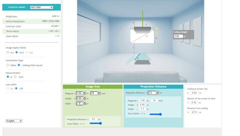

BIGi75
Perillustris #71601 üzenetére
A trapézkorrekciót lehetőség szerint igyekezni kell elkerülni, mert a képminőség romlásával jár és csökkenti a felbontást ( [link] ).
Valóban 76"-ban szeretnél vetíteni? Nagyobb képméret már meg is oldaná a problémát. 100" alatt szerintem egyszerűbb és kényelmesebb egy TV-t beállítni.
De a Projektor topikban is tehetsz egy próbát a kérdéssel... -
VoidXs
Te nem PC-zel? Mert akkor a végtelenségig lehet trapézkorrekciózni, egyébként gyártófüggő, de nem szokott túl nagy mozgástér lenni.
Perillustris
A kalkulátor ezeket az adatokat hozza:
Az a kérdésem, hogy vajon mekkora lefelé döntést visel el a projektor és persze a kép, hogy kisebb távolság is elég legyen, mint 73 cm? Feljebb nem akarom "tenni" a vászon alját. Sőt, inkább lejjebb, ha lehet, hogy kb. 60 cm magasan legyen. Látom, hogy vannak 25-30 fokig dönthető konzolok is, de nem tudom, ez nem sok-e már a trapézkorrekciónak.
