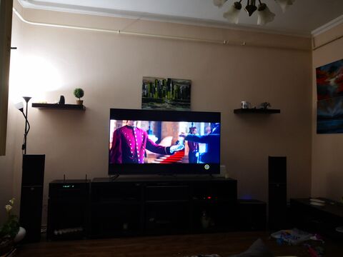

Szép! Nem kicsit, nagyon!
Egy akkora vászonnal, ami pont a két frontsugárzó közé befér, tutira még nagyobb lenne az élmény. Bár akkor a falak sötétítése mndenképpen szükséges lenne, amit nem biztos, hogy szeretnél.#86348Mauzes
Nincs ebben semmi vicces! Amennyiben szükséges, akusztikai elemekkel, panelekkel az említett anomáliák jelentős mértékben, szinte teljesen eltüntethetők. Demószobákban, kiállításokon is mindig falaktól messze helyezik el a hangdobozokat és nem azért, mert direkt vacak hangot akarnak prezentálni a közönségnek. -

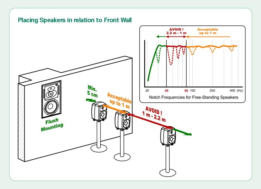

Vagy legyen rátolva a falra (de 1-2 cm maradjon a reflexportnak, különben eltűnik a mély), vagy használj mélyádát. Különben kellemetlen nagy kioltás lehet.
Lásd Genelec ábra, ez jól összefoglalja:
A fal és a hangfal távolságának négyszerese lesz a kioltási frekvencia hullámhossza. Ez ideális esetben kisebb, mint a hangfal által kiadható legmélyebb hang. Tehát a faltávolságokhoz tartozó kioltási frekvencia:
30 Hz: ~2.85 m
40 Hz: ~2.14 m
50 Hz: ~1.71 m
60 Hz: ~1.42 m
70 Hz: ~1.22 m
80 Hz: ~1.07 m
100 Hz: ~0.85 m
125 Hz: ~0.68 m
150 Hz: ~0.57 m
200 Hz: ~0.42 m
300 Hz: ~0.28 m
400 Hz: ~0.21 m
500 Hz: ~0.17 mPersze nem csak a hangfal mögötti fal számít, hanem az összes. Ezért érdemes próbálkozni, valamikor pont attól lesz jobb, ha elhúzod a faltól, bár ez a ritkább eset.

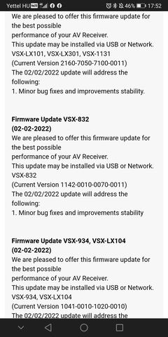

Nekem a DN860-as soha nem csinált ilyet. Kikapcsoláskor kattant egyet (az évek alatt a tápjának lett egy hallható búgása ami szintén teljesen elhallgat) és utána néma volt míg újra be nem kapcsoltam. Ez meg nem egyszer kapcsol ki/be, hanem vagy tucatszor vagy még többször kattog/csattog 10+ percen keresztül mire lenyugszik.
Firmware-re rákerestettem első setup előtt, azt mondta a legfrissebb.

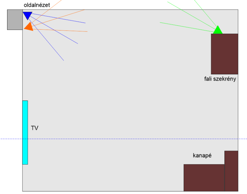

Közben megnéztem a Sony leírását is: 5.1.2 felépítés esetén ugyanaz a beállítás és bekötés érvényes front-height és mennyezeti-közép elrendezésre is, feltételezem, hogy a kalibráció fogja a továbbiakat befolyásolni.
Az oldalsó-felső állást egyelőre elvetem, marad 3 lehetőségem, egy arányos oldalnézeti képen így néz ki a 3 opció:
- kék: szemből kanapéra néző hangsugárzók, front-height beállítás és kalibráció
- narancs: szemből fentről mennyezetre irányított hangsugárzók, mennyezet-közepi beállítás és kalibráció
- fejem fölül menyezetre irányított hangsugárzók, mennyezet-közepi beállítás és kalibráció (telepítés szempontjából ez lenne a legkényelmesebb...) -

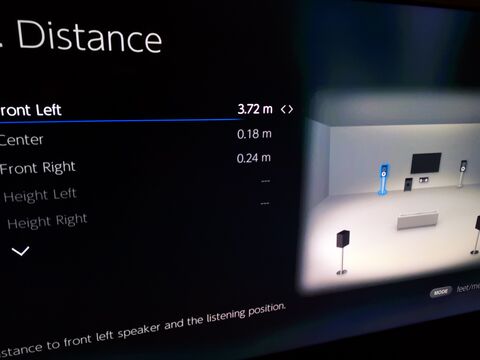

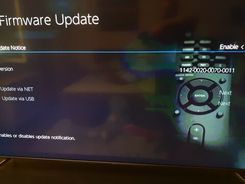

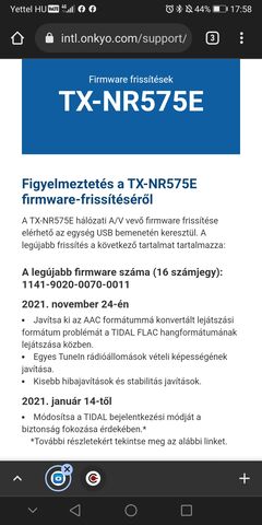

3 kérdésem lenne.
1 mikrofonnal megcsináltam a kalibrálást. Érdekes dolog mert fülre kB jónak tűnik viszont a distance adatok érdekesek. Csináltam képet jobb ötletem nincs a lényeg a center a tv alatt a jobb front még távolabb van tőlem mint a bal. KB ahonnan fotóztam.A crossovert úgy állította be hogy front 40hz center 40hz surround 50hz. Na most nekem jbl arena szett van a front ok de center pl 80hz-töl indul a surround meg 100-tol. Ez jó így 40 meg 50-en?
A harmadik meg a firmware. Ami a képen az van rajta újabbat nem jelez viszont a hivatalos oldalon kisebb számozás van legujabbnak írva ezt ami rajta van nem is találtam sehol. Egy helyen volt az viszont pioneer 832re volt írva. Szóval nem értem.

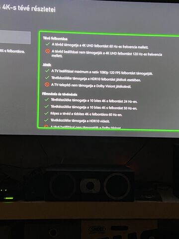

A DTS problémát a passthrough-val (eARC) megoldod, a C1 nem fog a hanggal bajlódni, hanem továbbküldi az erősítőnek.
Ez most egy kicsit bonyolult számomra (bocsi).
Szóval, ha:
-Az AVR eARC portos és a tévét pass-through-ra, eARC engedélyezve- re teszem, akkor PCM 5.1 vagy 7.1- ként szimplán átengedi a jelet, HA az Xbox vagy a média lejátszó átkonvertálja PCM -re igaz? De ilyenkor a többi (nem DTS) hangformátumot is átkonvertálja pedig nem kéne, nem?Mindegy az a lényeg, hogy sok megoldás létezik.
Köszi nagyon a válaszokat!

kzkz
Ger_man #68145 üzenetére
JBL Cinema 510 szettet vettem használtan, ezen nincs fix bekapcsolt állás.
(Még nem rendeztem el őket teljesen, át kell alakítanom a szobában a bútorokat, Tv-t, tartókonzolt nyomtatni, stb. Van még vele 1 hét meló, illetve a HDMI extractor is a hét vége felé jön meg).
Szóval a hangszóró távolságok még nincsenek belőve, automatán nem is lehet, ez egy Pioneer VSX-322-es erősítő, itt manuálisan kell állítani a távolságot. (Majdnem vettem egy atmos erősítőt, de egy napot gondolkodtam rajta, addigra már nem volt készleten a Sony 150-ért).
A xover a gyári 100hz-en van most, úgy hogy a subwoofer levelnek adtam +15dB-t. Így kevésbé hajlamos kikapcsolni. Előtte 0dB-en volt, és 200-as xoveren, úgy rosszabb volt, hamarabb lekapcsolt.
(Erre gondoltál a crossover-nél? Mit jelent az, hogy csatornánként?)Ha kikapcsol, akkor rá kell adni nagyobb hangerőt, és visszakapcsol ugyan, de közben fújtató hangot ad, elég furcsa
, és eltart 1-2mp-ig mire beindul.
Szóval remélem így beválik most, mert pl. egy beszélgetős műsornál nem sok mély van, és ekkor kikapcsol, és ezt azért észrevettem, hogy nem megy a mélynyomó.
Még a frontokat állítottam az erősítőn Large-ra, mert ekkor tudtam a SW-t a yes-ről plus-ra tenni, elvileg ekkor is több jelet küld rá. De szerintem a +15dB segített leginkább.
Persze ezek miatt a mélynyomón az erősséget elég komolyan vissza kellett venni, de összességében ezekkel a beállításokkal szépen szól most, csak ha túl halk az adás, néha még kikapcsol.
Van valami megoldás, valami kamujel generátor, amivel ez kiküszöbölhető?
kzkz
Ger_man #68088 üzenetére
Kipróbáltam, valóban működött, de rettentő gyengén és halkan, ahhoz képest, amikor önmagában ő csak az erősítő. Lehet, hogy mégis csak mindkét bemenetét el kellett volna látni jellel, de nem forszíroztam tovább, vettem egy 5.1-es rendszert aktív mélyládával.
Arra van valami megoldás, hogy a mélyláda ne menjen automatikusan alvó állapotba akkor, ha halkan tévézek, és viszonylag kevés a mély?
Most azt csináltam, hogy az erősítőn túlvezéreltem a mély hangokat, emiatt a mélyládán visszább kellett tekerni az erősséget. Így kisebb az esély, hogy kikapcsol, mert több jelet kap. Persze volt már, hogy így is kikapcsolt, ha nagyon halkan TV-ztem.

Ger_man #68036 üzenetére
Én pont ma vetettem el a dolgot, hogy 5.1-et alakítsak ki, mert a két hátsó sugárzó 60-60cm-re lenne a fejemtől, erre látom, hogy nálad is elég közel van. Hány centire van neked?
Eszerint a Dolby ajánlás szerint a fenti sugárzók közelebb vannak hozva az ülőpozícióhoz, nálad meg síkban vannak kb. a fronttal. Ez nem okoz bármi hátrányt?
