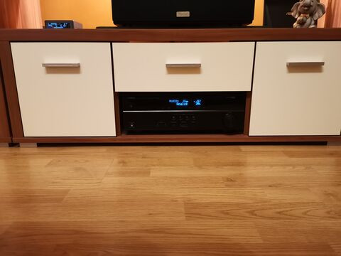

Köszönöm!
Én is kivettem volna, de így is hűvös van odabent (beraktam egy hőmérőt). Elől, alulról van kb. 2cm, felül kb.0,5 cm hely végig a fiók hosszábban, ahol szív. Hátul alul 4 cm, felül meg 6 cm, ahol ki tud menni a levegő. Nem fog túlmelegedni, hiszen panelban nem hajtom meg annyira. -
