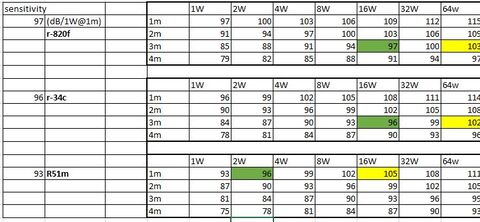

roland198905
Quqesz #68531 üzenetére
Koszonom mindenkinek a gyors választ.
Ha lehet egy új kérdésem , probáltam infot gyűjteni, hogy kellene-e erősebb erősítő a redszerhez ... (most denon x2500h van ), és nem teljesen egyértelmű a válasz .
nyílván nem szeretném alulterhelni a dobozokat , leginkább a frontok a kritikusak (r820f).
a gyár azt javasolja h minimum 120W/chanell -el kell hajtani , viszont ha a számításaim nem csalnak , akkor a lenti táblázat alapján 64Wnál többet szertinem nem venne fel a2 front ..(csatolt kép: a zöld mezők , a "confort zona" egy filmnézés esetén , a sárga mezők a THX közelében vannak)
a THX standard 105db-t ír h meglegyen , (sztem nekem a 100 is bőven sok)...
viszont ennel a decibelnel "csak" 64W-ot fogyasztana a doboz.
a denon/marantz pedig elvileg garantálja hogy a channelek teljesítmémenyek legalabb a 70%-a megvan 5.0 esetén is ... ami az en esetemben 95w*0,7= 66,5W , amivel 103db-t kapok a hallgató távolságból (3m).tehat a kerdés az lenne , hogy tapasztalatotok alapján ... tényleg kellene egy erősebb vas meghajtani őket ?
Remélem nem hülyeséget kérdeztem .
Köszönöm a segítséget,
Roland -
