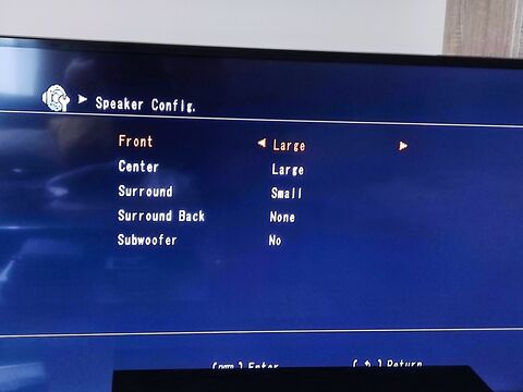

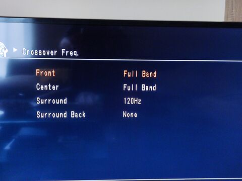

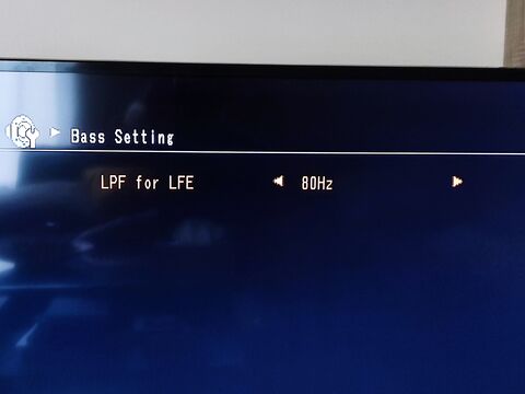

Üdv Mindenkinek!
Kérdésem az lenne, hogy egy 5.1-es erősítő hogyan osztja el a csatornái között a frekvenciát? A sub kimenetre csak a sub-hoz szükséges frekit adja ki (mondjuk 20-500 Hz-ig)?
Tehát ha egy 5.1-es erősítőt használnék mélynyomó nélkül, akkor az alsó freki tartományom az el fog tűnni (függetlenül attól, hogy a front hangládák 17 Hz-ről indulnak, tehát elvileg képesek lennének a mélynyomó kiváltására)?Remélem érthető a kérdés
