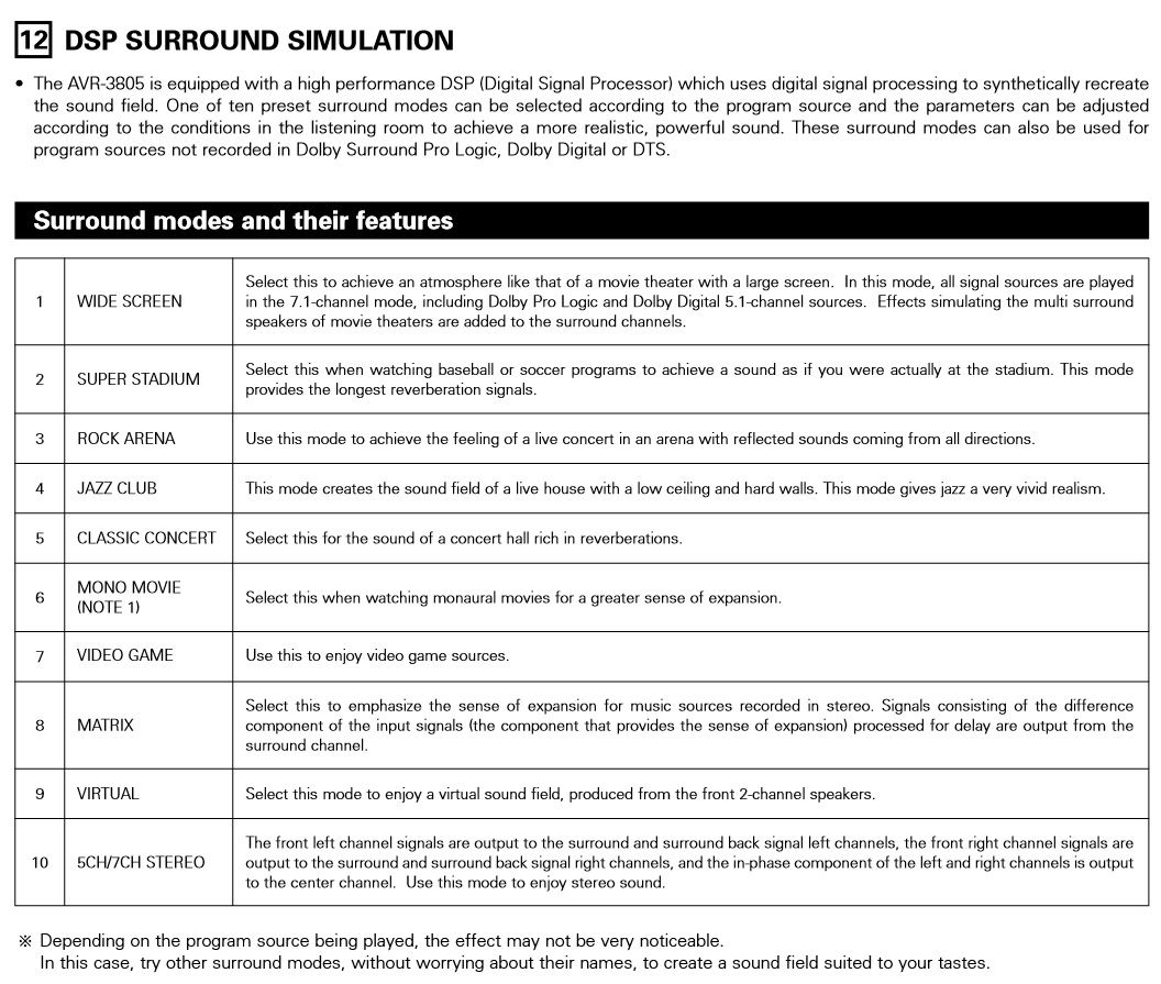

MasterMark #31340 üzenetére
"DSP az a digital signal processing"
Nem processing, hanem processor!!! Ebből következik, hogy nem effekt. Ráadásul nincs belőle több, csupán egy, esetleg kettő.Az egészet újra kellene gondolnod és fogalmaznod!
A DSP-k a különféle hangtér szimulációk mellett sok minden egyéb, fontosabb feladatot ellátnak. Például a csatornák késleltetését, Dolby Digital és DTS dekódolást, hogy csak a legkézenfekvőbbeket említsem. -

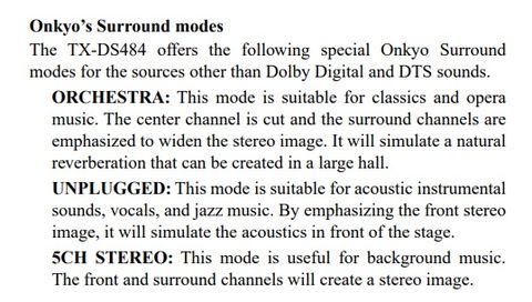

Beni2360 #31339 üzenetére
DSP az a digital signal processing. Az egy effekt amit tud az erősítőd.
Azokkal a gombokkal nem a kimenetet változtatod, hanem ezek között a DSP-k között váltogatsz. Mindegyik máshogy dolgozza fel a hangot.
Az unplugged az egyik ilyen DSP fantázianeve.
szerk.: Hogy pontosan mit csinál, vagy mi a célja ennek a DSP-nek, azt a manual fogja leírni csak, innen mi ki nem találjuk, bár lehet találgatni.
Vannak olyan DSP-k aminél egyértelmű, pl. concert hall, akkor egy teremben vagy, és ilyen visszhangot tesz a hangra. De hogy pontosan melyik, és mit csinál pontosan azt nem fogjuk tudni.
szerk.2: Itt a Denonom DSP leírása:

Beni2360
Mit takar az a beállítás a hangoknál, hogy: Unplugged ?

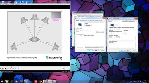

egyelőre azt kellene megoldanom, hogy legyen pc-ről 5.1 hang... de ezt sem sikerült kivitelezni.
spdif tüskepárral lehet valamit kezdeni? -

(#31321): Visszatérve a fő témára:
SPDIF-en tömörítetlen hangból csak sztereó van.
HDMI-n tömörítetlen hangból lehet akár 7.1 is.A tömörítetlen sokcsatornás hangot, hogy valós időben enkódolja egy tömörítetté, ahhoz licencelésen felül erőforrás is kell. Ilyet nem nagyon tud semmi, PC-ken kívül, az is úgy ahogy.
Ergo, neked csak DTS vagy Dolby-val kódolt filmek lesznek jók, ezt tudja az erősítő értelmezni, ez "fér át" az SPDIF kábelen.
Egy normális lejátszóprogram ezt pontosan jól tudja, ezért nem fogja kikódolni, és tömörítetlenül küldeni, hanem érintetlenül továbbküldi a HDMI-n / SPDIF-en.

Működik az 5.1! Még csak a Hdmi Extractor sem kell. Eleg ha a TV-bol kimegy az erositore az optikai. A windows igy is 2.0-nak irja de ez a lejatszo megis csatornankent kulon kuldi ki a jelet.
Nagyon koszonom szépen!Kifejtened a mukodeset? H birja megkerulni a windows es videokartya beallitasait?
BBéci
legenda
Lacielvtárs #31319 üzenetére
Dolby Digital 2.0 is lehet.
Lacielvtárs
balazs1022 #31318 üzenetére
Pl, [link]
Akkor lehet jó irányba haladsz.
Ha a dolby led világít, az azt jelentheti hogy dolby hang formátumot kap az erősítő.
A fenti linken található dolby és dts és több demó is, próbálgatni kell -
balazs1022
Lacielvtárs #31309 üzenetére
Még nem neztem meg h mi van a specialis fulon (az asszony mar ideges h 3. napja ezt hentelgetem). Szoval erdekes modon film-nél mintha megis mukodne a modszered.
Eddig meg sem szolalt a center, erre most meg igen. Jah es az erositon felvillant a Dolby Digital led.
Viszont az a hanganyag (amit fentebb printscreen-eltem) az nem megy. Viszont TV-be dugva, pendrive-rol meg minden csatorna (elkulonulve) jol szol.Tudnatok olyan hanganyagot linkelni amivel lehet tesztelni a csatornakat?
johnywalker
Ok, a jövő hónaptól úgyis leépítek, csak sztereózok.
Bakus
balazs1022 #31308 üzenetére
Az a baj nálad, hogy a Windows kezeli a hangot és a tv miatt csak stereot engedélyez, lejátszásnál állítsd passtrought-ra a hangot és akkor kihagyod a láncból a Windows beállításokat.
Ui.: Ezt már írták előttem is másképpen -

Nincs most időm helpdesk-elni, otthon majd írok mindenre.Gyors hint: Speciális fülön állítsd már 5.1-re.
Lacielvtárs
Ha van a gépen codec pack, azt uninstallald, az még tud zavart okozni.
Az hogy a Windows nem irja ki hogy 5.1,az nem feltétlenül jelenti azt hogy az általam linkelt beállítással nem menne ki az 5.1es hangValamint keress ra az nvidia vgad driverere is, anno nekem is volt hasonló jelenség a laptopomnal, és a külön hdmi driverrel már működött...
Sajnos nem emlékszem pontosan, de mintha az nvidia oldaláról szedtem vopna le a drivert es nem a laptop gyártó oldaláról. -
balazs1022
Lacielvtárs #31302 üzenetére
zsoika
johnywalker #31303 üzenetére
A VLC-vel sem volt semmi bajom csak be kell állítani.....pár kattintás.
balazs1022
Probalom ezt a megoldást is, aztan jelentkezem.
johnywalker
Van egy olyan verzió is hogy MPC BE edition, ez egy non-official lejátszóprogi.Település után szinte minden működik, ki lehet próbálni bárkinek...(MPC Classic utódja) Nagyon jó!
Lacielvtárs
Nem vágom ki kérdezett, de ezt a beállítást javaslom kiprobalni, ahogy johnywalker is írta
[link] -
