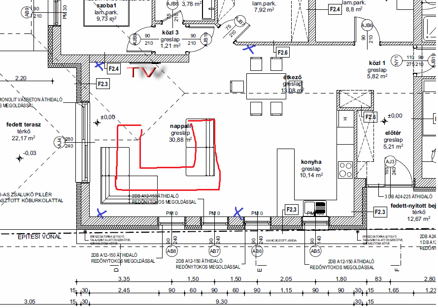

Most kábelezem a házat. Tervezek majd egy 5.1 házimozit.
Azt tudom, hogy réz kábelt kell venni
De milyen vastagságút??
Illetve csak fali hangfalakat szeretnék feltenni, gondolom mehetnek felülre is (és onnan dönteni megfelelő pozicióba?) ?
Feltöltöm a
képét. Bejöltem rajta a tervezett ágy, TV és hangszorók helyét (kék x)
Így jó lehet?
