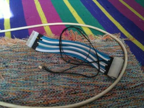

ZetorGumi
Minek vegyek az ember 8euróé' kábelt az Aquaero-jához, ha meg tudja csinálni otthon is, jóval kevesebb anyagi ráforditással?
Ezt a kábelt gyártottam le magamnak, potom 1k ráforditással.
Olcsóbb, mint a bolti, és ugyanaz.
Harisnyázást ne nézzétek, az egy régi projektből maradt rajta.

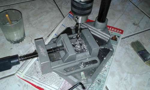

szab.tam
ok. csak nem volt egyértelmű a kérdésedből.
szó'gálati közlemény:

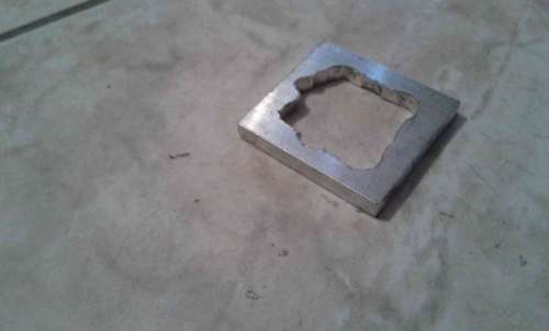

kamra belső falát próbáltam szál(as)ra csiszolni, de elfogyott a türelmem, és nekiestem egy lapos fémreszelővel. alulról, felülről, nagyjából párhuzamos lett, és összeért a 400mm-en.
zseniális ötlet volt tőled. remélem, segít majd a "lecsurgásban", felületnövelésben.***
más.
mai faragásom.
(vapor chamber mega tower + 16*x-box rev1. project.)ha nincs maród, fúrni kell pár lyukat.
csúnya lett, de célját teljesíti, és egy fúró sem tört el...
és beragasztva a helyére.
(így a vákumozás után csak egy lapot, (laposrudat), kell lezárásnak ráragasztani.) -

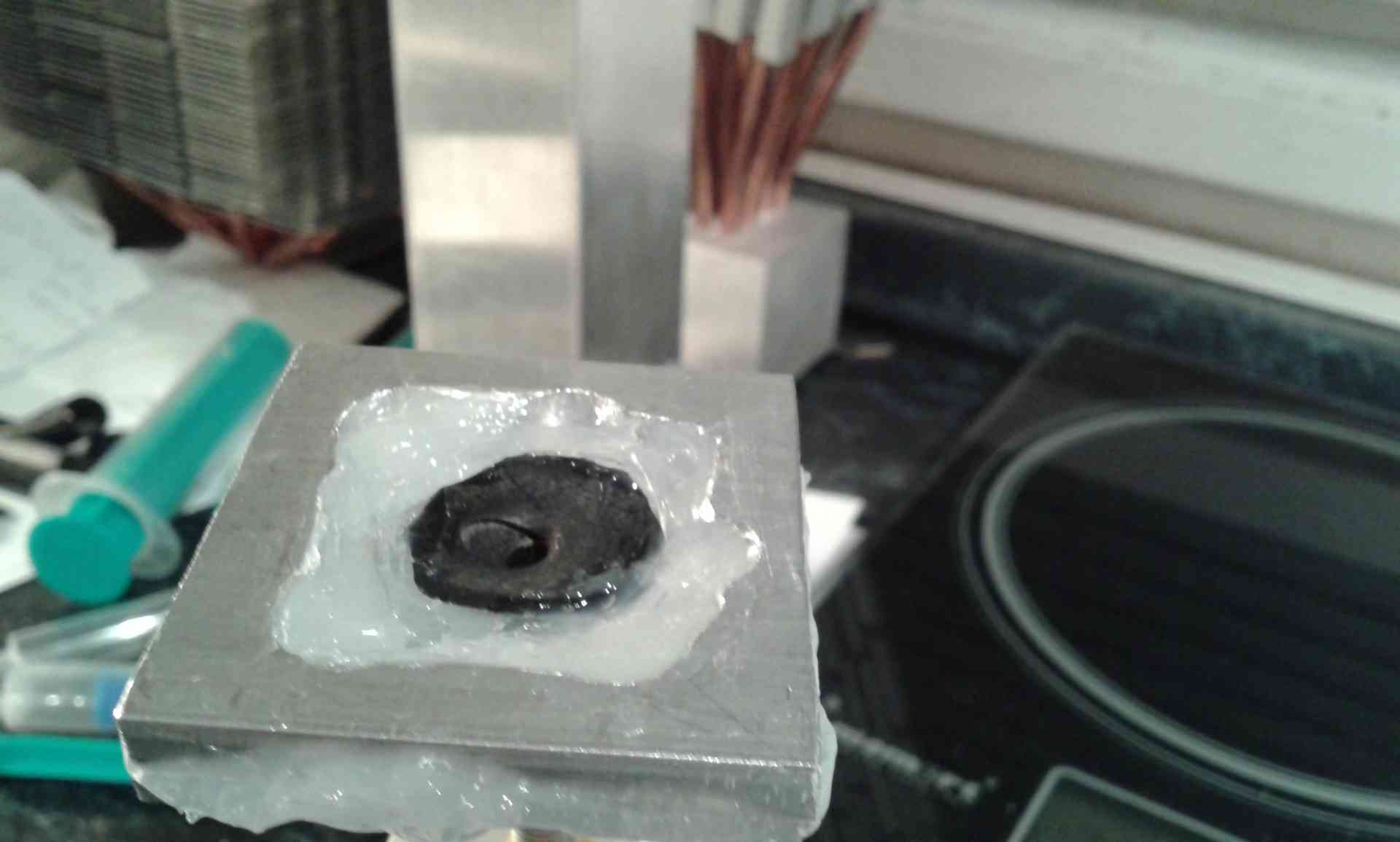

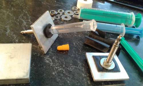

szab.tam
macko20 #35913 üzenetére

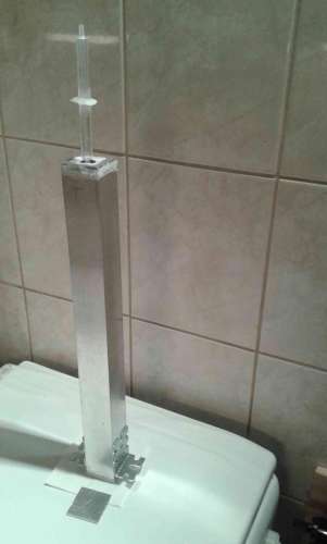

(a válaszod majd jöhet pü-ben is, csak azért rakom ide, hogy tudjam máshová linkelni a hsz-t...)
kamra szelep rev1.
kép:
jobb oldali kész.
szelep rész lesz kamrán belül.
a bal oldali még nincs összeragasztva. azt csak a külső rész (szivattyú oldal), demonstrálására raktam össze.
pont akkora ugye a vulkanizált lyuk, hogy a fescskendő kúpos vége totálisan légmentesen belenyomható.
legkisebb fecskendő belső átmérője 10 mm. ha szerzek egy 10/6-os, viszonylag puha csövet, azt beleragasztom a fecskendőbe. és a cső belső, 6-os átmérőjébe belepasszolna pumpád 4-es csöve.
kicsit bonyolult, többlépcsős, de levileg működnie kéne. (csak mivel ez utóbbi nem kúposan szorulna így rá, kiszökhet a levegő a 2 cső hengerpalást találkozásánál.)
másik verzió valami kétoldali kúpos izé, ahol az egyik olyan mint a fecskendő vége, a másik pedig kuposan beleszorulna a 6/4-es csövedbe.
de közben rámértem a fecskendő végére, és az 3.9-től szélesedik. elvileg jó lehet az is a csövedbe.
tehát 2 fecskendőt lerövidítek, légmentesen összeragasztom, és a 2 kis végét használjuk.
nagyon merev a 6/4-es csöved?és fogok készíteni egy gyufásskatulya belső részhez hasonlító kupakot, amivel a vákumozás és leoldás után, ragasztással körbezárom a bal oldalon látható, külső szeleprészt.
így az esetleges rossz vákuum / víz arány miatti bonthatóság elég macera, de több energiát nem fektetek bele. (menetvágás, légmentes oldható tömítések, stb. brrr...)
ugye 40x40x400 külső méret.
magadtól mennyi vizet raknál bele?
én hasra ütve fél decire gondolok. többre semmiképp. esetleg kevesebbre.
egy normál 6-os csöben pár csepp van. -

szab.tam
köszi.
készítek valami gumis, tehát rugalmasan illeszkedő és záró átalakítót.
a szelep és a cső közé.a fecskendők tű csonk része légmentesen zárva passzol a szelep vulkanizált részébe.
ezt kipróbáltam, egyértelműen működik.
sajnos a legkisebb belső átmérője 10-es, így lötyögne a pumpán lévő cső benne. és 2 kemény műanyag vagy szilikon nem zár. az egyik mindig "gumiszerű" kell legyen.ezt megoldom.
itt a nagy kérdés az, hogy amikor a pumpát leállítjuk, lerántjuk a csövet, akkor az idő alatt, amíg zár a presta szelep, mekkora lesz a nyomásnövekedés a vákuumkamrában.
de ezt egyszerűen és láthatóan le lehet ellenőrizni az üveges szerkezetemben.
lesz benne kis víz. és ha a művelet után forr 40-50 fokon, akkor jó a leoldás, nem szökik vissza levegő.
ha nem forr, akkor nem jó a leoldási technika.ekkor jön a menetes b terv. de az irdatlan macera.

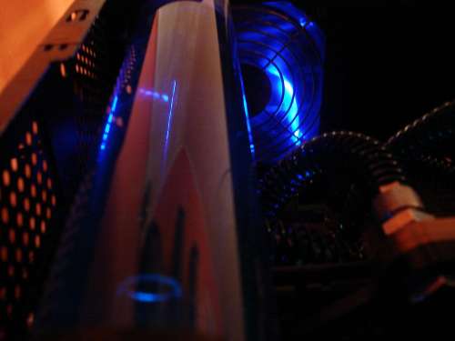

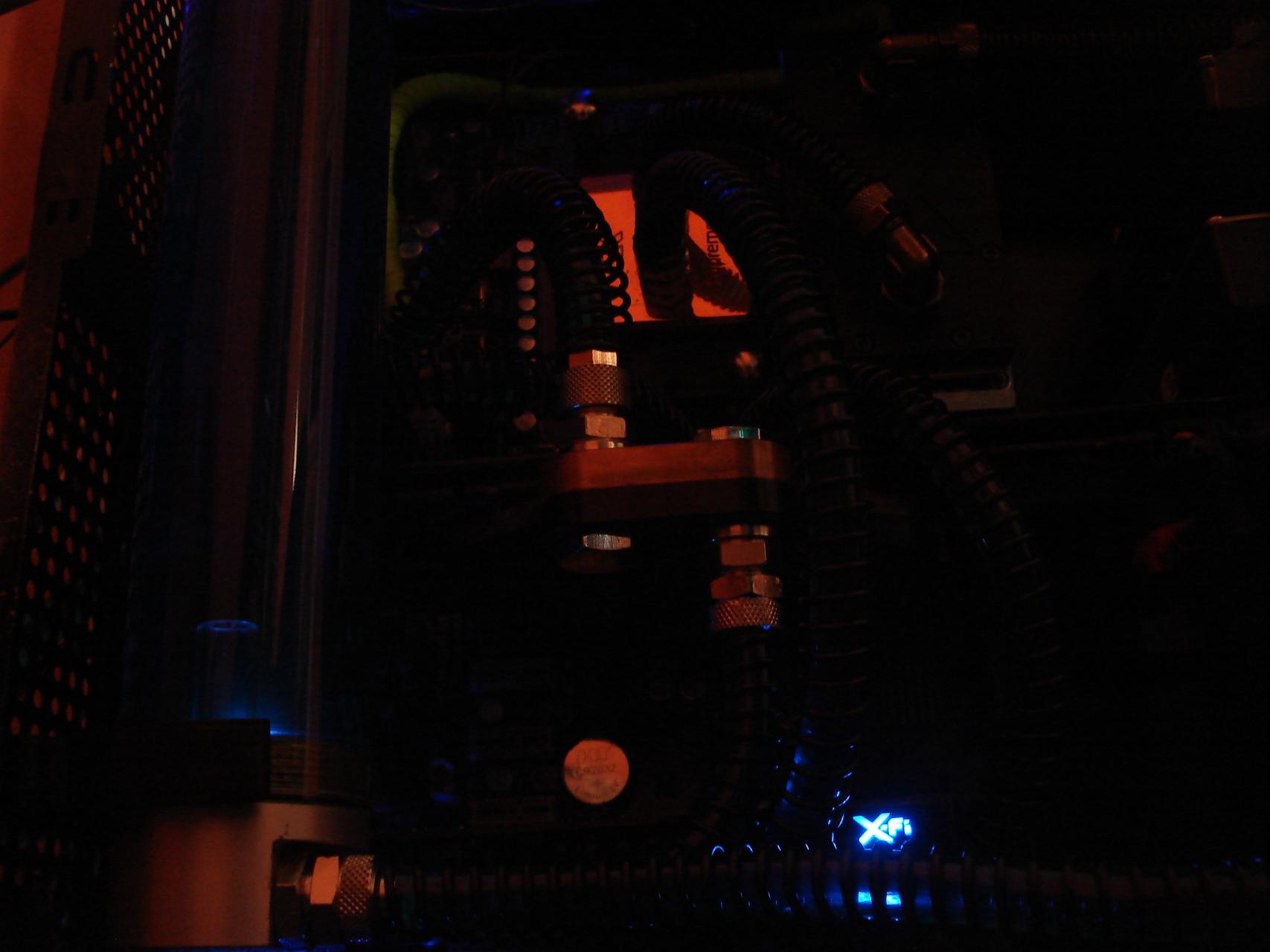

Satyricon
Anaren91 #35902 üzenetére
Hello.
Ismerem az uv filces megoldast, nekem fel evig az kavargott a rendszerbe, csak meguntam. De elmo.danam, ha a megfwlelo aranyba van bekeverve a uv filc es a glykosam alu, tokeletes hutofolyadek! Mind szinre, mind tartossagra!! Szval csak ajanlani tudom!
De most kek lottyot akarok, es feher leddel akarom megvilagitani alulrol. De ugy, hogy a led erosen beleszoruljon a kifurt lyukb, es a feje epphogy csak kilogjon. Aztan lehet csepegtetek alulrol bele pillanatragasztot, majd szaradas utan kinyomom a maradek lyukat vmilyen anyaggal mondjuk szipoplaszttal. Sztem tomitene rendesen! Velemeny? :s
FatalError:mi az az FBS???
remelem nem offolok ezzel a temaval, de ugy gondolom jobban illik ide, mint a vizhutes topicba. Elvegre takolni, es lehet ganyolni fogok...

Satyricon
blasko92 #35899 üzenetére
De hulye vgyok basszus
a tartaly aljanak vastagsaga 4 cm. Es most neztem mwg, hogy az aljaba van furva 2cm-es lyuk, amibe menet van vagva. Fogalmn sincs mi celt szolgal, de azt hiszem ez a lyuk jo lesz annak, hogy a furoszarat megvezesse az aluba. Szoval holnap kifurom! Az a gond, ha ledet beleteszem, nem fog lezarodni tokeletesen az a resz, es tuti hogy szivarogni fog a viz. Ha meg bepillanatragasztozom, a led ki fog feheredni tole. Raadasul meg az is lehlehet, hogy a pillragasztot oldja a glykosam alu fagyallo. Bar ezt ketlem. Csak ugy vagyok vele, hogy jobb felni, mint megijedni.
