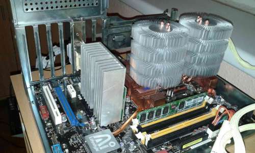

rászántam magam, és felpróbáltam 2 utolsó hűtőmet egy agyonbordázott, p5e x38 asus deszkára.
már kezdem utálni ezt a lapot, mert az extrém bordázat miatt nem lehet a cpu hűtő csavarokhoz hozzáférni. ez most is komoly gondokat okozott....1.
mine 2 mutant, álló helyzet. mx2, q6600, 1.4v bios, 3.4ghz, 20 perc prime, kb. 160 watt, 80 fok. szoba 25 fok.
a hűtő csak rá lett illesztve 4 felfelé álló csavarra, de rászorítva nem lett, mert nem fértem az egyik csavarhoz. (képen bal alsó.)
ezért egyet sem tekertem rá.
így csak a hűtő tömege nyomta lefelé. (kb. 2.3 kg.)
ha a hűtőt megynomtam, egyből lesett pár fokot....
így az eredmény igencsak részleges.***

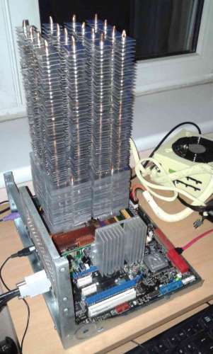

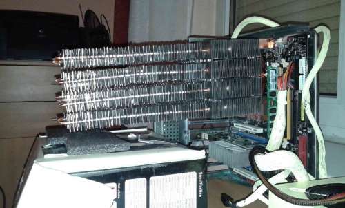

2.
mivel a lemezek nem voltak ideális átszellőzési helyzetben, ezért az egészet felállítottam. a 2 felső csavart találomra rátekerem, (azokhoz nehezen, de hozzáfértem), az alsókat az erőkar adta leszorítás pótolta. (pótolgatta...)
minden tekeredett, csavarodott.
nem voltam túl nyugodt...
a hűtő vége alá tettem egy dobozt, legyen mire essen, ha törik, szakad a lap.
(a hűtőt jobban féltettem, mint az egész kócerájt...)az eredmény ugyanaz lett, mint az előbb. a hőkiáramlás arccal föléhajólós érzékeléssel jobbank tűnt, de a rossz leszorítás miatt nem javult a mért eredmény.
tehát majd egy jó rögzítés, felfüggesztés kell, (csak nem volt kedvem megfaragni), függő, átszellőző lamellák, és sokkal jobb lesz. itt is, amikor kézzel rányomtam a hűtőt, ideális helyzetbe hozva, egyből sok fokkal leugrott a teszt alatti hőmérséklet.
3.
erre a konfigra felraktam az ekl + 8*intelt is. az kb. egy max. 60-80w-ra lesz jó, nem erre a 160w-ra, de diliből elindítottam. (meg hogy legyen fénykép, és kipróbáljam a felfogatását.
160w, 3 perc, 80 fok...***
egyik metódus sem követendő, de túlélte minden.

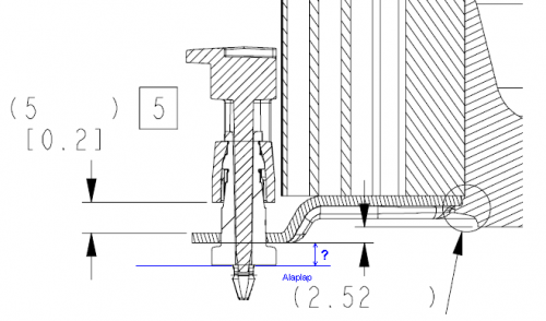

"alaplap nyák felszíne, és foglalatban lévő proci tetejének a távolsága"
nem adja meg intel ezt a távolságot.Átbogarásztam az LGA775 leírást, 23. oldal, de ugye a proci teteje magasabban van, mint a foglalat klipszének teteje.
Majd rákerestem a thermal desgin leírásra. (Ez amúgy elég érdekes írás)
A leszorító fém mérete, alja teteje az OK, 97. oldal, de hűtőborda magja ezen túl lóg. Még ezt is meg lehet adni, 103. oldal, középső rajz, de itt az is látszik, hogy a leszorító tüskén már mozoghat a fém keret (nem is úgy rajzolja, hogy felfekszik a vállon és a váll méretét sem adja meg 99. oldalon), hiszen az a rugalmasság fogja majd oda nyomni a hűtőt a procihoz. -

kéne egy adat, mert nem tudom kimérni.
(hivatalos, szabvány szerinti szám kéne, nem nagyjából mért...)alaplap nyák felszíne, és foglalatban lévő proci tetejének a távolsága, ahol a hűtő talpa kezdődik ugye (magasság).
főként lga775. mértem én 6-7mm között mindent...a következő: ez a méret platformonként változik, vagy egyforma?
nézetem én platformokat leíró pdf-eket, de ott ez az adat nincs megadva, csak felülről nézve, 2d-s távolság adatok.***

(#34338) FatalEror
tévedés. ez egymeglepően könnyű páldány lett.a felső rész lemezei nélkül 1.6 kg.
össz pedig 2.3...
lényegesen szellősebben hagytam, mint ahogy először terveztem. eredetileg 3 kilós lett volna.eléggé sokesélyes a teljesítménye. nemsokára 1x ezt is letesztelem. még a kis 8x intel pogácsást sem próbáltam ki.

(#34318) Gyíkac
több tesztelni való gyűlt össze.
van már egy ún. 4. konfig, direkt tesztelésre. egy x38 + q6600. a másik 2 nagyot már próbálgattam vele.
de ezek a nagyok mind 150w+-osok. de 200-on belüliek. a pontos helyüket nehéz meghatározni, viszont erősen korlátozzák az eredményt, amikor nem az asztal tetetjén szellőznek, hanem esetleg szakszerűtlenül bezáródnak valahová.de ezek perpill másodlagos szempotok nálam.
farigcsálok, oszt' lesz valami....

2 kilós réztömb, + hőleadó felület nélkül? kb. megmondom:
100w + stressz ->
10 perc, proci80 fok,
15 perc proci 90 fok és emelkedik, réztömb széle megégeti a kezed...
sima játék 30-40% load alatt kb. 20 perc, proci 80 fok, stb...
(50w, és kisebb alurudakkal próbáltam, innen következtetek...)***
