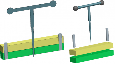

szab.tam #31928 üzenetére
Azért csak elkészült, hogyanis képzelném el a perforálót:
magyarázat: a zöld és a sárga téglalapok közé helyezed be a lemezedet amit előre kifúrtál; a két csap illeszti egymáshoz pontosan a két téglalapot; középen mind a két téglalapon van 1-1 furat- az alsó 6,95 a felső 5,95 (furathoz és 0,5 lemezvastagsághoz igazítva); egyedül a tüskét kellene forgácsolni amit átdugsz a furatokon.
használat: összeszorítod a lemezt a két téglatest között majd kézzel áttolod a tüskét.Én legalábbis igy képzeltem el a berendezést, nem valami bonyolult.
Gondolom igencsak túlmagyaráztam, de hát biztos ami biztos. -
Livio
szab.tam #31916 üzenetére
Látom csak eljutottál te is végül a lamellázáshoz a sok hűtőborda után
Én is tervezgettem valami hasonló szerszámot de egyenlőre csak fejben. Szóval ha elkészítésre kerülne egy ilyen szerszám, mondjuk 0,5-ös, vagy esetleg változtatható lemezvastagságra, akkor szerintem én is jelentkeznék egyre. (így a hatalmas széria miatt már biztosan járna kedvezmény is
Ha lesz rá időm és még nem lesz out of date a dolog csinálok valami összeállítást az elképzelésről, nem túl bonyolult berendezés.A perforálás peremének gondolom csak maximális hossza van, rövidebb hengerpalástot biztosan lehet készíteni, ha nagyobbra fúrod elő. Ugyanakkor szerintem olyan hosszú palástot nem enged az anyag, ami kellene egy passzív hűtőborda lamellaközének.

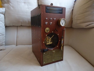

És még egy pici részletinfo: a multkor összeszámoltam, 104 db csavar van a házban, plusz a hardverhez szükséges néhány.
Livio
Köszönöm a pozitív hozzászólásokat
Néhány válasz
-A versenyt azt kizártnak tartom
-Hát az egyik vinyó az valóban ide-s, a lowcost jegyében született
-A műszer a rendszernyomást mutatja
szerk.
-Igen, rézháló. Ne kérdezd honnan lehet szerezni, csak találtam a garázsban. -
Livio
Sikerült végre befejeznem Scrap-build projectemet. Had osszam meg veletek az eredményt. A stílusa steampunk lett volna. Tudom, hogy sok részletet jobban is ki lehetett volna dolgozni, de szempont volt a minimális anyagi keret is.
Voila! -
Livio
