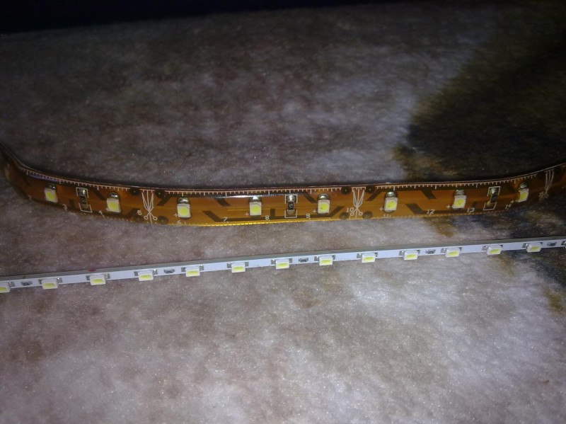

Ha már ledszalag....
Ezeket a ledszalagokat meg lehet hajtani USB-ről,tehát veszek egy prosztó USB kábelt,egyik végét csonkolom,és a fekete/piros vezetékeket 2-3db szalagra forrasztom,és bedugom USB-be ha azt akarom,hogy világítson.Ez így működhet? -

Ja ha érdekel van nekem egy pár 35,5cm hosszú,és 1cm széles CCFL csövem monitorból,ezek kisütik a szemed,csak egy trafó kell hozzá,de a trafót egy szimpla molexre rá lehet kötni.
LarsR
o.OkrasyO.o #35037 üzenetére
1cm széles
A másik egy lcd tv-ből van, de sokkal erősebb a fénye. Ilyet nemtudom lehet-e venni boltban, én ismerőstől szereztem, aki ilyen gyárban dolgozott.

Használj ledszalagot
Azt pedig fel tudod ragasztani ezzel az olvadó gyantás ragasztópisztollyal

Sziasztok , egy gépházat építek/tervezek , előlapi világítást tervezek az egyes minták mögé piros ledekkel . Hogy homogén legyen a világítás üveglapot gondoltam tenni a lemez mögé és azt az élénél megvilágítani . Viszont az üveglap felfogatásával gond van .
Lenne valakinek ötlete hogyan oldajam meg hogy az kivülről ne látszódjon ? vagy esetleg jobb ötlet a világításhoz , de úgy hogy homogén legyen. -

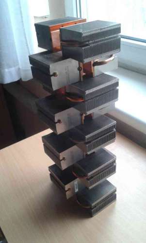

mine2 cu fetis tervem árkalkuláció miatti buktája után ugye jött a régi vapor chamber torony elképzelés újraélesztése.
elég sok technikai, elvi, számítási, sb. akadály hátravan, de a kinézet már alakul.
így fog felépülni. csak kicsit távolabb lesznek a bordák. 40x40mm lesz a "liftakna". (400*40*40*2 vörösréz, lezárt zártszelvény.)
de csak így bírtam egymásra rakni, hogy ne boruljanak le.
kb. 2 hónapom van a belső porózus réteg, vákum, ideális vízmennyiség, lezárás, lefogatás, stb. kitalálására.
ami kb megvan, a külső dizájn: (ez is valami...) -
