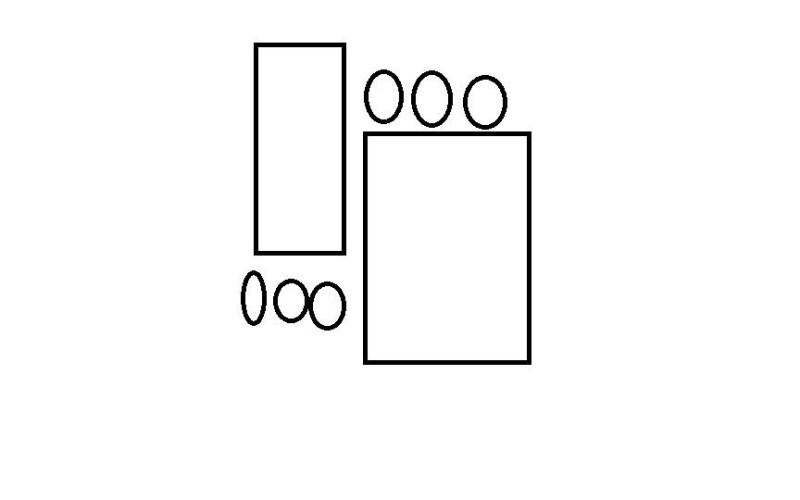

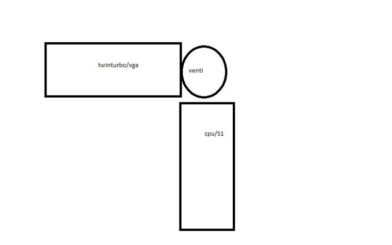

Nem véglegesen passzívra terveztem. Számoltam vele, hogy kell majd bele venti, alapjáraton a régit raktam volna vissza, annyi módosítással, hogy lefedtem volna egy lemezzel. Mivel 2 irányba fújja a levegőt. Utólag derült ki, hogy az S1 hatalmas mérete miatt ezt el kellett felejtenem.
Gyors paintel összedobtam mi volt az eredeti elképzelés
Ha nem sikerül olyan ventiket szerezni, mert nem létezik vagy aranyárban adják, akkor ez a megoldás lesz.
Nem hiszem hogy annyira hangos lenne főleg ha 12voltosakat raknék be, 5voltos az hangosabb lenne. A levegőszállítás miatt szerintem jobb lenne nagyobb, mint 2,5cm-eseket bedobálni.
Sok szenvedéssel és farigcsálással sikerült betuszkolnom a twinturbo 2 ventillátorát az S1 alá, a vga alatt nincs hűtés most.Nem fért be. Azok is 12voltosak, nem lehet hallani hogy forog. A hdd sercegését lehet egyedül hallani csak. A laptop ventik meg kicsit drágábbak mint a sima 2,5cm 12v-os. -

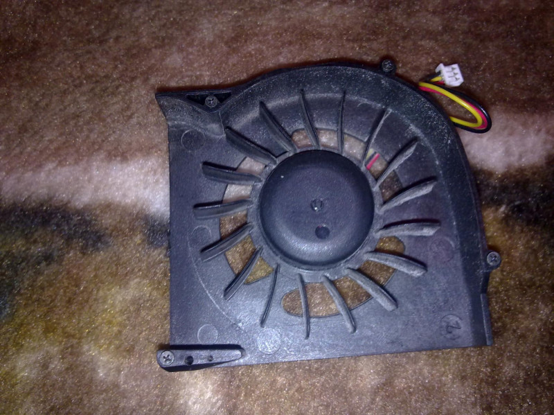

Azt nem értem egyedül, hogy minek csináltál passzív gépet, ha most meg akarod bolondítani olyan ventikkel, amik min 2 ezret forognak. Ezzel az a baj, hogy úgy fog visítani a gép, mint egy rossz hajszárító...
Valahogy slim ventit kellene betuszkolni, vagy keríteni laptop ventiket, amik radiálisak, s azokat potméterrel vezérelve alacsony fordulaton tartani, hogy ne üvöltsenek... -
LarsR
Irmscher 353 #35119 üzenetére
Akkor lehet marad az az alternatív megoldás, hogy a bordák végére rakok ventiket, amik hosszára fújják majd a levegőt. Hacsak nem rakok 7cm-eseket. Abból találtam megfelelőt, mind magasság mind furdulat tekintetében.

baluka6
Meghalt az arctic f7 pro rev 2 hűtőm ventilátora. Hiába dugom rá az alaplapra vagy közvetlen tápra, nem forog. Egyik napról a másikra történt, külső sérülés nem érte soha sem, látszólag a vezetékek sem törtek el. Mi lehet ilyenkor a gond? Ilyen ventit kapok valahol vagy vegyek rá egy sima cwm-s ventit és fogassam rá 4 csavarral? -
