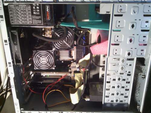

Arlekim
Egy kis on:
Pár napja a haverral összeraktuk életünk első vízhűtését. A gép, meg minden az övé, én csak a barkástechnikát adtam hozzá..
A csövek benzincsövek, a radiátor egy kocsi hűtője, a szivattyú, és blokkok gyáriak, a bilincsek awab bilincsek
Sajnos nem készítettem oldalról fotót, ott látszanak a méretek. Alumínium maxi toronyház, a vízzel teli hűtő pedig megbillenti az egyensúját a háznak, ezért óvatosan kel mozgatni.Az eredmények nagyon szépek, annak ellenére hogy passzív a rendszer

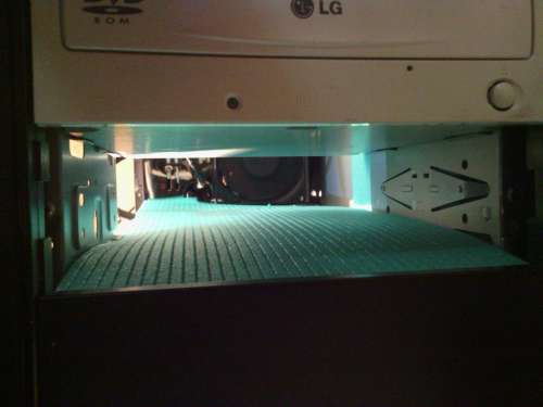

johniee
Végre normálisan néz ki a gépházam előlapja
Nemsokára beépítés, csak még hagyom száradni 1-2 napig, mert nagyon makacs ez a króm festék, már többször kellett újra fújni -

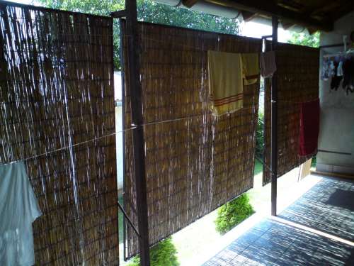

talpas
#90933760 #37634 üzenetére
Ezt alkottam idegből vagy 6 éve, a forró lapra nem lehetett még este sem ráállni, a főfalig átmelegítette a napocska.
De azóta is megmaradt, darazsak innen viszik a cellulózt, kívül feketedik, a ruhákat azóta nem viszi el a szél, viharban a két ház között átzúgó szél kb. mintha beledőlnék középre, akkorát domborodik.
Megtartottam mert ez így egyszerű és nagyszerű, nekem. Bármikor bontható alul kifelé nagyobbra nyitható.Mekk Elek is érdeklődött már de ez 1 észrevéttitkos projekt.30-as szögvas /bontott/ Sikháló, Nádacska.
Rivaul
2 pokrócot feszíts ki a megadott méretekre hajtva így lesz egy kb képed arról hogy mennyire lesz sötét. Ha csak 95cm-t hagysz sztem még az is elég karcsú lesz. Esetleg ha a felsőt döntve tennéd fel mint egy kis tető? Akkor több fény jutna be de a napot még visszafoghatná. Persze nem tudom hogy pontosan mire van mód/lehetőség. Azért a pokrócost mindenképp ajánlott megcsinálni mielőtt nekiállsz
#90933760
Kettes számú probléma, hogy 5 méteres faanyagokat nem hoz el a posta, se futár se semmi. Adott cég saját kocsival maximum 10ezrekért, mert azt láttam is valahol. Szóval csak is környékbeli bolt, de itt meg nem tuti hogy minden megkapok vagy pont olyant kapok ami kéne. Na mindegy. Fuvaros ismerős meg van aki elhozná 3-4 ezer körül mindet, akármikor. Még úgy is benne lennék a 30ezerbe szerintem. Dekopír, fúró, csavarozó meg van amit kölcsön tudok kérni.
Viszont felvetődött egy újabb probléma, ha én csak egy 70 centis csíkot hagyok ahol bejut a fény akkor a szobába mocskos sötét lesz.
Pedig a korlátot nem akarom alacsonyabbra, akkor az árnyékolót kell magasabbra hagyni, 1m helyett mondjuk 75 centi.
Mert jelenleg:
árnyékoló 1m
üres 70 centi
korlát 1mEz így sok lesz, mert igaz a terasznak jó, de tuti sötét lesz a szobába tőle. Módosítva meg lenne:
árnyékoló 75centi
üres 95centi
korlát 1m
Csak nem tudom, hogy így nem-e lesz sötét még mindig. -

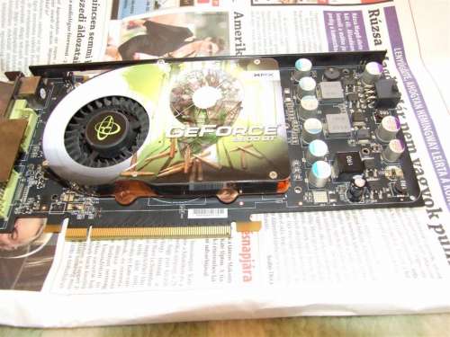

Zotya21
Gyíkac #37603 üzenetére
jah a panelnek se árt ha hűl
9800gt m nekemis volt
ugyanaz mint a 8800gt csak átvan írva a bios
de ottis hercre azonos
mai napig nemértem akkor micsináltak vajon
lehet nem sikerült a 9 es széria időbe
tisztítani nálam az ecset a bevállt ezköz plusz tüdő
pasztát meg énis kb évenként cserélek és soha nemvolt bajom semmivel így

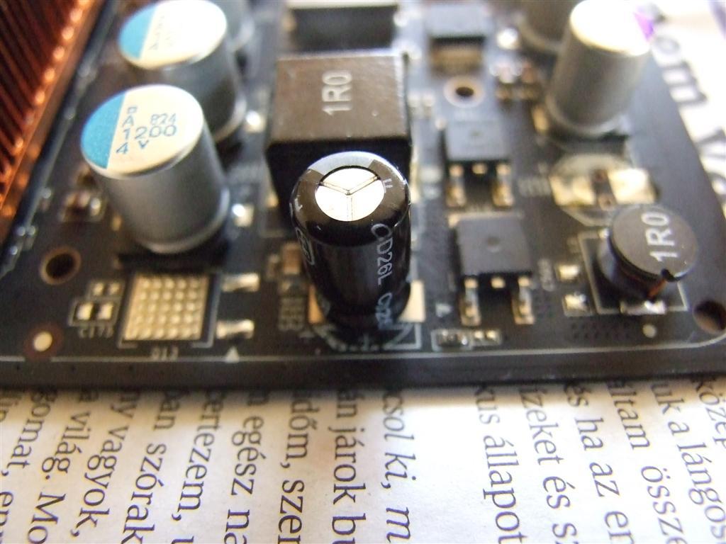

Gyíkac
érdekesség: ha a vga hátulját, azaz felfelé álló részét egy ventivel megszelleztetjük folymatosan 3-4 fokot is jelenthet! Igaz ilyenkor érdemes havonta egy nem használt puhább kefével megtiszítani.
Gyíkac
Zotya21 #37601 üzenetére
A 8800 gts hűtők nagyon jók voltak!
és jük voltam 8800-ra és 9800-ra is természetesen a feferencia nyákokra.
A fő porobléma: A gyártó ad vagy 1-2 nagyon jó esetben 3 év garanciát.
A tervezett avulás érdeklben olyan pasztát tesz rá ami 2-3 év alatt szinte beton keménységre szárad...
ugye a garancia lejártáig ha szétszeded akkor uggrott a garancia..
De ha nem szeded szét akkor a kártya annyiszor felfőzi-lehűti magát, hogy a gpu bga lába már már a végét járják. Pédául: nekem volt 9800 gt-m megvettem vagy 1 évesen gari lapot nem kaptam, szétszedtem egyből, mx4-et pakoltam alá. Azóta is vígan megy egy nem éppen tisztán tartott gépben. És 8800 gts hűtéssel idle 50 volt terhelve 65. 65-nél már 100%-on ment a hűtés. (kicsit belek kell nyúlni a bioszba).
