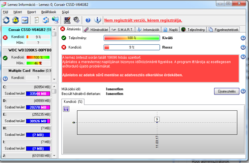

Az normális, hogy a HD sentinel ilyet ír, mert egy szar.
Nincs annak semmi baja.(#15691) zack

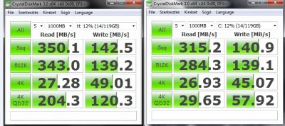

EkSYS
Sziasztok !
Volna egy kérdésem egy OCZ V2 ssd-vel kapcsolatban, hátha valaki tud segíteni kis infóval:
- szóval van adott egy 120G OCZ V2, win7 x64 alatt, TRIM bekapcsolva, minden proggi szerint működik. Nos tudom hogy van az SSD-knek egy bizonyos tartalék tárhelyük, de mégis érdekelne hogy a 120G-ből miért csak 70G szabad helyet látok amikor minden mérőprogram szerint max 40G van kihasználva a lemezen?

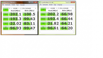

Sajna nem javult, szinte ugyanazok az eredmények. Az az érdekes, ha elindítom a régi vinyómról a régi rendszerem, és ott csinálok egy tesztet, ott ugyanaz a jó, sőt még jobb eredményt produkált, mint előtte. Íme egymás után a két teszt, bal oldali a régi vinyós op rendszerrel mint H partíció, jobb oldalinál mint C:
Lehet, hogy mégsem kell mindent kikapcsolni az itt leírtakból?
Vagy valami esetleg nincs ki/be kapcsolva?
Ugye ez nem természetes jelenség így? -

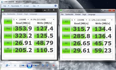

Atla
Nállam is ez történt! Írási lassulás feletébb aggasztó!
Két napos Corsair F60 2.0-ás fw-vel érkezett.
Mindent megcscináltam pedig amit kell,kivéve a böngészési elözmények áthelyezése,és a lapozófájlt se piszkáltam.Ahci be van kapcsolva,trim megy állitolag.
Bal oldali képen friss windows fontosabb programok voltak feltelepitve de nem mind,söt még egy játék is.
Jobb oldali kép a mai állapot.
Diskeeper-rel /trial verzio/ csináltam egy optimalizációt a C-n de nem segitett semmit!Kaptam egy kékhalált mert a procim alul volt feszelve játék közben.
A játék az SSD-re volt telepitve.Kb azóta ilyen!Nem lehet hogy köze van hozzá?? -

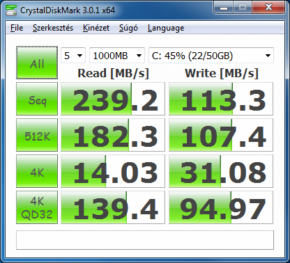

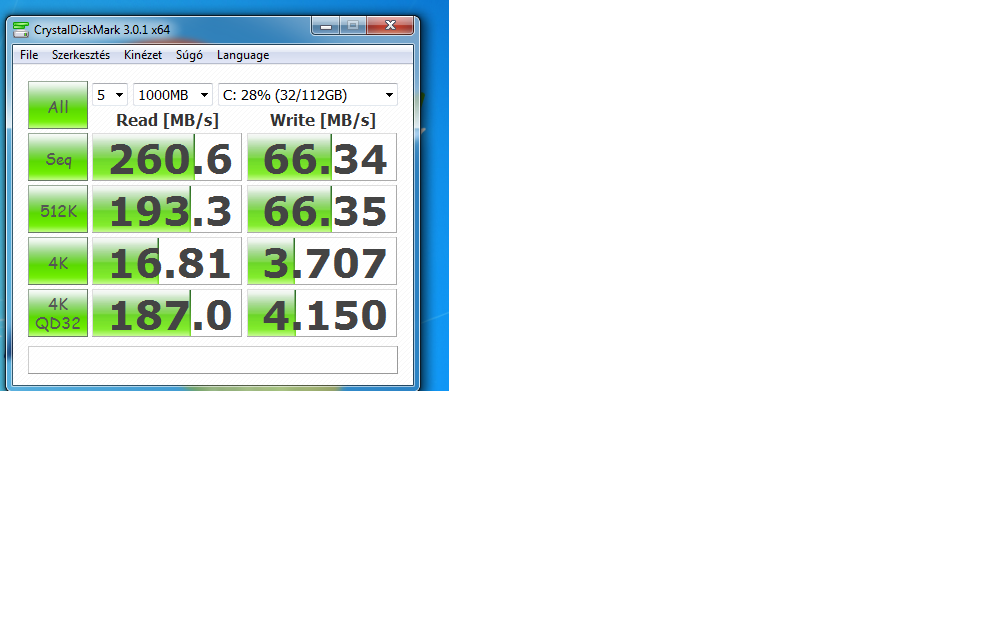

Pár napja vettem egy C300-as ssd-t. Betettem a jelenlegi rendszerem mellé, csináltam egy Crystal tesztet, majd felraktam rá egy új rendszert, mindent beállítgattam eszerint és pár napra rá újabb Crystal teszt, az alábbi eredményekkel (jobb oldali az új):
Szerintetek ez természetes, hogy ekkora lassulást mutat a teszt??? Főleg a 4K QD32 szembetűnő, olvasásban 205 helyett 29..

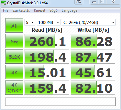

Nemrég vett zsír új Intel X-25 M 80Gb SSD-nek kicsit alacsonyabb a 4k read eredménye mint a neten található tesztek többségénél. Találtam olyan tesztet ahol 20 MB/s fölé is ment ez az érték, nekem azonban alig 15 MB/s körül mozog.
AHCI bekapcsolva, legújabb AHCI, és chipset driver telepítve. TRIM is működik. SSD FW frissítés is megvolt.
A Hardverem: ASUS P7P55D / Intel Core i5 760 @ 2.8 GHz / 4 Gb DDR3 1666MHz / Intel X-25 M 80GbVki tudna segíteni, hogy mit csináljak, hogy feljebb mennyen a 4k read sebessége?
