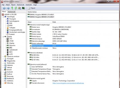

Hello
biosban neked kell beállítani a ram szorzót 16.00-ra. a lap alapból 13.33 ra állította.
a ramok alapfeszét / 1.5-1.6v / álíltsd be, tovább nem kell.
ha bővítesz lehetőleg ugyanolyan ramokat vásárolj, vagy legalábbis ne térjen el nagyon a mostaniaktól. bár akkor sincs nagy probléma ha kompatibilis a lapoddal, maximum csak az alacsonyabbak órajelén fog futni az összes. -

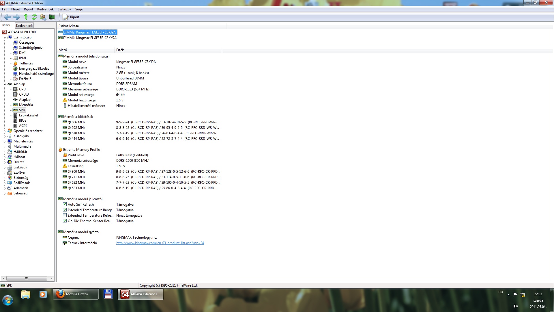

Help-re lenne szükségem. Nemrég állt össze a konfigom.
Asus P8P67 lapban csücsül 2x2 GB Kingmax 2048MB 1600MHz CL9 DDR3 Hercules - KM2/1600. No, a Bios 1333-on futtatja őket. Emelnem kell a voltot hogy felmenjenek 1600-ra?Másik:
Milyen memóriát ajánlotok hozzá, ha bővülni szeretnék még 2x2 GB-al? Ugyanezt vagy szemezhetek más fajtával is csak tudja az 1600-at? Bocs tudatlan vagyok ezen a területen.A segítségeteket előre is köszi!

hi
alapból ha 1600 c9 es akkor nem sok jóval kecsegtet, az időzítéseket valószínű csak 8 9 8 v 7 9 7 ig tudod csökkenteni, amivel a mindennapokban semmit nem nyersz. inkább az órajel emelés legyen a cél, azzal olyan 1850mhz ig elmehetsz a mindennapokra. -

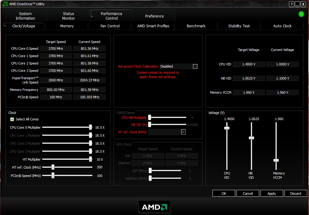

Kingmax NANO 2x2 GB DDR3 1600 CL9 1 oldalas memóriák tuningolásában valakinek esetleg lenne tapasztalata?
Ezúttal AMD platformban lenne a RAM.
ASUS M4A89GTD PRO/USB3 lap és egy Phenom II X2 560 @ X4 B60 társaságában.
RAM-nak mennyi feszt adhatok illetve max órajel megközelítőleg mi lehet és persze milyen időzítésekkel???HELP!!!!

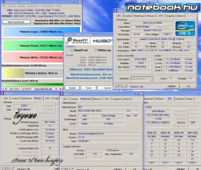

Azért kapsz ilyen értékeket mert "auto" beállításokon van a biosban a "memory timings" rész.
A cpu-z ben az "SPD" fülnél látható értéket beállítod és jónak kell lennie.
AMD alatt adható több feszültség is.(#3731) baluhell
Minél alacsonyabb annál jobb ha azonos órajelen nézzük a memóriákat. 1600Mhz-s CL7 / CL8 as modulok már elég jó áron kaphatóak. Bár attól is függ milyen platformban akarod használni.
Kódolásnál, tömörítésnél van nagyobb szerepe. Játékok alatt nagyon elenyésző a sebességnövekedés.(#3729) Crampus
