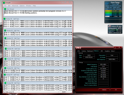

2140mhz Cl7 az eléggé baráti.
Cl6 ban mit tud? -
Motion_Blur
Corsair Dominator GT ramjaim alapfeszen (1.65v): [link]
CMT4GX3M2A2000C8 - ez a pontos típus

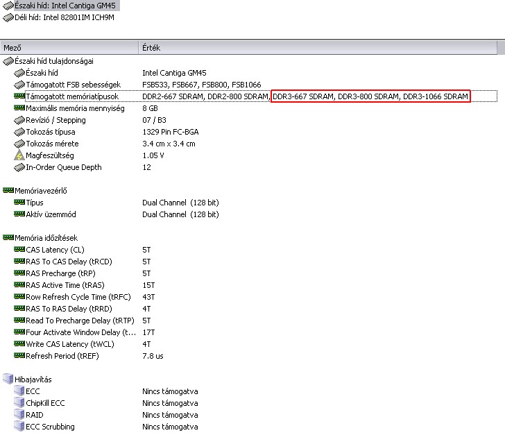

Igazából nem tudom, ide való-e a következő kérdés:
Van egy HP 6730s notebookom Intel C2D T5670-es processzorral (1800MHz) és Intel Cantiga GM45 lapkakészlettel, és az a kérdésem, hogy kezeli-e a lap a DDR3-as memóriákat?
Everest szerint támogatja, ezért kérdezem, hogy van-e esély arra, hogy tényleg működnek benne a DDR3-as notebook memóriák?
Most egy 1GB-s 667-es és egy 1GB-s 800MHz-es DDR2 van benne, 667-en mennek duálban.
