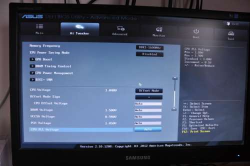

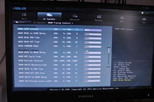

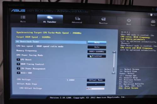

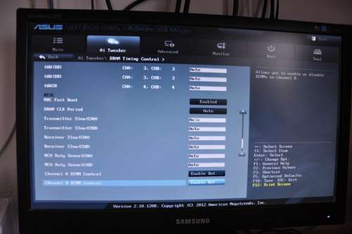

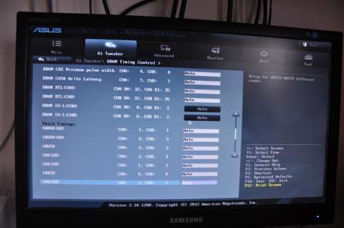

Szia köszi a gyors reakciót és a segítőkészséget.
Akkor induljunk alapokról, ahol még tuti rendben van minden.
Minden beállítás auto, feszültseg szint is, és 1600MHz-re állítottam át a ramot. Így elindul.
A képeket mellékeltem, ezek alapján tudsz esetleg tanácsolni valamit számomra.A furcsa viselkedés alatt azt értem, hogy kicsit sipol valami a gépben. Szerintem a videókrátya lesz (gtx260), mert ez a korábbi gépben is fura hangot adott magából. (cicereg, elég magas frekin... (10KHz körül, de nem lényeges most ez.))
Az UEFI-t hova telepítem, kicsit világosíts fel... Miért lesz nekünk ez jó? Az alaplaphoz adott cd-ről kb mindent feltelepítettem. Lehet, hogy közte volt? Mit kell tennem ezügyben?
Köszi előre is a beállításokat, meg a magyarázást, segítséget.

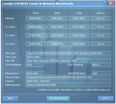

Ez az utolsó teljesen stabil eredményem:
Csak kár, hogy az AM3-as rendszerek túlnyomó többsége 1800MHz alá korlátozza a ramokat. Mert amúgy még tuti menne ez is... -
