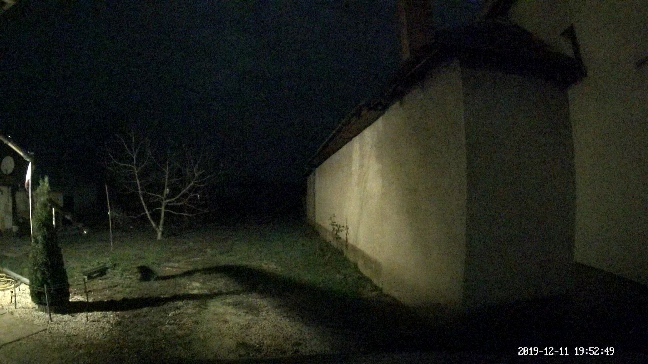

érdekes hogy a 70mai pro ban a wdr funkciót csak a kinai firmwaréban lehet bekapcsolni..ezt ma le is teszteltem, illetve a tyúklábak közt is a wdr en belül lehet még változtatni közelire vagy távolira...mindegy ha a kinai t felrakod csinálsz egy fr t majd beállitod a wdr funkciót, és visszarakod az angol 1.07 et majd mondjuk egy v5 multit akkor ez a végeredmény .
mellesleg a kreált klm gpx srt fájlok is megvannak illetve ssh n te is tudod szerkesztgetni ha akarod...egész jól kiforrta magát ez a 70mai pro -
