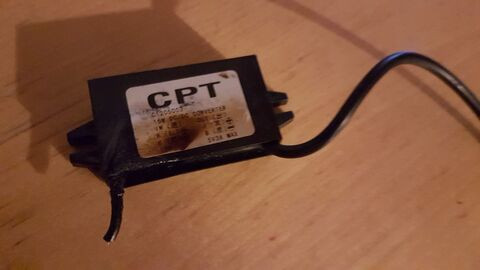

Nekem is 3 CPT táp volt az autóban a 3 kamerához. Pár napja - szerencsére - éppen kb. 10-zel mentünk hazafelé, amikor hosszan elnyúló gyufameggyulladás hangját hallottam, és masszív, füstbombányi füst öntötte el az autót másodpercek alatt és olyan borzalmas szag, hogy még mindig nem szellőzött ki.
Hirtelen nem tudtam, hogy mi a fene van, kétségbeesetten próbáltam feltépni a csomagtartó burkolatát, de hamar kiderült, hogy ez a CPT táp volt az. Szerencsére nem égett, "csak" elfüstölt. Kb. 3 éves lehetett, kaphatott némi extra terhelést, mert az elfüstölés előtt kb. 10x újraindult a kamera rajta (elfelejtettem, hogy azt a kártyát nem szereti).
Én biztos lecserélem ez után a másik kettőt is.

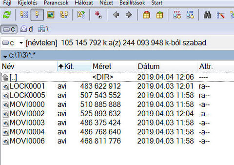

Az hogy a nevük nem egyforma, az önmagában normális. Két fájl lockolt, azaz nem törli le, mert akkor érte valamilyen G erő, pl. hirtelen lassítás.
A kérdés inkább az, hogy miért maradt ki útvonal. -

A Loop recording nem volt bekapcsolva és megfogadva a tanácsod beállítottam 5 percre, majd egésznap így közlekedtem.
7 file keletkezett, töltök fel róluk képet, még a nevük sem egyforma. Viszont több útvonal hiányzik.
Ez azért lehet mert nem tartott 5 percig? Én teljesen hülye vagyok ehhez a témához. Megköszönném, ha segítenétek kiokosítani, hogy miként is kell működnie, egy jó minőségű autós kamerának. Már többször okoztak nekem vitatott kárt az autómban és szeretném elkerülni a kamera felvétellel.
Van olyan megoldás, amikor a teljes út mentve lesz a kamerán? -

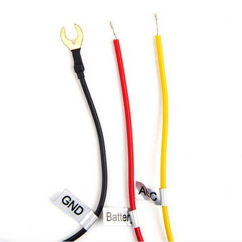

A 3 eresnél a pirosat és sárgát közösítve lehet fixként használni. Akkor úgy működik mintha mindig gyújtáson lenne. Én nem hagynám szabadon a sárgát. Elvileg az a fix táp, azon keresztül van tervezve az áramfelvétel. A gyújtás vezetéket csak bejövő adatként használja, arra egyedül nem biztos hogy rábíznék nagyobb áramfelvételt. Lehet hogy látszólag megy, de nem tudni hogy van tervezve az áramkör, mik a határai, mikor dobja el a túlterhelés miatt. A ráírt 5V 2-3A a sárgán keresztül van tervezve. Össze kell csavarni őket és úgy bekötni, az a biztos és kockázatmentes.

A három kábelos HK a VIOFO 129-el működik, ahol a mini usb-t NEM (felül) a GPS-hez, hanem a készülék oldalán lévő usb anyába dugod be. A fekete kábelt értelemszerűen test csavarhoz rögzíted, a pirosat a gyújtás biztosítékhoz, míg a sárga kábelt egy direkt biztosítékhoz kötöd, ahol mindig kapja az áramot. A sárga kábelen a gyújtás levételekor kapja a kamera az áramot és működteti mozgásérzékelőt, miközben figyeli az akkumulátor merülését és bizonyos feszültség csökkenés 11,8V esetén kikapcsol, nehogy lemerítse a gk. akkuját, azaz még el lehessen indulni vele.
Ha viszont a 3 kábeles HK-t akarod a billenő kapcsolóval használni,(tehát manuálisan szeretnéd működtetni a kamerát, direkt, ill. gyújtás, v kikapcsolt állapotban) akkor a feketét szintén a testre kötöd, a pirosat pedig a 3 állású billenő kapcsoló középső pólusára. A sárga kábel ebben az esetben szükségtelenné válik, tehát leszigeteled a végét. A billenő kapcsoló jobb, ill. bal pólusra (ahogy korábban is írtam/rajzoltam) az egyik szálat a gyújtás , a másikat pedig a direkt biztosítékhoz csatlakoztatod a biztosíték tartók közbeiktatásával. De ehhez a bill. kapcs. megoldáshoz elég a 2 szálas HK is. Jó szerelést ! -

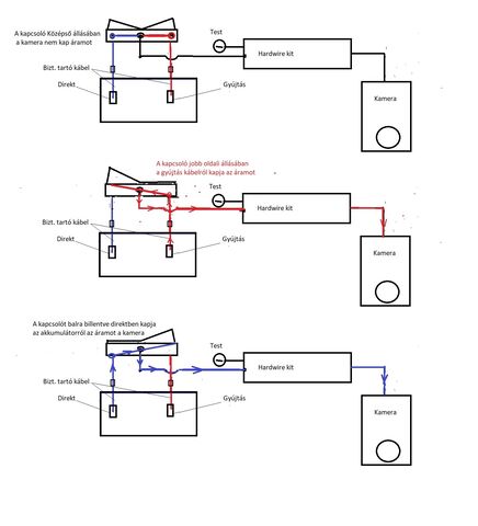

A mozgásérzékelős beállítást az elején kukáztam, mert elég gyakran pl egy piros lámpánál, v dugónál automatice kikapcsolt és csak induláskor kapcsolt újra vissza. Azóta a rajz szerint kötöttem be, s így használom.(#15030) drag
Igen, amikor a billenő kapcsoló középső állásban van, akkor ki van kapcsolva a kamera. Ugyan ki lehet a kamerán is kapcsolni, de nekem így egyszerűbb, mert a kapcsolónak van más funkciója is
Amikor beszereltem, akkor még nem volt fogalomba a 3 szálas harwire kit, de most hogy van így sem használnám, mert a jelenlegi bekötést én jobbnak ítélem.(#15031) CHIPman
Kikeresed egy kontroll lámpával, vagy egy 12V-os fázisceruzával a biztosíték táblán azt a biztosítékot, amelyik a gyújtás ráadásakor áramot kap. Nos , ha ez megvan, akkor arra teszed a "gyújtás" biztosíték tartót. A "direkt/akku biztosítéknál pedig állandóan áramot kapó bizosítékra nyomod be a másik biztosíték tartót , majd a fenti rajz alapján rákötöd a háromállású billenő kapcsoló jobb oldali pólusára a "gyújtásról jövő kábelt, a bal oldali pólusra pedig a "direkt" irányból jövő kábelt. A kapcsoló középső pólusára pedig a hardwire kit kábelt csatlakoztatod.
Ugyanezt meg lehet csinálni egy kétpólusú (ON-ON) billenő kapcsolóval is, de akkor az egyik állásában a gyújtásró, míg a másik állásban direktbe kapja a kamera az áramot. Tehát ebben a variációban kimarad az állandó kikapcsolt kamera állapot. -

ilyen billenőkacsolót raktam fel. A kapcsolón lévő jelölések könnyen eltávolíthatók, ha vkit zavar. Bár nem látkató helyen van nálam a kapcsoló elhelyezve.
Egy tipp, hogy a gyújtás megszakítást (gyújtáskapcsoló előtti szálról) is rá lehet kötni a bill. kapcs direkt oldalára, ami duplán hasznos lehet, mert nem tudják olyan könnyen ellopni az autót, másodsorban nem felejted állandóan bekapcsolt állásban a kamerát, mert nem tudsz elindulni addig, amíg vissza nem váltod a kapcsolót gyújtás állásba -
