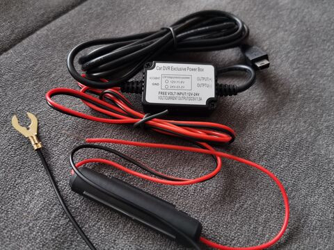

Megérkezett a banggood eu raktárból a hardwire kit, a holland posta hozta. Viofo A119-hez vettem, 1.5A, elvileg jó hozzá.
Ahogy látom, ez 11.6v-ig meríti az autó akkumulátort, utána kikapcsol, nehogy lemerítse. Van valakinek gyakorlati tapasztalata, hogyha 11.6v-ig merül egy akku, azzal el lehet még indítani a kocsit?

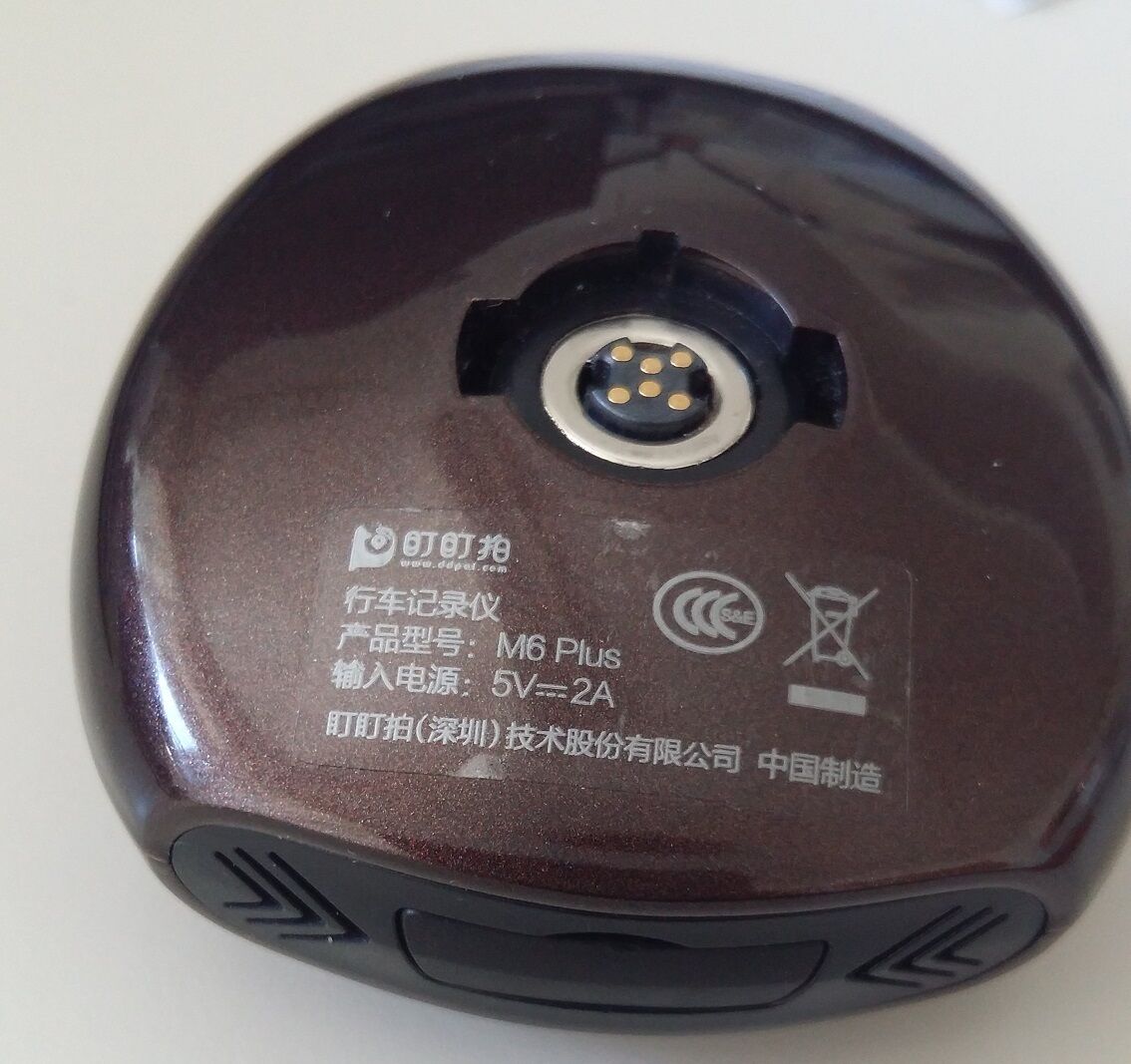

Sziasztok, Ajanlom a DDPAI M6 Plus dashcam-t. Nekem nagyon jol bevallt,. magneses csatlatkozas, kicsi es hordozhato, raadasul nem kotottem ra az auto aramra, hanem vasaroltam egy 30,000 Ah napelemes powerbanket, es azzal uzemelem. Nagyon szuper, mindig van aram annelkul hogy az auto elektronikahoz kell nyulni.
