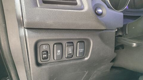

drag
JockeyEwing #15370 üzenetére
Az 1-es állásban van a kapcsolt 12V. Közép állásban teljesen áram nélkül van. 2-es állásban pedig fix 12V-ot kap.

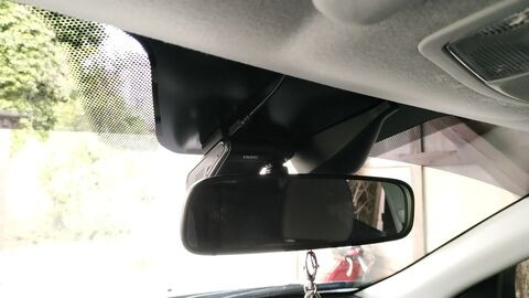

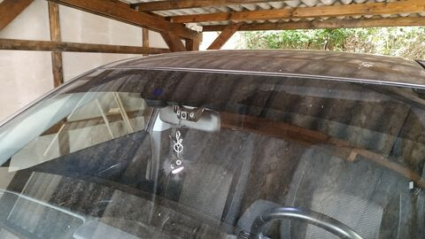

Köszi, végül a jobb oldalára lett applikálva, így szinte teljesen eltakarja a visszapillantó, a bal oldalon útban lett volna a hátsó kamera kimenet. Felhelyeztem egy telefon fóliát, arra ragasztottam fel a ketyerét, remélem megtartja
Már csak a tápellátást / kábelezést kell valahogy megoldanom, van egy érzésem így nem maradhat
... hátra se került még fel a másik.

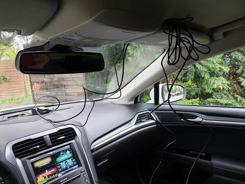

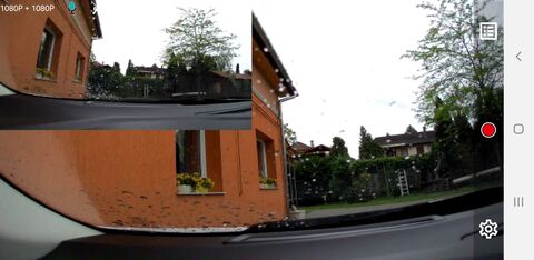

No, ma sikeresen megérkezett a 15én Banggood EUbol megrendelt Viofo A129 Duo... még jó, hogy azért fizettem plusz kb 4ezret, hogy előbb ideérjen. Na de mindegy, majd erre rákérdek tőlük.
Kicsit dilemmába ütköztem az installáció előtt, ti hogyan raknátok fel a képek alapján? Ha üvegre, akkor nem kell abnormális pozíciót felvennem, hogy a képet lássam vagy a gombokat, viszont elvesz az üveg felületéből, ha a műanyagra rakom nem takar ki annyi helyet de a műszerfalra tekintene a kijelző. Vagy esetleg még jobb oldalra is lehetne tenni a "doboz" mellé.
