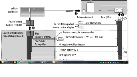

Na megjött a jvc fej... Olyan kerdesem lenne hogy az iso csatlakozòn van egy remote vezeték(kék-sárga) de az a kormanyvezérlőhöz lenne... Ugye..? Az erősìtőt, meg a fantom tápot az antennának nem erre kell kötni hanem a masik kék - fehér vezetékre (amire a leìrás power control-t ìr :12v, 350 mA)...
Jòl gondolom...?

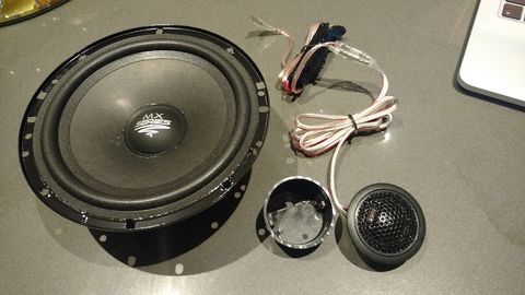

Nehez dolog ebben az arkategoriaban barmit janlani, mert ahogy mar elottem is leirtak, altalaban borzalmas minosegu magas sugarzokat adnak az also kategorias szettekhez es ehhez meg hozzajon az, hogy rendes hangvalto sem jar hozzajuk.
A dolog azonban nem teljesen lehetetlen. Tobben ajanlottak itt Gladen Alpha-t valamint Audio System MX-et, es en is ezek kozul valasztanek. Az viszont nem mindegy, hogy melyiket. Ugyanis tobb fajta kerult forgalomba mindkettobol.
Az Audio System MX-hez 2 fajta magas, (egy 19mm-es es egy 25mm-es) es 3 fajta kozepsugarzo letezik es ezeknek az osszes kombinacioja megtalalhato kulonbozo tipusneveken (M 165, MX 165 Plus, MX 165 EVO). A lenyeg az hogy azt a fajtat kell megvenni, amelyikhez 25mm-es magassugarzo jar (pontos tipusa HS 24W EVO).
Gladen Alphanal majdnem ugyanez, ott csak 1 fajta kozep van es 2 fajta magas. Ott ugyanugy a 25mm-essel szereltet kell megvenni.
Jelenleg en is ezt az MX-et hasznalom. Sok kozepkategorias szett helyere oda mernem rakni.
