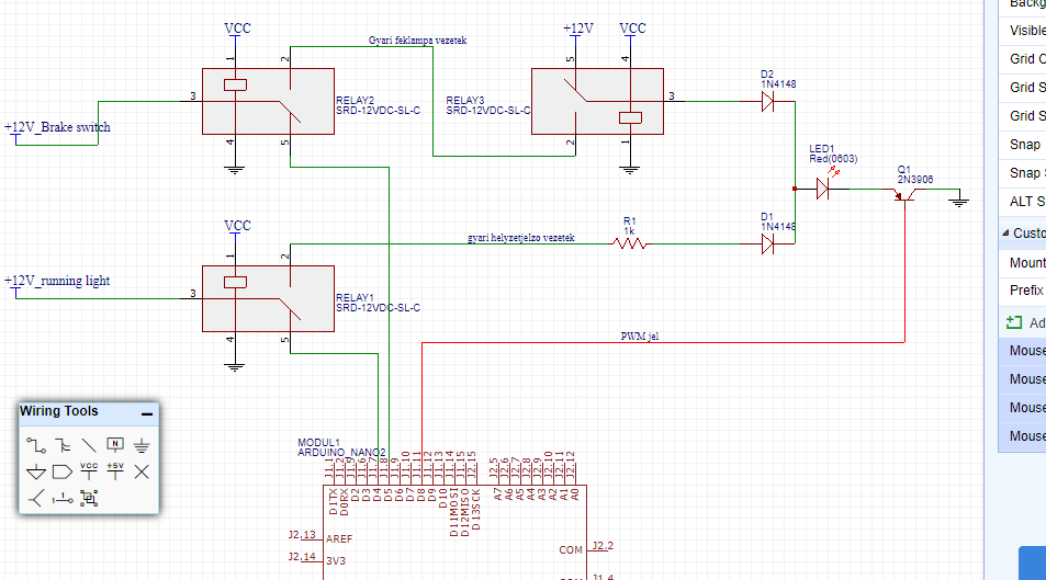

Ez a konkrét elképzelés:
[kép]
Csak egy gyenge skicc.Na meg csak egy kapcsolóm van (motoron kettő, de lényegtelen) a fékre, a kontroller is ugyanattól a kapcsolótól kapja a parancsot. Nem random akarom kapcsolni, félreértés ne essék!
Csak programozottan akarok világítani, futtasson le egy szekvenciát minden fékezéskor mondjuk. Villan hármat, majd folyamatosan világít. Stb. Ez az alap elképzelés. Erre jöhetnek az egyéb üzemmódok, pl éjjel csökkentett fényerő, hogy a power ledek ne égessék ki a mögöttem lévő retináját... Nappal viszont tisztességes fényt adnak, nem úgy mint az alacsony fényerejű dip ledek, amivel vettem a gépet.(#6348) razorbenke92
Az indexek az külön projekt, természetesen az is programozott lesz. Oda RGB ledeket akarok. (Aztán lehet rendőr villogósat játszani. Nem is, nappali menetjelző lesz.)(#6345) tibi-d

A PWM frekvencia 490-980Hz. Ez a freki a kondin rövidzárként adja tovább az arduino jelét, így a fet a PWM jelnek megfelelően dimmeli a ledeket. Ha a program szerint az arduino kimenete stabilan LOW, vagy HIGH állapotban van, akkor a kondi szakadásként viselkedik, igy a tranyó lezár, a fet kinyit, így a ledek teljes fénnyel világítanak. Az elképzelésed rajzold le, hogy lássuk.

Autósként esetleg arra, hogy téged zavarjon és így odafigyelj.
A bicikli lámpák se véletlenül villognak, a legjobb figyelemfelkeltő módszer a villogó fény a látómezőben. A szem a mozgásra érzékeny, vagy a hirtelen fényváltozásokra ha tetszik.
Biciklisként 1W-os villogót használtam, országúton este mindenki átment a másik sávba, senki se ment el mellettem 20 centire.
Motoron meg hasonlóan fontos a figyelemfelkeltés (de a modernebb autók is villogtatják a féklámpáikat pl. vészfékezéskor), én mikor a GearBrake-el mentem (fékre 3 másodpercig villogtat 3 hz-en) megfigyelhető volt, hogy a mögöttem jövők kicsit lemaradtak, talán zavarodottságukban (a szar accelero szenzor úthibákon is aktivált) de akkor is pozitív jelenség. Meg itt a motorfék jóval erősebb, mint autón én pl féket nem is nagyon használok forgalomban (ráfutásos balesetek többsége e miatt történik). A párszori villogtatás meg felébreszti a mögöttem jövőt a bambulásból.
Ezek az érvek mellette, létező megoldásokról beszélünk így az elv adott (csak a múlt századi közlekedési szokások és szabályok nem rendelkeznek a használatukról). Kérdésedre megpróbáltam kielégítő választ adni, viszont nem szándékozok erről vitát nyitni így kímélj meg az erre vonatkozó véleményedtől kérlek (és a topik témája se megfelelő hozzá)!gyapo11

Mert az N FET-nél az S a negtív póluson van, P FET-nél meg a pozítívon. Folyamatosan, fixen. A G-nek az S-hez képest kell feszültséget adni.
Ha az S állandó potenciálon van, akkor ez könnyen megoldható.
Ha az N FET-et a pozitív pólus és a lámpa közé teszed, akkor az S hol a negatív pólus potenciálján lesz ( kikapcs, FET nem vezet, lámpa viszont igen),
hol a pozítívén (bekapcs, FET vezet, ellenállása sokkal kisebb, mint a lámpáé).
Na ehhez a hol itt, hol ott S-hez képest kellene a G feszültségét szabályozni, amihez minimum rádiós kapcsolat kellene, de ott is lennének problémák,
pl. a panel tápellátása galvanikus csatolás NÉLKÜL. -
