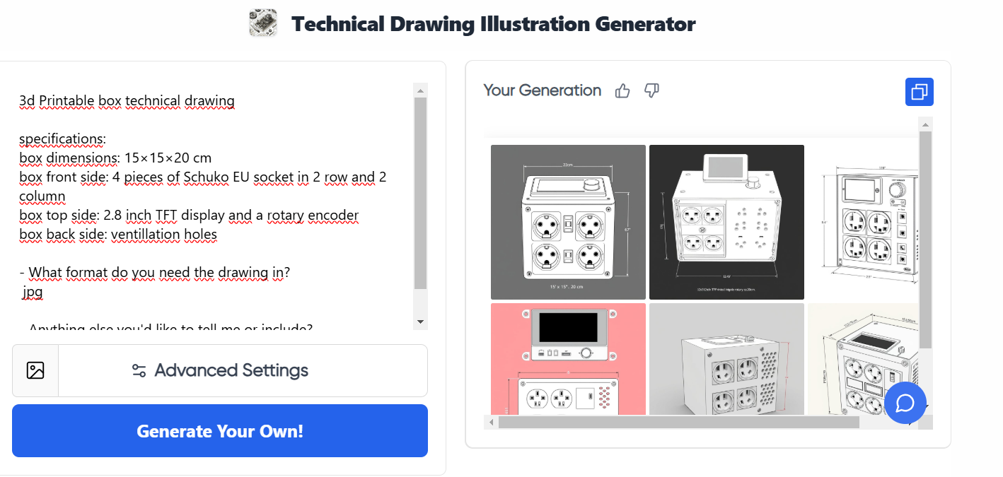

Postas99 #23448 üzenetére
ennél még konkrétabb kell és jobb, ha angolul beszélsz neki.
3d Printable box technical drawing
specifications:
box dimensions: 15×15×20 cm
box front side: 4 pieces of Schuko EU socket in 2 row and 2 column
box top side: 2.8 inch TFT display and a rotary encoder
box back side: ventillation holes
ez egy random ingyenes bármi volt. Nem tökéletes, de nah... -
