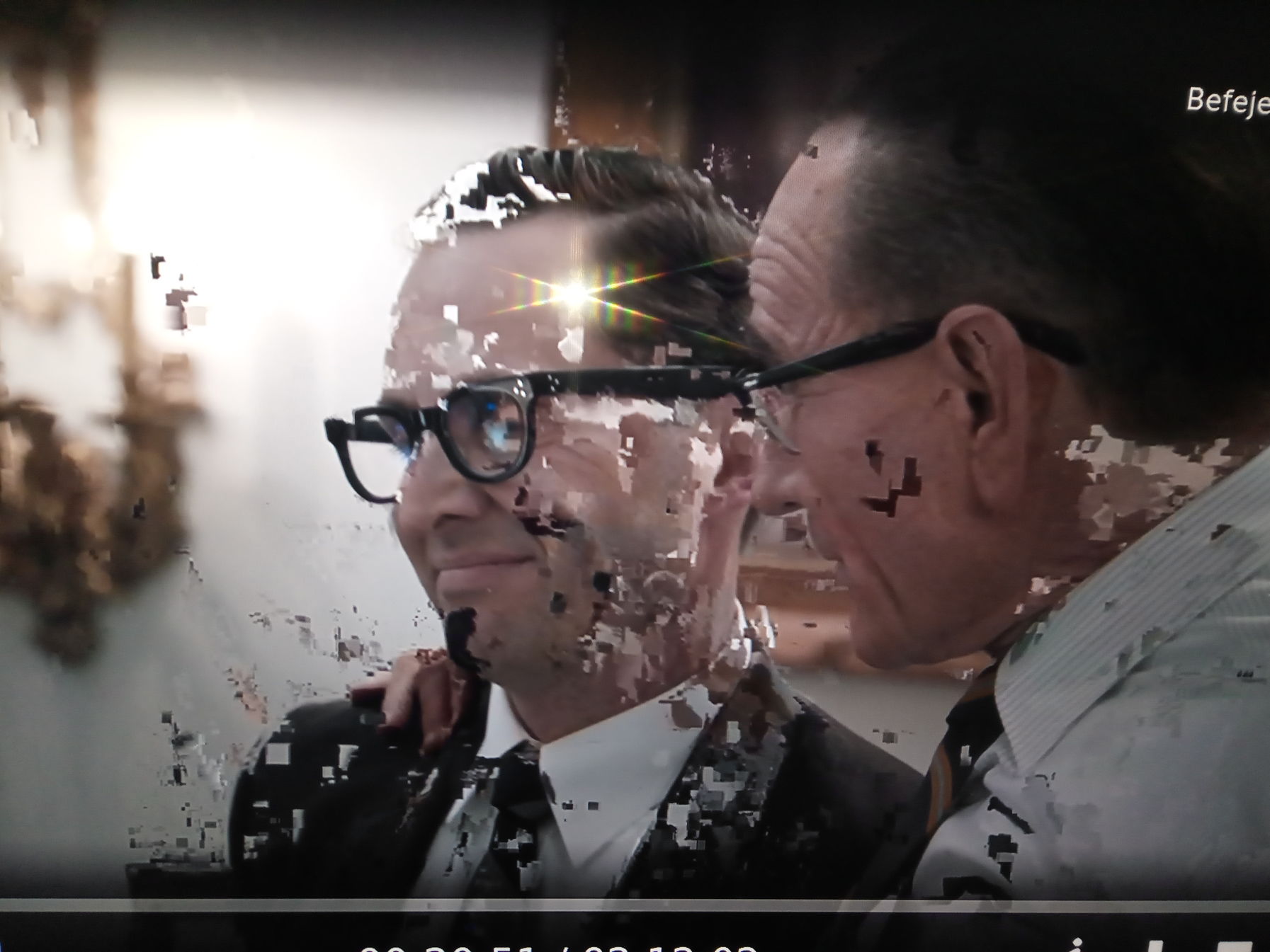

Vettem egy VORKE Z6-ot tegnap. Ráírtam a legfrissebb fw-t, azzal kezdtem...
Egyébként minden rendben van vele, de ezt nem értem miért van.
KODI alatt jópár 720p film ugyan ezt csinálja,mint a képen. 1080-as felbontásnál nem találkoztam ilyen jelenséggel.
Viszont ha médiacenterben indítom el, akkor semmi gond, a film tökéletesen megy. Lenne erre valami megoldás? A KODI sokkal egyszerűbb és jobb lenne nekem. -
