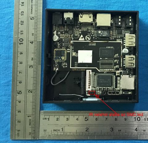

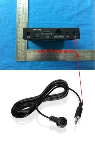

L4CI2
Locutus #37277 üzenetére
Szia
Igen azon kereszten világit is veszi az IR jelet tehát ha eltakarod akkor az gondot fog okoznia távirányításban.
De ha van egy külső IR vevőd akkor azt tudod csatlakoztatni az x96-ra akkor leragasztható a "kereszt" vagy esetleg próbálkozhatsz a HDMI CEC-el a rögzíttet posztot olvasd el ezzel kapcsolatban.
Vagy leforrasztod az SMD led-et persze ezt nem javaslóm
Elnézést a kaki képekért ennyire futotta most.
