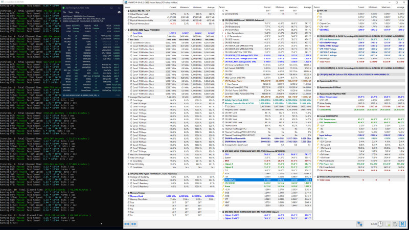

TM5 is hibátlan 1,1.V-os SOC-val

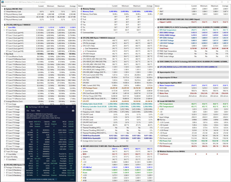

Gyárilag 6000MHz, nálam 9066MHz en járnak de ment még 9200.at is csak most nincs róla képem.

SOC: 1,225V
VDDIO: 1,40V
MEM VDD: 1,40V
MEM VDDQ: 1,40V

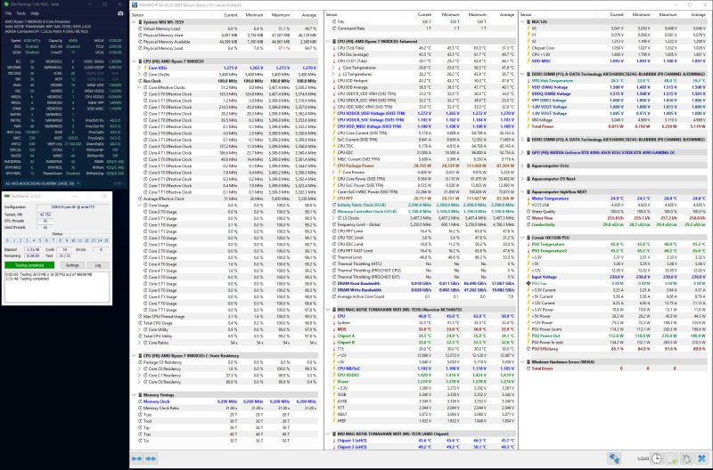

nálam meg a ZenTimings bugzik, a friss béta verzió is!
SOC feszre folyton 1,30V ot jelez(bárhová van biosban állítva) pedig BIOS.ba 1,19.re van állítva, a VDDIO-ra pedig 0,84.et mikor BIOS.ba 1,385.re van állítva.
nálam HWinfó jól, és valós értékeket mér
MÁS: minimum SOC fesz tesztelésre mit szoktatok használni? Szeretném megtalálni az alsó határát ahol még stabil!

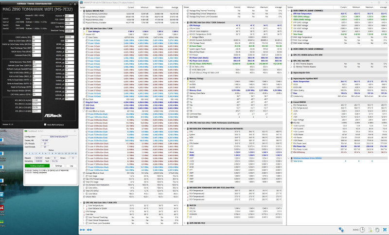

És hogy legyen A vs I is egy pár kép hogy a túl oldalon 4.db m2 ssd.vel sincs melegedési gond. 1db m2 és 4db m2.vel is ugyan olyan a PCH hőfoka.
Gagyibájt 30.fok PCH
STRIX-E 45. fok
TomaHawk 40.fok
