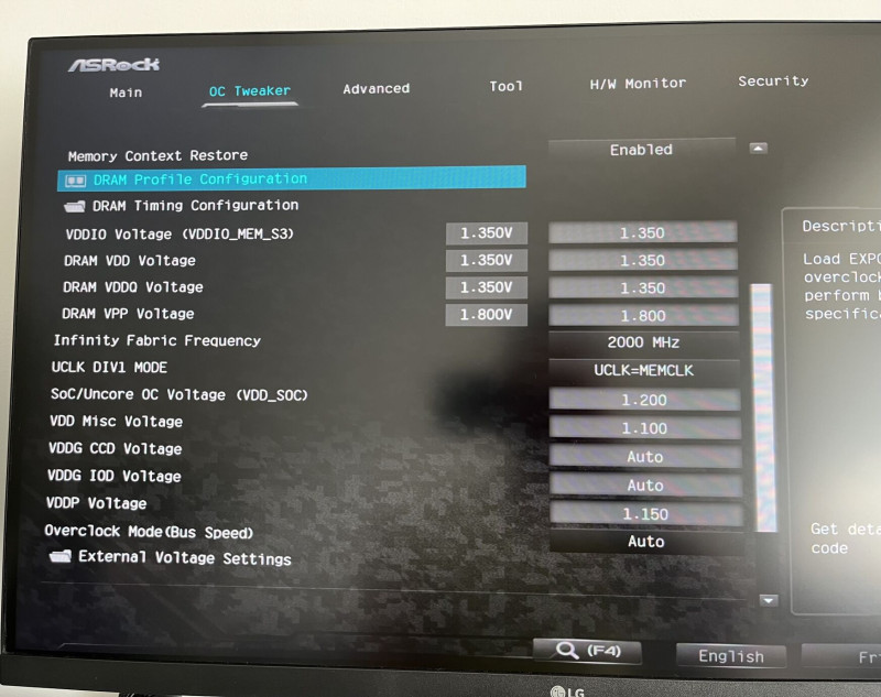

lefutott hiba nélkül 1,15 SOC-val
de majd kap egy kis valós tesztet (TLOU P2)
itr_henrik
Én levettem az első napon 1.100-ra a BIOS-ban. HWInfo-ban SVI3 szenzor 1.092-1.095 között mutat, az alaplapi meg 1.112-1.128 között, mindenféle üzemállapotban tesztelve (idle, kis terhelés, nagy terhelés).

Rewmac
1.2V-re tettem a Soc az AIDA64 hardware hibát jelzett. Ilyen sokáig egyébként sosem futattam még.
Akkor ezt azt jelenti az 1.2V kevés neki?

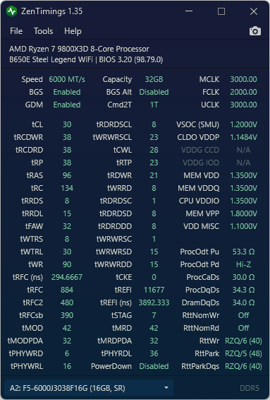

DRAM-nál melyiket húzzam fel 1.4-re?ZenTimings:
RAMot ha lehet tedd 1.4V-re. Lehet az az egy tweak már meg fogja oldani a defaultolást.
(Nem jár semmi rizikóval az 1.4V beállítása nálad, elvileg VDD a biosban)

deathcrow42 #6334 üzenetére
EXPO-val a következő értékeket mutatja a HWiNFO.
DRAM: 1.344
SOC: 1.2 - 1.210
VDDG CCD/IOD: Ezt nem látom, hol tudom megnézni? -
Grampy
Adott egy AsRock B650E Steel Legend, 9800X3D, 2x16GB G.Skill Flare X5 6000Mhz CL30 konfig. BIOS legfrissebb, minden default kivéve a memóriák, azok EXPO-n mennek. Az miért lehet, hogy indításkor leállítja magát a gép, kattan egyet és visszaállítja defaultra a memóriákat? Már csinálta párszor. Viszont csak pár hetente jön ez elő. A köztes időben tökéletesen fut EXPO-val.
