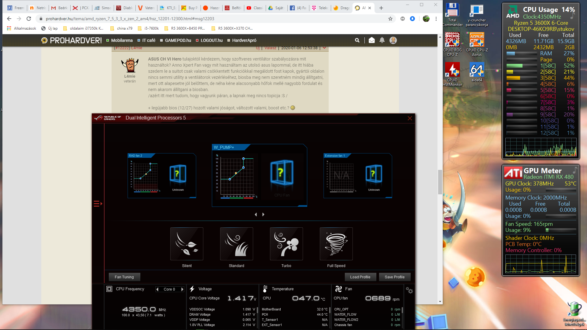

Hát passz. Nem tudom. A képen amit bedobtam úgy van beállítva hogy automatikusan kezelje.
Most kipróbáltam h kikapcsolom a lapozófájlt, viszont ugyanúgy bele megy a 12gigába úgy hogy ramból ~50% -ot se éri el nagyon.
Ha van ötlet hogy tudnám elérni hogy több ramot használjon és ne a virtuálisat akkor jöhet! -

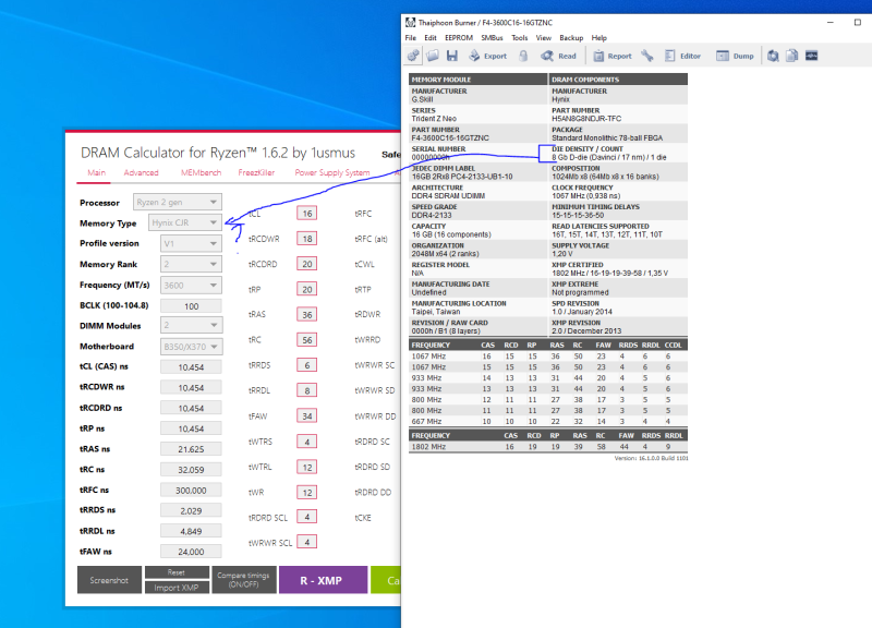

SK Hynix chip, gyakorlatilag nincs benne tartalék, bármilyen időzítést szorosabbra veszel, már nem indul a gép...Trfc-t lehet alacsonyabbra venni, meg a 3600Mhz-t feltolni 3800-ra, és ennyi - utóbbinak pedig nem is nagyon van értelme X570-nél, mert az IF : RAM szinkronhoz az 1900-as FCLK hol jó, hol nem.

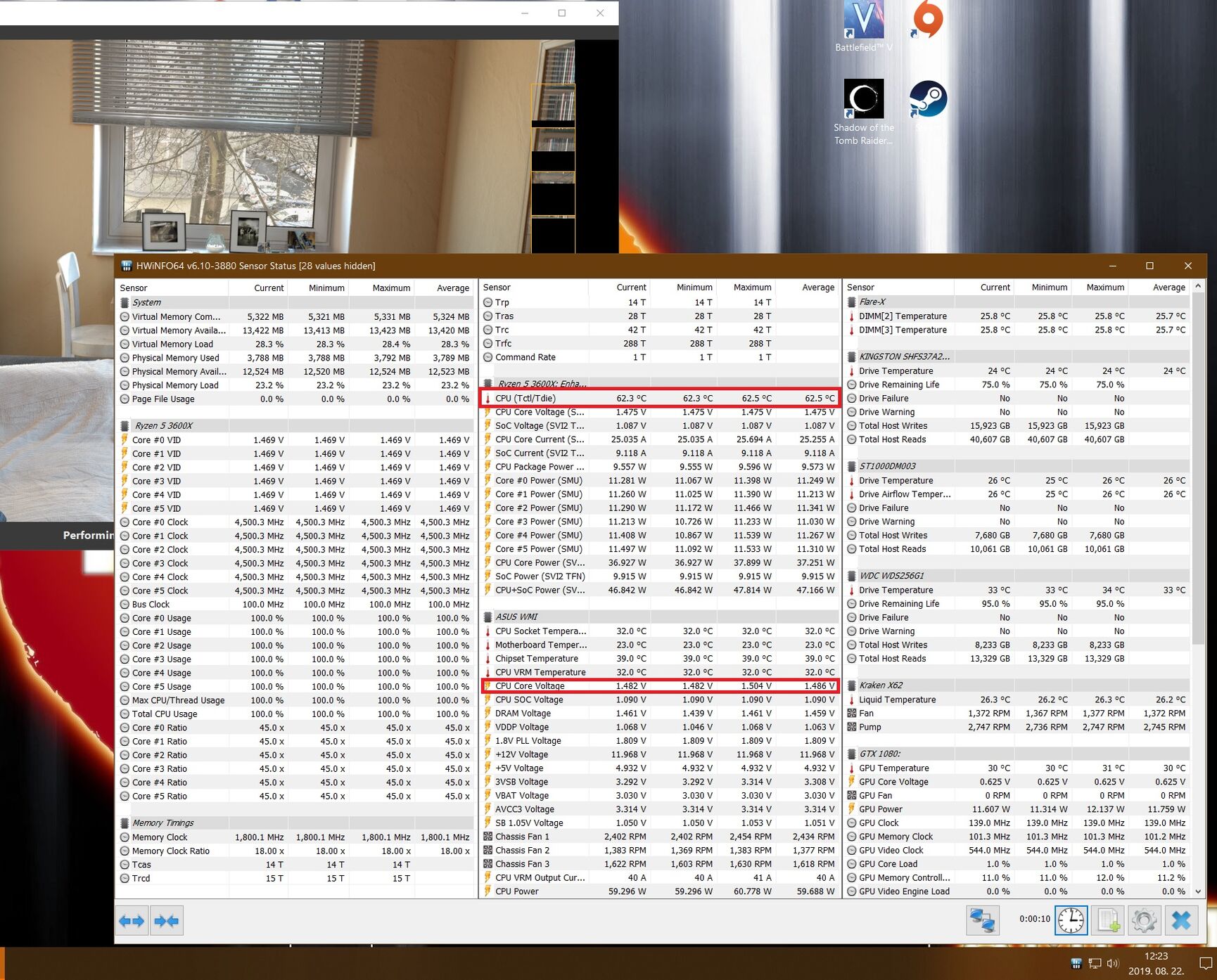

3600X Default, XFR+PBO, Kraken X62 280mm aio Noctua ventikkel ,Kryonaut paszta, ház Corsair 780T.
LOAD ~10-11min Prime95 small FFT (80C) fél óra után ilyen 83-84 fokon áll be.
BFV alatt 55-61 fok , all core 4,4GHz -nél 61-67. (cpu usage 65-80% között) 2K low/medium mix preset
