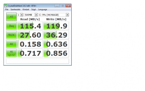

Nem lehet, hogy a különböző méretű / típusú HDD-k miatt ilyen vérszegény?
Na ha holnap lesz időm letesztelem én is ezzel a progival.
P3 1000, 2 db quantum EX 6,4 GB raid0 VS 1 db Quantum EX 6,4 Gb.Hiába kötözgettem ezeket a régi HDD-ket raidbe, tök jól nézett ki ahogy sorban villognak, de egy modernebb ATA HDD mondjuk diamondmax + 9 stb... egymagában simán megeszi őket. Kevesebb zaj / hő mellett. Persze akkor nincs feeling.
