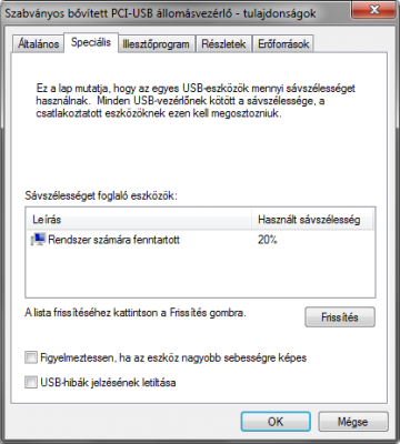

Start menübe begépeled, hogy eseménynapló, vagy eventlog, ha angol a win.
USB-s eszköz: resource monitor-ban (erőforrás monitor) az owerview, disk menüpont alatt meg kell nézni, hogy mi ír a pen-re, vagy mi olvas róla. Több, mint valószínű, hogy maga a rendszer írja a log-ot.

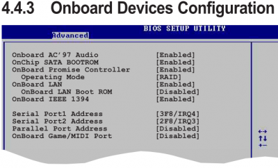

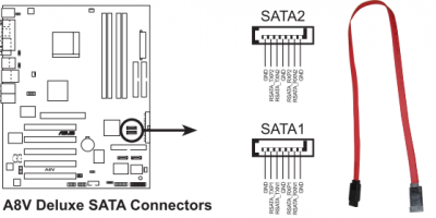

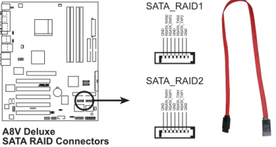

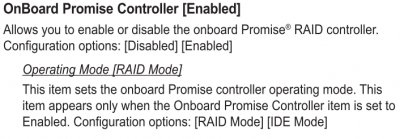

Akkor inkabb kezdjuk elolrol. Hany darab vincsid van, es azok mind SATA-sok vagy van IDE is koztuk. A mobilrack az SATA-s vagy IDE-s? Az XP-s vincsi melyik csatlakozora van dugva?
Es szinten a W7 melyik csatlakozora van dugva? A BIOS ban lattam hogy a OnChip SATA BOOTROM Enablen van szerintem tiltd le.
En ugy erzem hogy telepiteskor mar eleve RAID modban telepitetted az OS-ek mert meg akkor RAID modban volt a vezerlo IDE helyett, gondolom XP-nel beadtad neki flopirol a RAID vezerlot, mert anelkul ilyen BIOS beallitasok mellet nem telepult volna.
A W7 szinten RAID modban telepult mert a BIOS meg akkor ugy allt. -
