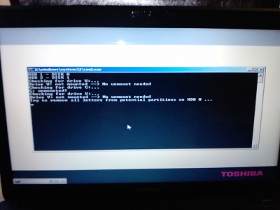

Ok, akkor leírom úgy általánosságban a dolgokat.
Minden (jelen esetben) W7-el előtelepített gép általában 4 partíciót tartalmaz
# 100 megás rejtett partíció
# Rendszerpartíció (ide van telepítve a W7)
# Adatpartíció
# Recovery partíció (ez a legfontosabb partíció, mivel ennek megléte esetén újra lehet telepíteni a teljes rendszert, telepítőlemez nélkül)Minden előtelepített laptopnál más módszerekkel lehet előcsalogatni azt a menüt, ahol újra lehet telepíteni az OS-t. Toshiba laptop esetén a már korábban linkel 2 megoldás szolgál erre (belinkelem megint)
Általános módszer
Toshiba-ra jellemzó módszerBármelyik módszert is választod, ne legyen semmilyen lemez a meghajtóban.
(Hátha úgy van beállítva a BIOS, hogy DVD-ről próbál meg indulni)Ha a fennemlített Recovery Partíció létezik és sértetlen, akkor a 2 módszer valamelyikével simán feltelepül a W7-t.

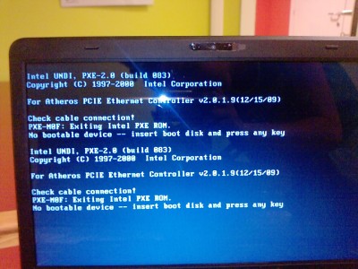

Zsike87 #45980
Nem tudom mit bűvészkedsz, de a kép alapján már hálózatról próbál indulni a gép. Vagy a BIOS-ba turkálsz, vagy a BIOS nem talál bootolható eszközt és már "kínjában" hálózatról próbálkozik... -

Kiprobaltam az elsot de ezt irta ki:..."No bootable device-insert boot disk and press any key"...

Nem kell recovery lemezről bootolni a módszerhez, amit linkeltem.
Vagy itt a másik módszer(ehhez sem kell recovery lemez), amit előtelepített toshiba laposoknál alkalmazni lehet. [link]
Ha egyik sem működik(de ehhez az kell, hogy pl letörölted a hdd partíciókat meg létrehoztad stb stb), akkor meg passz... -

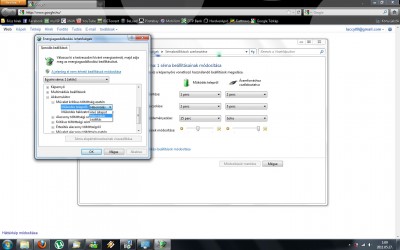

az indítás nem ugyanaz, mint az ébresztés. Az Eszközkezelőben nézd meg az egered energiabeállításait.
