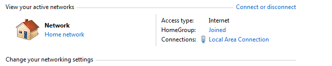

Ha Otthoni csoportba tartoznak a gépek (mind win7) akkor otthoni hálózatot (hálózat helye) kell neki beállítani, a nyilvános nem jó. De ha sima megosztással csinálod, nem otthoni csoportban akkor elvileg jónak kell lennie.

Nem otthoni hálózatról, hanem otthoni csoportról beszéltem(Home Group)
Ha annyira zavar tiltsd le, de csak saját felelősségre: Figyelmesen olvasd

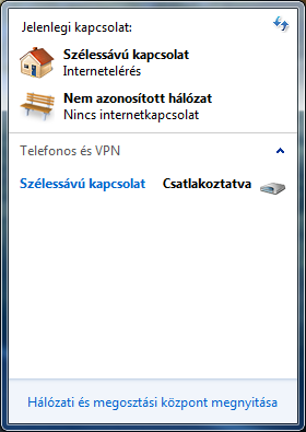

A halokartyanak az TCP/IP IPv6-os protokol, manualis beallitasahoz nem ertek.
Azert probalkoznek vele mert esetleg ellehetne tuntetni a Nem azonositott halozat-ot
Ez a szerviz fut automatikusan irja is a hibat rendesen a naploba mar tobb ezer de leallitani nem merem mert van ket fuggosege.
Ez az egesz az Otthoni halozattal van kapcsolatba pedig direkt nem is arra allitottam hanem Nyilvanosra. -

Valamikor regebben en is feltettem ezt a kerdest es nem sikerult ra valaszt kapni.
1 db PCI-os halokari:
Digi net, PPPoE kapcsolat, egyszal kabel bele a gepbe, router nincs nem is volt, es virtualis halozatom sincs.
Probaltam Otthoni halozattal is es a Munkahelyi-vel is probaltam osszefesulni de nem lehet.
Egyszal szamitogep ezert nincs router-em.
Sub-ZeRo mar irta hogyha van router eltunik, de miert van ott egyaltalan?(#45357) hunfatal Te olvasod a FireFox topikot,akkor tudod hogy elismert MS hiba es amig nem jon ra javitas D2D gyorsitas mellett sosem lesz teljesen eles a fontmegjelenites.

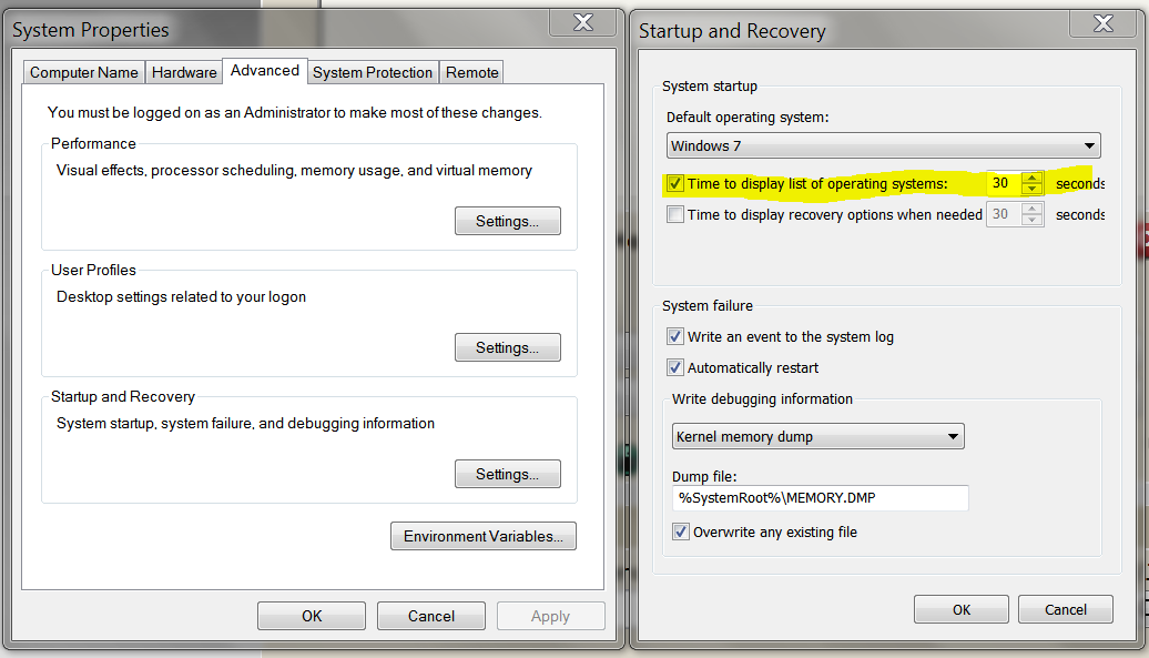

Üdv, én azt szeretném megtudni, hogy gép indulásakor bejön egy oprendszer választó fekete hátterű rész. (van fenn másik partíción xp is), és itt 30 másodpercet számol vissza és automatikusan tovább megy. Kérdés hogy hol tudom beállítani hogy csak 5 másodperc legyen a visszaszámlálás? Régebben már beállítottam, de most sehogy sem jövök rá.. :S
