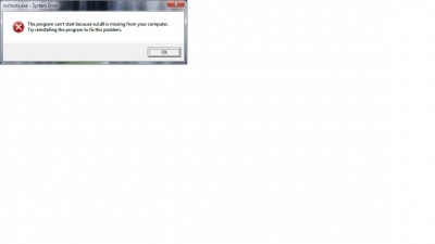

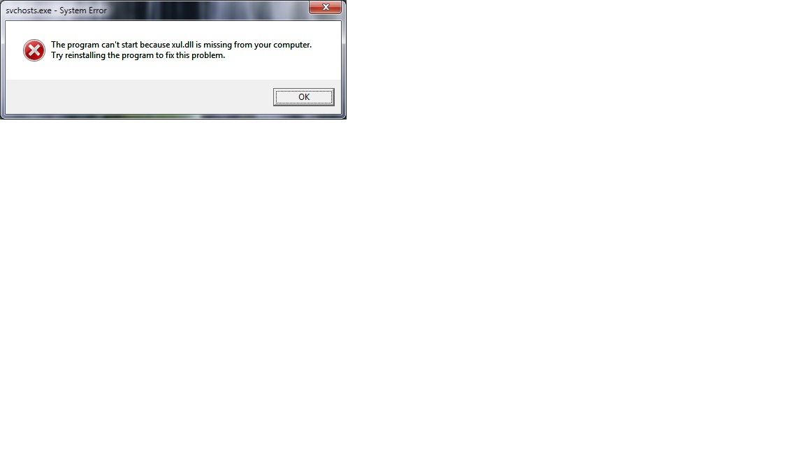

#18076
kezdjük azzal hogy svchost.exe van, és nem pedig svchosts.exe, ami nagyon gyanús és google szerint is trójai

#18085
Próbáld ki amit írtam...egyébként más böngészővel is ez van?
Beretta 92R
Kipróbáltam már úgy is hogy Firefoxot teljesen leszedtem és úgy is kijött ez a hibaüzi.
Morden24
Beretta 92R
#18082
Akkor arra kéne rájönni, hogy melyik startup program vagy service akarja ezt a vackot használni.
De az is lehet, hogy konkrétan az Avira blokkolja, így jó lenne, ha kikapcsolnád, és megnéznéd úgy is. -

#18080
És ha letiltod az Avirát?
Pluginokból mit használsz? Vagy azok nélkül is ezt csinálja? Flashplayer frissítés?

#18080
Extension-okhoz kötik a xul.dll problémáját, tehát próbáld azt, hogy azok nélkül indítod a Firefoxot, illetve uninstalláld őket. Konkrétan valami letöltő plug-inre olvastam panaszt, de ezzel az erővel lehet bármi.
(Egyébként tisztázzuk már, hogy mikor kapod ezt a hibaüzenetet... akkor jön elő, ha a Firefox-ot akarod indíani, máskor nem? A program maga elindul, vagy nem?)
Egyébként ahogy elnézem, ez erősen a bugróka hibája, sok köze nincsen a Windows-hoz. Lehet, hogy a Firefox saját topikjában kéne érdeklődnöd, hátha ott pöccre megoldják a gondodat.

#18076
Elvileg a Firefox része ez a xul.dll, tehát ha sérüt, akkor rakd újra a bugrókát. Viszont ahogyan neten nézem, a Vipre vírusirtó pl. le tudja lőni, így ha valami ilyen színvonalas csodát használsz, akkor attól lehetőség szerint válj meg.

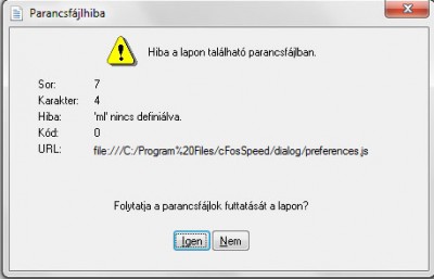

Egy kérdésem lenne. Ha meg akarom nyitni az egyik progi (cfosspeed) beállításait, ilyen hibát kapok:
Gyanítom hogy a dolog a javával van összefüggésben. Az OS Win7x64, és a legújabb 64 bites java van fent.
A kérdés: fel kell tegyem a 32 bites java-t is?
