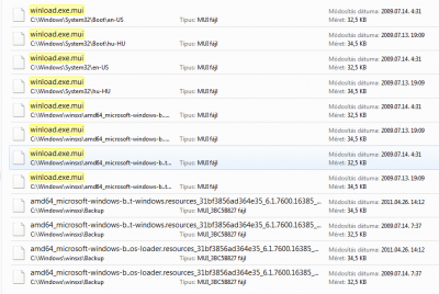

Kvazár #46634 üzenetére
Akkor a C:\Windows\System32\Boot mappaban a jo gepen van ket masik mappa
en-US es hu-HU ezeket egy USB kulcsal vagy mas modon vidd at a rossz gepre es masold be a fent emlitett mappaba, de ugy hogy az eredetirol keszits masolatot meg akkor is ha nem jo, csak legyen meg.Kiprobalhatod a sima parancssort, kiirod papirra, mert az ugy volna jo elvegezni ha a telepitolemezrol bootolnal be, Command Prompt-al.
bcdboot %WinDir% /l en-US ekkor angol nyelven jelenik majd meg animacio.
vagy
bcdboot %WinDir% /l hu-HU elvileg magyarul kellene megjelennie.

Kvazár #46604 üzenetére
Milyen op.rendszert hasznalsz, 64 vagy 32 bitest, es milyen nyelvet hasznalsz az OS feluleten? Gondolom magyart, de megkerdem mert a kugliban keresve direkt magyar oldalakon egy ilyet talaltam amiben a lenyeg a kovetkezo sor:
Menj a következő mappába: “%windir%\System32\en-US” és írd felül a winload.exe.mui -t a csomagban lévő-vel KÉszíts biztonsági másolatot az eredeti fájlról!
Vagyis Neked ez a fajl serult, vagy nincs meg, en esetleg eltudom kuldeni. -

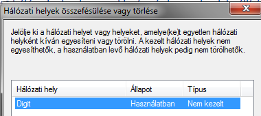

Laccoss #45370 üzenetére
Eppen ez a gondom hogy egyszal gep van magaban es egy Digi net UTP kabel bedugva a 1 db PCI-os slotba. Nem akarok en megoztani semmit senkivel de van ha fentebb elolvastad egy a sajat internetkapcsolatom mellett egy Nyilvanos halozat is es allandoan keresi akkor is azt a halozatot ha nincs is.
Azert vetettem fel ezt a kerdest mert masnal is elofordul/t hogy router nelkul ket kapcsolat lathato az egyik a netes a masik csak van, a belsohalozat lenne ha lenne de nincs mert nincs a gep sehova sem csatlakoztatva, es a gephez sem csatlakozik mas gep.
Maganyos farkas a vilagbanViszont ugyanilyen felalalsban masnak nem jelenik meg csak az az egy arva netes kapcsolat es kesz.
Tobbet mar nem offolok mert elkezdtem olvasni a a halozatos topikot kb a felenel tartok csak mar unom a sok gorgozest mert mindenki router-el kapcsolatban kerdezget mar kivulrol tudom hogy mi a teendo ha van router, de nekem meg nem kell. -

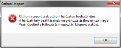

en azert irtam Otthoni halozatot, mert at kell allitanom a Nyilvanosrol majd jonne a Home Group. de mindig hibat kapok.
Ezt akkor kapom amikor a megosztando mappakat kivalasztanam ill. letiltanam csak pl a Kepek mappa lenne megosztva. vagy tiz probalkozasbol elobb-utobb letrejon, de en nem akarok HG-ot, csak mar csinaltam regebben azert hogy esetleg igy eltunik a fentebb leirt problema. -

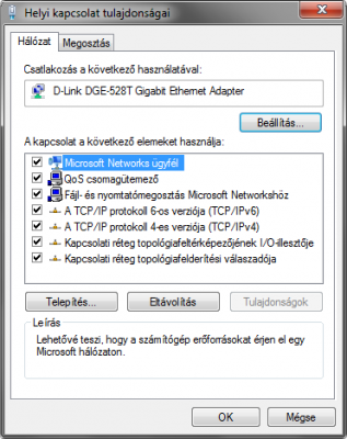

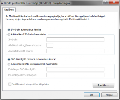

Fire/SOUL/CD #45364 üzenetére

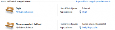

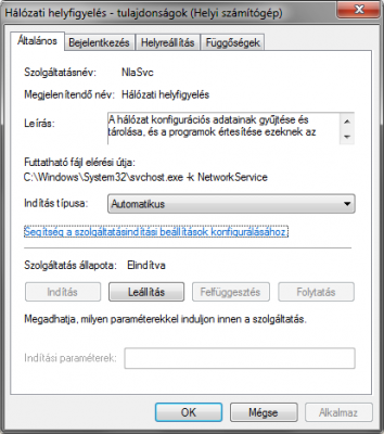

A halokartyanak az TCP/IP IPv6-os protokol, manualis beallitasahoz nem ertek.
Azert probalkoznek vele mert esetleg ellehetne tuntetni a Nem azonositott halozat-ot
Ez a szerviz fut automatikusan irja is a hibat rendesen a naploba mar tobb ezer de leallitani nem merem mert van ket fuggosege.
Ez az egesz az Otthoni halozattal van kapcsolatba pedig direkt nem is arra allitottam hanem Nyilvanosra. -

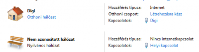

Steelmanus

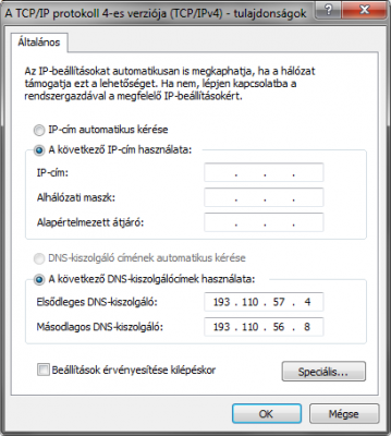

Valamikor regebben en is feltettem ezt a kerdest es nem sikerult ra valaszt kapni.
1 db PCI-os halokari:
Digi net, PPPoE kapcsolat, egyszal kabel bele a gepbe, router nincs nem is volt, es virtualis halozatom sincs.
Probaltam Otthoni halozattal is es a Munkahelyi-vel is probaltam osszefesulni de nem lehet.
Egyszal szamitogep ezert nincs router-em.
Sub-ZeRo mar irta hogyha van router eltunik, de miert van ott egyaltalan?(#45357) hunfatal Te olvasod a FireFox topikot,akkor tudod hogy elismert MS hiba es amig nem jon ra javitas D2D gyorsitas mellett sosem lesz teljesen eles a fontmegjelenites.

Ha lenne routerem akkor eleve a masik gepet is mar azzal telepitettem volna marcsak kivancsisagbol is. Sub-ZeRo-nak igaza lehet Ő mar gondolom router mellol telepitett mig a Nővéréék nem igy nekik is ketkapcsolat latszik.
Virtualis dolgokat nem hasznalok, viszont az irtam talan fentebb hogyha bekapcsolom az en gepemen az alaplapi halchip-et es radugk egy masik gepet (netbook) akkor mar harom
kapcsolat latszik a feleso ketto ala megjelenik egy harmadik.(#44790) FF23 Ezt az osszefesulest kiprobalom koszonom a tippet
Elnezest hogy eppen Téged hagytalak utoljara de nem szeretnem ha vitakoznanak miattam. -

Laccoss #44754 üzenetére
FireWire port, Wifi vagy Bluetooth miatt is lehet két hálózatod. De pl. ha PPPOE csatlakozás is van, akkor ugye vagy 1 helyi hálózatod (LAN), és 1 pppoe kapcsolatod (Internet).
Nincs semmi FireWire tiltva van a BIOS-ban Wifi-m sosem volt es BT-t sem hasznalok.
Ebbol mit tiltsak le?
Jelenleg a ket gep osszekotese miatt van igy, ill igy is volt nem szoktam hozzanyulni. -
Steelmanus
Sub-ZeRo #44753 üzenetére
Koszonom, gyanitottam hogy router miatt lehet de nekem meg sosem volt routerem, ezert nem tudtam biztosan. Epp most kezdtem bele az Otthoni hálózat és internet megosztás topik olvasasaba. Csak az a baj hogy pl egy oldalon a kerdesek tobbsege routerrol szol, en pedig csak a wan kabeles osszekotesre lennek kivancsi. Ket halokari van a gepemben egy PCI-os es az alaplapi, de azt sokszor kikapcsolom csak mint elobb irtam ket gep eseten kapcsolom vissza.
A Gigabit a PCI-os es abba megy a digikabel vagyis arrol netezek. ez egy eleg jo minosegu 10/100/1000-es kari a Realtek az alaplapi. az is 10/10/1000-es. Szeretnek fix IP cimet adni a Giganak, az IPv4-re, lekerem az ipconfig /all parancsal a cimeket es hiaba irom be nem jegyzi meg.
Az IPV6-hoz pedig vegkepp nem ertek csak annyit tudok hogy a (nesh) lehet nem jol irtam de azzal kell operalni, na az nekem nagyon nem megy. -
Steelmanus
Fire/SOUL/CD #44631 üzenetére
Tegnap delelott megkaptam a netbookot amin XP fut es az en gepemen W7 64, neki lattam a halozatot kiepiteni, ami vegul sikerult is. En a gepen a Home csoport tagjaken de Home Group nelkul hasznalom a gepet. az szivatott sokaig hogy valaki mar barmolt a gepen es az XP-s gepen a rendszergazdai jogu felhasznalonak nem volt jelszava, pedig amikor en azt telepitettem mindent lejelszavazok vagyi telepites kozben majd a vegen a felhasznalonak is adok jelszot, max ha keri megcsinalom hogy automatikusan belepjen ne kelljen jelszot beirnia. Koszonom Neked is es hunfatal -nak is a segitseget.
Viszont szeretnem megkerdezni hogy nalam miert szerepel ket kapcsolat, csak azert kerdem mert nem regen valaki mutatott egy kepet es Nala csak a felso szerepelt, a Nem azonositott halozat nem. Digi 20/10 PPPoE kapcsolatom van ha ez valamit is jelent -

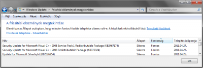

Csak erdeklodeskent kerdem az SP1 javito csomag fel van telepitve a gepedre?
(#44696) Sub-ZeRo jol valaszolt ezt a hsz.t is azert irom mert tobben panaszkodnak a WU miatt, peldaul .
Akkor elfelejtettem megkerdezni, azert teszem most mert en beleintegraltam az SP1-et a telepitobe amikor megjelent, es nemreg ujra telepitettem a gepemet a W7+SP1-el.
Ezek a frissitesek mind Ajanlott frissitesek es a nalam a datumuk megegyeznek a telepites datumaval, vagyis amikor mar fent volt az SP1 jelentkeztek a frissitesek is.Azt nem allitom hogy konkretan az SP1-hez kothetoek ezek az Ajanlott frissitesek csak furcsanak talalom az egybeesest hogy masnal is ilyen formaban jelenik meg a hiba.
Akit linkeltem Nala az volt a problema hogy ugyan telepitette a W7 a frissiteseket inditaskor csak utanna vissza is vonta, termeszetesen addig az Asztal nem jelent meg amig ez a procedura (telepites majd visszavonas) le nem zajlott.
Nala csak ez a harom okozott hibat kb2492386, kb2506928, kb982018 mig Nalad ez kettovel tobb, kb2492386, kb2506928, kb982018, kb2522422, kb2515325, -

fatal` #44618 üzenetére
Mielott hozza jutott volna a Lenovo S10-2 3G netbookhoz, ez volt a felallas:
Asztali - Laptop, XP - XP. Kicserelte a laptopot a netbookra, Asztali - Netbook, XP - Starter
Sokat kinlodott vele nem sikerult, visszavitte a T-Mobil szalonba ahol megmondtak neki hogy nezze meg ezt az oldalt nincsenek, vagy levannak tiltva Home Group letrehozasahoz szukseges fajlok a lenyeg hogy ennek tudataban nem is kinlodott vele tovabb.
Mondtam hozd le hozzam, nalam futnak (akkor meg XP Pro, W7 32 bit / W7 64 bit) es megnezzuk. Es nekem sem sikerult, persze ez siman lehet az en tudtalansagom, de az en gepem is a Home Group fajlok hinyara hivatkozkozott vagyis ha jol emlekszem mindig azt irta ki hogy elobb keszitsen Home Group-ot a masik gepen.
A Starter-en a mappa tulajdonsagok beallitasanal sem volt Megosztas varazslo opcio, ennek mar egy eve hogy szorakoztunk vele, megunta es hozta az XP-s CD-jet hogy rakjam fel nem kinlodik vele, foleg azert nem, mert a munkahelyen masok is resztvettek az akcioban es Ők XP-s netbookot kaptak, es semmi gondjuk nem volt vele.
A haverom hozza volt szokva hogy az asztalin letrehoz egy halozati konfiguracios fajlt egy USB kulcsra, majd at teszi a masik XP-s gepre (laptop) es az OS osszekonfiguralja magat.
Mivel a munkahelye miatt meg ma is az XP a fő op.rendszere igy nem is akarja leszedni a netbookrol mert azon hurcolassza a munkahelye es az otthona kozott a progikat stb.(#44621) Fire/SOUL/CD Koszonom a linket, lesz mit forditgatnom, csak azt szeretnem elobb megtudni hogy vannak-e benne Starter-re vonatkozo reszek. Letoltottem oket szoval itt vannak a gepemen de akkor ha nem vonatkoznak a Starter-re nem kezdek neki forditgatni,

Steelmanus

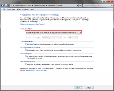

a880120 #44565 üzenetére
Miutan torolted a fajlokat a mar leirt modon, allitsd at a Windows Update-et az Automatikus-rol ilyenre:
Azutan nezd meg hogy melyik frissitest akarja letolteni ujbol ird be ide a szamat KBxxx majd meglatjuk hogy mit is akar frissiteni. De ne engedd hogy telepuljon valoszinuleg nem kell az a frissites vagy meg hianyzik egy masik frissites ahhoz hogy ami hibazik az is telepuljon rendesen, nem tudom a lenyeg hogy amikor kiderul hogy melyik az ami a galibat okozza akkor azt le lehet tiltani ugy hogy egyszeruen elrejted.
De megnezheted a naplozast is Eszkozkezelo Windows Update Frissitesek megjelenitese, abban latni hogy melyikkel volt hiba, mert kiirja hogy Sikertelen magyarul angolul gondolom Fail. -

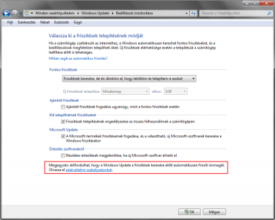

Steelmanus
azbest #44454 üzenetére
Valaszd ezt a megoldast, en legalabbis igy hasznalom mert igy megjelenik egy ikon az ora mellett hogy van uj frissites es igy ha valamit csinalsz akkor majd felteszed azutan ha befejezted a munkad.
Azert akik meg irtak a temaban azoknak bekereteztem alul a szoveget mert tehat a Nyilatkozatba betettek hogy nem telepites utan hanem meg a kereses elott is ujraindithatja onmagat.
A frissites elhalasztasarol nem is tudtam azt hogy lehet beallitani, a feladatkezeloben vagy hol, azt a 4 orat.(#44455) canniball En hasznaltam egy ideig parhuzamosan 32 / 64 bites W7-t, es meglepodtem amikor mar be voltak jaratva a gepek (tobb honap) utan bizony a 32 bites progik a 32 bites W7-en gyorsabban reagaltak tobb esetben is. Nagyjabol azonos volt a mostani gepemmel a masik gep is, es abban is 4 Gb RAM volt csak a Tulaj nem akart 64 bites rendszert a W7-re is alig tudtam rabeszelni mert megrogzott XP-s volt de uj gepet rakatott ossze velem igy meggyoztem. Az mas kerdes hogy honapokig telozott neken emiatt

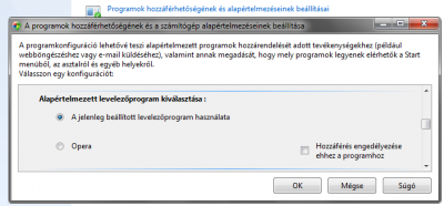

Steelmanus
Nem tudjatok hogy hol tarolodik az az engedely vagy beallitas amit akkor kerdez a W7 amikor egy - esetemben ez egy ATI/AMD Beta driverrol szol - meg nincs digitalisan alairva es igy nincs WHQL minosites?
A dxdiag-bol kiolvasva:
A(z) aticfx64.dll,aticfx64.dll,aticfx32,aticfx32,atiumd64.dll,atidxx64.dll,atiumdag,atidxx32,atiumdva,atiumd6a.cap,atitmm64.dll fájl nincs digitálisan aláírva, ami azt jelenti, hogy a Microsoft Windows Hardware Quality Labs (WHQL) tesztlaboratóriuma nem tesztelte.
Fajlban tarolja, vagy registry-ben?
Amikor feldobta az ablakot a driver telepitesekor hogy megbizom-e az ATI drivereiben en hulye bepipaltam hogy mindig, pedig sosem teszek ilyet de most megtetettem, es szeretnem visszaallitani hogy ujbol kerdezzen.
Az is lehet hogyha kijon a vegleges WHQL alairassal rendelkezo driver akkor helyreall rend de szeretnem tudni hogy ez hol tarolodik. -

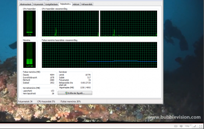

Fire/SOUL/CD #43981 üzenetére
Na feltettem a 64 bites flash-t es elinditottam egy 720p videot a Youtube-on hat borzalmasan akadt. Erre kikapcsoltam a GPU gyorsitast es szofveresen mar akadasmentesen lejatszotta 60%-os CPU terhelessel. Nem vagyok en ehhez hozza szokva masik bongeszoben az 1080p-t 6-12 %-os CPU terhelessel nezek GPU feldolgozassal mar azt is banom hogy feltettem a WU rol az IE9-et.
Steelmanus

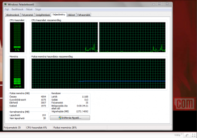

Sub-ZeRo #43947 üzenetére
O mar azt hittem hogy sikerult. Egyetertek abban hogy valamelyik frissites a ludas, mert mint irtam regebben pontosabban az legutolso foltozo kedd ota irkalta ki a 8 Gb-os Kingston DataTraveler 2.0 pendrive-ra hogy gyorsabb mukodesre is kepes elotte sosem irkalt ilyen hulyesegeket.
A 64 bites flasht leszedtem, ha felteszem nem akad a 32 bitessel? En mar semmiben nem bizok foleg az Adobe-ban.
