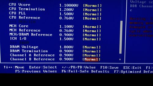

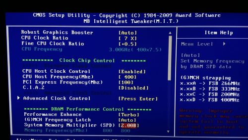

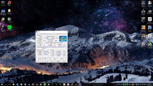

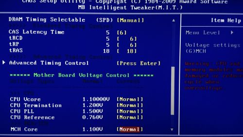

cmd3
Martin97
#44131
Na hát nem akarok összejönni. 430as fsb-n ugye 860 a ramok órajele. A Dram voltaget 1.8 on hagyva el sem indul a Windows. 1.96ig mentem el mire egyáltalán elindult. Prime95 indítás után 2 másodperccel kékhalál. Tovább nem mertem emelni.
Amit viszont észrevettem, hogy a CPU-Z illetve az Aida64 a Procinak a Core voltegenek 1.040 V-ot ír. A BIOSban ugye minden normalon van. De ez nem lehet a baj?

Viszont amit nem próbáltam csak néztem, hogy ha 430 ra állítom az FSB-t akkor kapok ugye 3.22 Ghz-t akkor a ramok 860 Mhz-n mennek. Nem sok ez egy kicsit? 1.8V volton mennek most a ramok emeljek rajta egy kicsit? ( de mennyi legyen a kicsi?

Martin97
#44126
Igen,igazad van ha tesztelget az ember vagy extrém tuningol tényleg illik kikapcsolni,azonban én egy 24/7-es beállítást csináltam,nincsenek túlhajtva a hardverek mint az állat,tehát nem is okoznak gondot az energia csökkentett üzemmódok.Egyébként mint később kiderült nem is hozta meg a dolog a kívánt eredményt,mert valamiért pont terhelt állapotban esik le az órajel.

Martin97
Jónak tűnnek a beállításaid. A ramokat szerintem visszarakhatod cl5-be is.
Az nem baj, ha valamivel magasabb órajelen járnak, ha bírják stabilan. Ha szükséges némi feszt is emelhetsz.#44121 firstman3333:
Mérési hiba lesz, vagy a lap visszaugrott egy pillanatra 375-ös fsb-re. Mivel az átlag 400 mhz volt ezért nem kell aggódni. -

CLAWz
Szép kort megért 6+ éves X2/X4 B50-es AMD-ről épp ideje volt váltanom, vettem egy 4690k-s procit, egy GA-Z97X-UD3H-t és DDR3 HyperX 1866 CL9-es ramokat (meg a sallang).
Pár napja megy "out of the box" állapotban, van is kakaó mindenre de kibújt a kisördög és elkezdtem állítgatni ezt-azt (Intel Extreme Tuning Utility). Az eredmény 2/2 instant fagyás, restart.Nem mondom, biztos bepókhálósodtak a dolgok a fejemben, de félek inkább az van, hogy ez már nem olyan szimpla ügy mint régen.
Kéne hát egy kis segítség! Nyilván nem várnám el, hogy kezemet fogva egyesével elmagyarázzátok a dolgokat... Tudok valami "tuningalapozó for dummies" olvasmányt ajánlani, ami releváns a gépemhez?
Előre is köszönöm!
