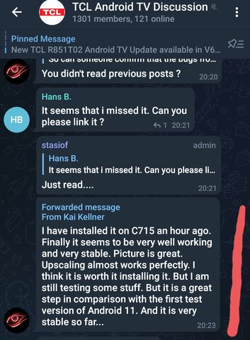

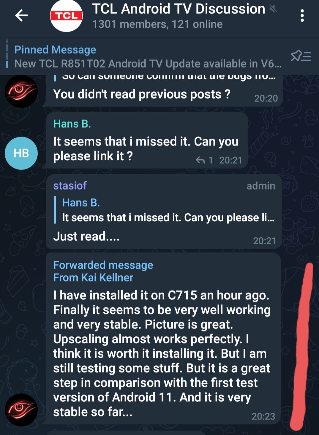

Persze igen de ha maga az SDK bugos akkor a TCL-nek hiába mi vagyunk a béta teszterei. Nem tud csodát tenni. Max jelzi a Realtek felé aztán vagy javítják vagy nem.
2020-as C71/81-en hosszú ideig rossz volt a Youtube 60fps ami Realtek SDK bug volt. Na azt a TCL sehogy sem tudta volna megoldani ha a Realtek nem javítja.
Itt a Realtek az akinél normális programozókat kellene alkalmaznia mert a Realtek=bugos SDK nem ismeretlen az SoC piacon sajnos...
Nem véletlenül nem nagyon szoktak android főverziót váltani. Elég nekik összetákolni az SoC kiadásra szánt androidhoz az SDK-t.Tudom milyen a béta tesztelők élete. OnePlusnál hálózati béta tesztelő vagyok. Az elmúlt fél évben küldött hálózati logok mérete kb 500GB! Még szerencse, hogy korlátlan mobilnetem van.
gyűrű
Így van. A telo 3=szor annyi volt mint a shield.
De a különbség nem ez.
A Samsungnak több száz vagy ezer fizetett embere teszteli a OS=t éjjel nappal, mielőtt a cég kiengedi.
Az nvidiának a béta tesztereit mindet ki kéne dobni amiért ezt kiengedték, de ők ingyen csinálják.
A tclnek meg mi vagyunk a béta teszterei. 😀
