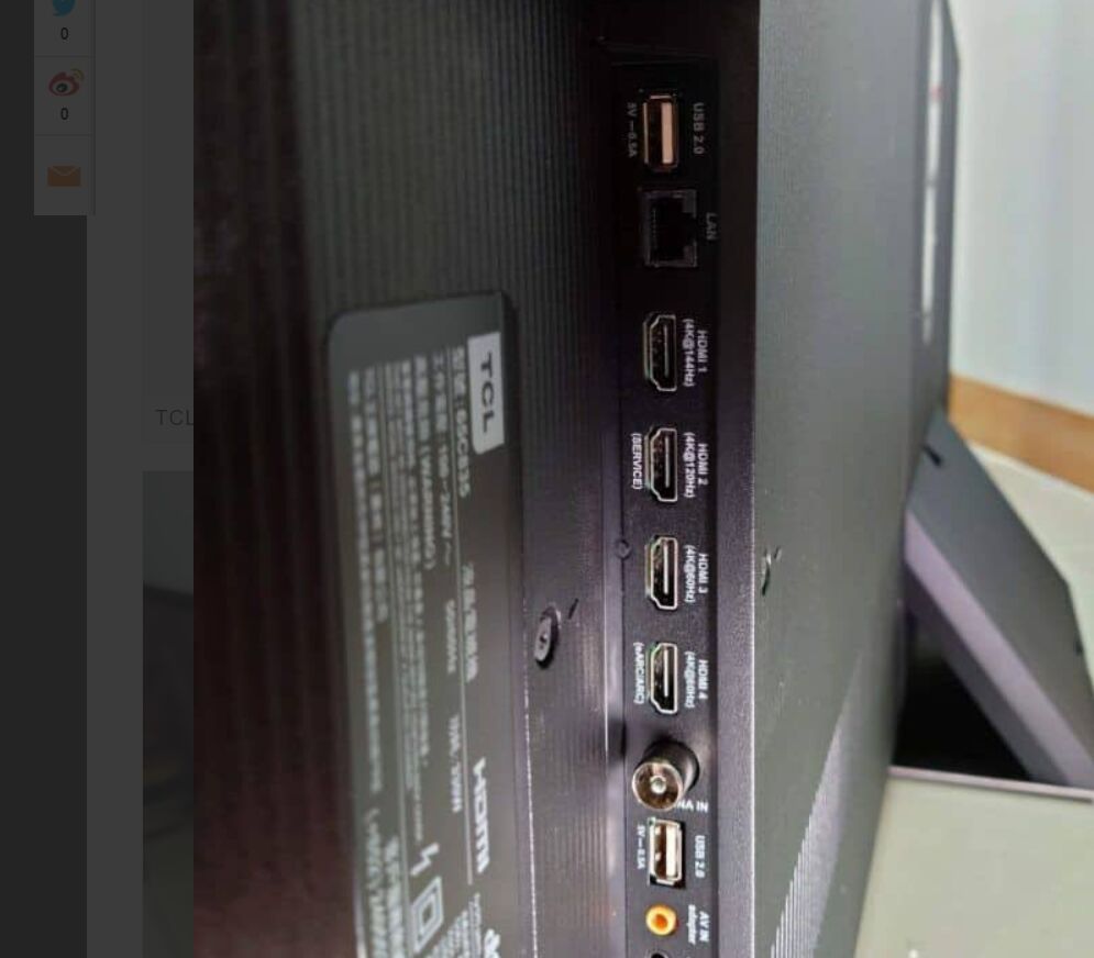

A 4 hdmi-ből most a hdmi 4-en elindult, de arra a bemenetre az van írva hogy 60Hz- Így nem lesz gondolom 120Hz-es képfrissítés, szóval ezért kár iylen tv-tvenni ha éppen ez nem megy majd. Szóval egy hulladék az egész azt hiszem.

Minden megtörtént többször is. A tv nem ad hangot az erősítőnek. A ki-bekapcsolás működik, a táv hangerejét ha megnyomom ki is írja hogy receiver de nem állítja a hangot.Ez a kisebbik baj, de hiába hangosítom az erősítőt, hang sem jön ki a tvből

Minden CEC és ARC beállítás megvan, többször újraindítva, de az erősítő hangerejét nem viszi a tv táv. Nem annyira gáz mert univerzális lesz, de azért nem ártena ha kellene mégis. Kikapcsolni kikapcol minden eszközt.
