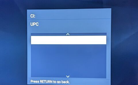

Gyerek kikapcsolta a távirányítóval a TV-t és bekapcsolás után a Select your region-nál bootloop van. Hogy lehel a 65c835-nél recovery menu-t előcsalni és egy Factory reset-et nyomni?
Louro
Meglett mindenre a válasz:
Vodafone médiakártya volt a ludas. Réges-régi UPC-s médiakártya volt, ami 1.0 verziójú volt. Kicserélték 1.2-re. A képen lévő üres részben volt egy telepítés és utána rendben jött minden. Úgy látszik visszafelé nem kompatibilis.
A kikapcsoláskor a CAM üzenet pedig arra vonatkozott, hogy a médiakártyát telepítené. A CAM = médiakártya. Így, hogy jó médiakártya került a TV-be, a kikapcsolás egy pillanat így már.

Louro
Megérkezett a C739, de máris fejfájást okoz. Bár inkább a Vodára fogom. Van itt olyan, aki CI kártyával használja a TV-t? Vagy csak én vagyok ilyen hülye, aki nem akar extra kütyüket?
Újraindítás, csatornakeresés megvolt már.A másik, hogy a kikapcsoló gombra: A CAM működik, a tévékészülék automatikusan készenléti módba vált, miután a CAM munka befejeződött.
Ez micsoda? Hogyan lehet csak simán kikapcsolni?Pls help. Azt hittem menni fog egyedül is...

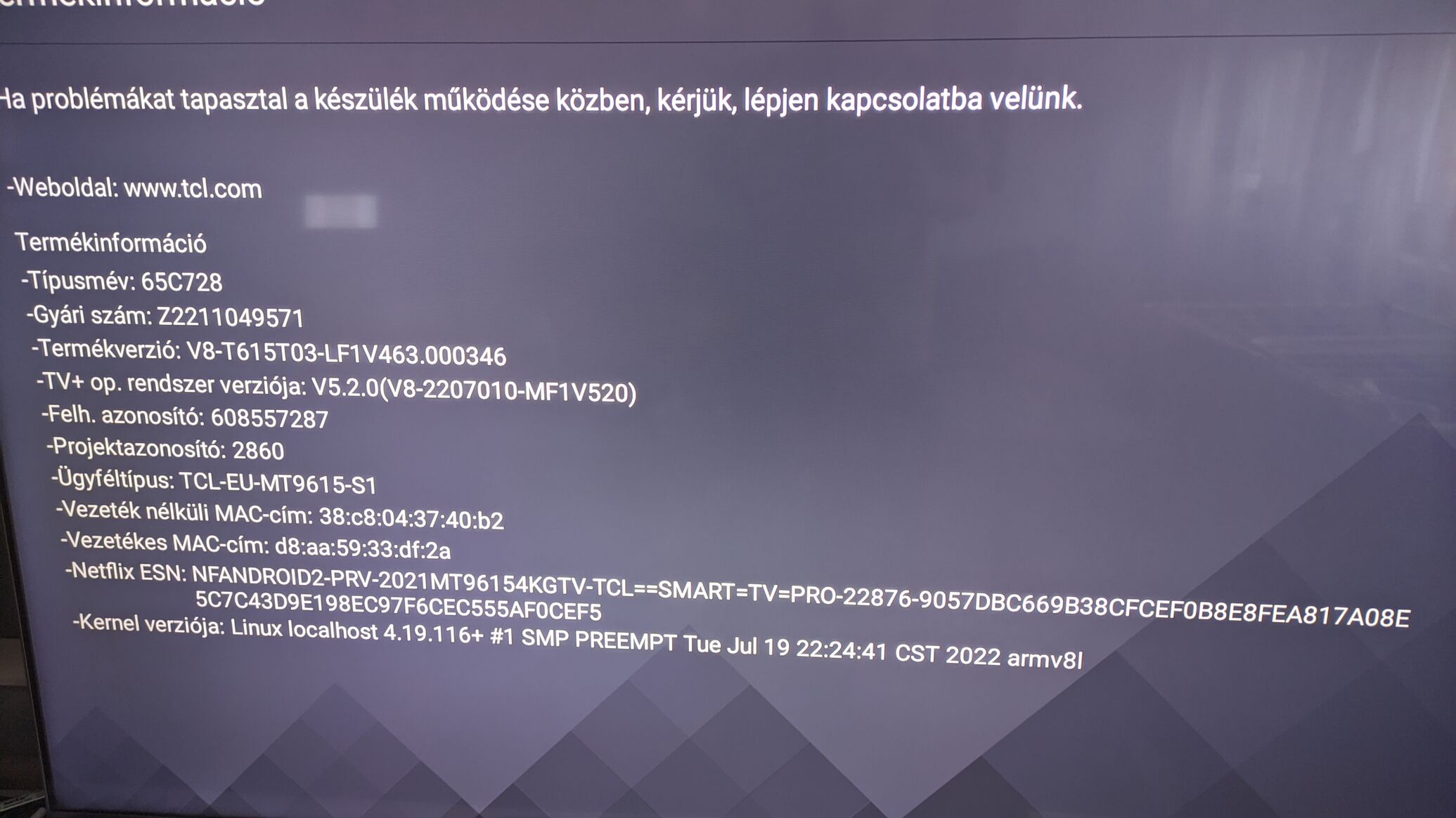

peternac
65C728-nál nekem is volt ugyanez a Google bejelentkezős boot loop + egy-két menüpont eltűnt
Nekem az oldotta meg, hogy csináltam egy Android-os factory resetet, restart után a sima basic beállítást csináltam meg. Ezután reset all, reset shop, basic beállítás. Majd megint egy Android-os factory reset.
A sorrend nem biztos, hogy pontosan ez volt, de a reset all reset shop + Androidos factory resetet kombináltam, és azóta minden OK. -
