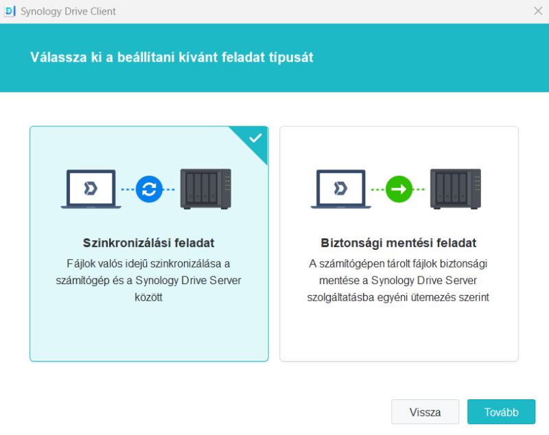

A többiek már írtak példát az egész gép mentésére. Ha nem akarod a komplett gépet tükrözni, pl. mert sok olyan adat is van rajta, amit felesleges menteni, és csak a helyet foglalja, akkor én a Synology Drive Clientet ajánlom. Synology letöltőközpontból lehet leszedni, ez egy windowsos program. Fel kell telepíteni, és be lehet állítani, hogy mely mappákat figyelje. A NAS oldalán a Synology Drive Servert kell feltelepíteni, hogy működjön.
Alapvetően kétféle üzemmódja van, tud mappát szinkronizálni a NAS-ra, vagy tud mentést készíteni az adott mappáról/mappákról. Szinkronizálásnál azt is megadhatod, hogy melyik irányba működjön a szinkronizálás, mindkét irányba, vagy csak az egyikbe.
Arra is jó ez a program, hogy ha mondjuk a NAS és a számítógép között nem elég gyors a kapcsolat, pl. mert wifin csatlakozik fel a gép, akkor nem kell direktben szerkeszteni a fájlokat a NAS-on, lehet lokálisan a gépen, ami közben a háttérben felszinkronizálódik a NAS-ra. És ami akár visszaszinkronizálódhat másik asztali gépekre is. Én például így oldottam meg szüleimnél, mert ott minden gép wifin csatlakozik fel a hálózatra. Van egy Dokumentumok mappa, ami az összes gép és a NAS között szinkronizálva van. Így ha mondjuk anyám letölt valami fájlt az asztali gépen a Dokumentumok/Letöltés mappába, azt később a laptopon is tudja használni, mert ott is megjelenik.
Elmagyaráztam nekik, melyik mappába kell dobni a fontos fájlokat, hogy biztonságban legyenek. De például anyám fényképei nem szinkronizálódnak át minden egyes gépre, mert azok túl sok helyet vennének el. Ezért arra egy másik task fut, a NAS, a telefon, és az asztali gép között. Így ha anyám letörli a képeket a telefonjáról, azok megmaradnak a NAS-on és az asztali gépen is. (Rögtön van backup.) És ahogy írtam, lehet állítgatni a szinkronizálás irányát, illetve azt is, hogy ha törölsz egy fájlt, akkor az törlődjön-e a másik oldalon. Értelemszerűen a képek például nem törlődnek le a NAS-on, akkor sem, amikor anyám már letörli a képeket a telefonjáról, hogy helyet csináljon.
A Synology Drive Clienttel tehát több párhuzamos feladatot lehet létrehozni, akár más-más NAS-okra is, vagy más-más funkcionalitással (szinkronizálási feladat / biztonsági mentési feladat).

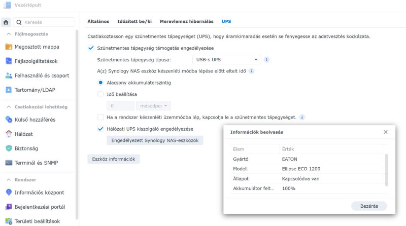

Eaton Ellipse ECO 1200 amit én használok, és 35perc amit tud úgy, hogy Synology NAS, Synology Router, NVR, MiniPC, és 2db POE Switch, szolgáltatói Router lóg rajta.
Kezdetben a APC Back-Ups volt oda tervezve de 7 perc lett volna a tudása, így gyorsan más hely lett neki találva.
Az Eaton nagyon jó cucc. Ha most kellene vennem USV-t akkor Eaton-ra esne ismét a választás. -

inkább időt állíts be. ha 30mp után sincs táp, akkor inkább kapcsoljon le a nas rendesen.
nem érdemes a percekkel (százalékokkal) "játszani", az akku is lehet hibás, elhasználódott.
csak hasra ütésre egy példa, ha 20% az érték a lekapcsolásra és az akku 25% körül már lekapcsol, mert nem bírja, akkor sokra mentél az UPS-sel. -
