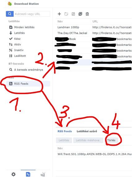

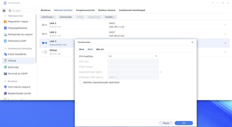

VANESSZA1 #93607 üzenetére
Megvan a megoldás a Download Station RSS hibára amikor ilyen üzeneteket dob a DS:
key=xxxxxx
torrents.phpkét esetben kaphatunk ilyen üzeneteket:
1. a fő mappát (ahová a torrent letöltéseket tetted eddig) áthelyezted, vagy
2. IPv4- IPv6 hibaMegoldás:
- Szolgáltatói Router (ha Bridge módban van akkor is) beállítása csak IPv4-re
- Saját Router átállítása csak IPv4-re
- NAS beállítása csak IPv4-re
-NAS Download Station RSS Feeds-ben törölni a könyvjelzők által behozott torrenteket
(természetesen a 2.es pontban az összesen végig menni, és az összeset törölni !)
- Ha ez megvan akkor a NAS- Csomagkezelőben a Download Station-t leállítani,
- Utána a Torrent oldalon (magvas vagy nem magvas) ahol a könyvjelzőket beállítottad, ott a beállított filmeket, e-book-okat a könyvjelzőből törölni,
- Ha ez is megvan akkor a NAS újra indítása,
- NAS Csomagkezelő Download Station indításaHa a könyvtárat ahová letöltöd a cuccot áthelyezted akkor a
" -NAS Download Station RSS Feeds-ben törölni a könyvjelzők által behozott torrenteket' pontnál neked a könyvjelzőket is teljesen ki kell szedned a DS-ből és most vissza rakni az új útvonallal hogy hová tegye automatikusan.Sok sikert !
