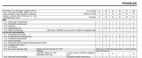

Amúgy valószínűleg az 5 sebességes vs. 6 sebességes váltó miatt van az eltérés.
De ott van például a motor is. Az M16A a régebbi motor, mégis abba a 0w-20 a javasolt olaj, míg az újabb K10C és K14C motorba meg a "vastagabb" 5w-30. Úgy tudom, hogy elsősorban a csapágyak mások és amiatt van a különbség a motorolaj viszkozitásban. De az is lehet, hogy az olajvisszavezető furatok is kisebbek az M16A motornál, de ez csak az én tippem.Ahogy látom az általad belinkelt 2016 utáni füzetet, nem csak a 75W és 75w-80 között van különbség, hanem a cserében is.
Az közös a két füzetben, hogy a gyáritól eltérő olajra 45e km-es csere intervallumot ír elő mindkét könyv.
De látom, hogy a gyári váltóolajra csak ellenőrzést ír elő neked. Az én szervizfüzetem a gyári olajra is ír csere intervallumot, nem csak az ellenőrzést.
Mégpedig 150e km vagy 5 év intervallumot. -

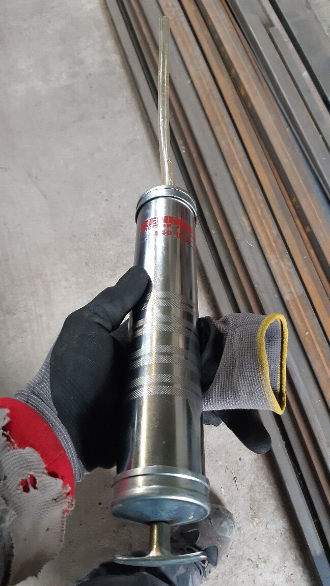

Amúgy nekem ilyen Sealey fecskendőm van, ami elzárható a tövénél, így afféle mennyiségpontos tölcsérként is használható akár, amibe előre bele lehet önteni a friss nedűt, nem kell a flakonból kiszívással vacakolni. -

A feltöltésből nagyjából ennyi látszik ebben a videóban: [link] . Tölcsér és cső kombó.

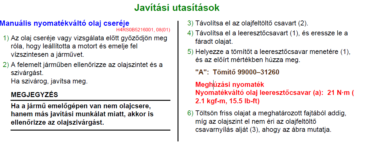

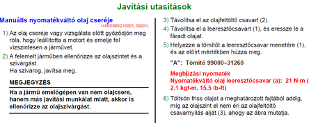

Qtya123: A váltóolajból sima 75W kell bele, nincs mögötte szám, nézd meg a könyvét. Lassan nálam is esedékes lesz, nem a km miatt (S-Crossnál könyv szerint 150K-nál kell cserélni), hanem az életkor miatt, ami ha jól emlékszem 96 hónap.

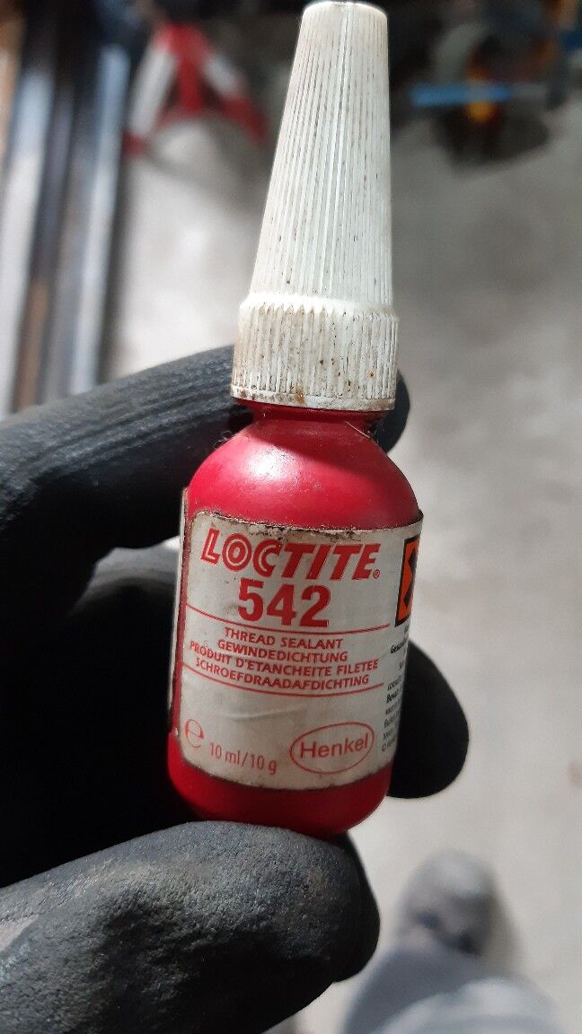

Ha már feljött a váltó és diffiolaj csere. A betöltő és leeresztőcsavarra szoktatok tenni tömítőt? 2006-os Swift szerelési könyvében (S-Crosshoz sajnos nincs ilyenem
) benne van, hogy kellene hozzá:
Viszont rákeresve ritka, mint a fehér holló és az ára sem baráti. Mivel lehet ezt helyettesíteni?

Én is ugyanilyet vettem a váltóba, csak nem 75W-85, hanem 75W-80 viszkozitásút.
A lelkemre kötötték, hogy még véletlenül se sima GL5 olaj kerüljön bele, hanem GL4 vagy pedig a mindkettőnek megfelelő GL4/GL5. Így ezt vettem bele.

"Egyáltalán, hogy töltöd be a megfelelő mennyiséget? Kíváncsi lennék, hogy a szerviz hogyan csinálja."

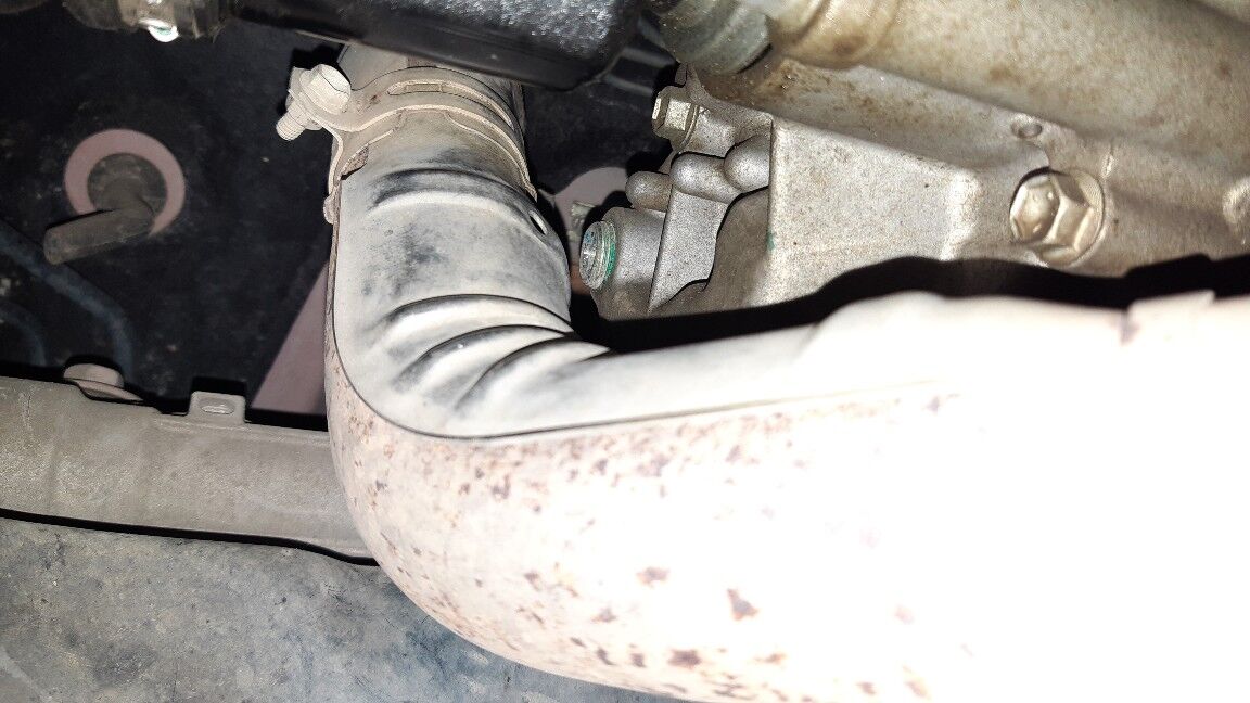

Elég béna helyre tették a betöltő csavart, lehet, hogy le kell hozzá venni a kipufogót? Egyáltalán, hogy töltöd be a megfelelő mennyiséget? Kíváncsi lennék, hogy a szerviz hogyan csinálja.

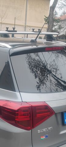

Nekem Cápa antenna van a Swiften és semmi vételi kiesést. illetve GPS gyengeséget nem tapasztaltam. Nem mindegy, mit veszel. Az olcsó kínai ( 1500ft és társai, nem biztos, hogy megfelelő.)
Gyári navigáció, még nem vesztette el az útvonalat és a jelet. Egy hátránya van csak, hogy nem a közlekedők adatai alapján navigál, mint a pl. a Waze.
Viszont egy dolgot kell figyelni, hogy sík-e az autó teteje. Ha van benne egy kis ív az antenna helyén, akkor már művészet lesz felrakni a cápa antennát. Nálam is a hátulján több ragasztó kellett. Macera szépen megcsinálni. Látható a lefelé ívelő tető. Ha teljesen sík, nincs gond.
Így néz ki szemből és oldalról. Stabil, bírja a nagy nyomású mosót is.
SikaLastomer 710 ragasztóval van feltéve.
Az autó színe is eltérő, ha csak nem lesz színre fújva. -

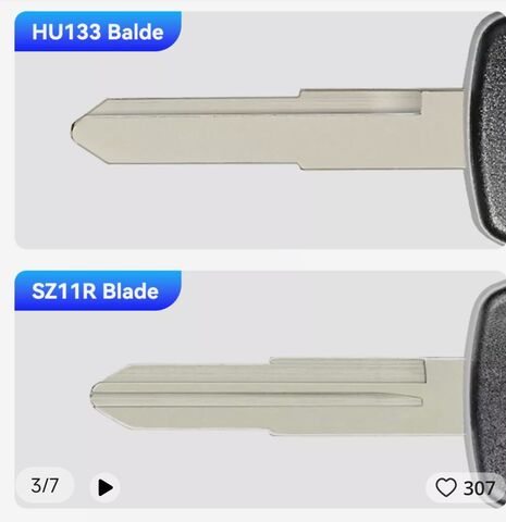

A másik kérdésem a bicskakulcs lett volna, mert a gyári szerintem nagyon régimódi, de erre talaltam itt megoldást a keresővel. Még azt kell kitalálnom, hogy a két választható kulcstípus közül melyik a Vitaráé. Az SZ11R, vagy a HU133R?! -
