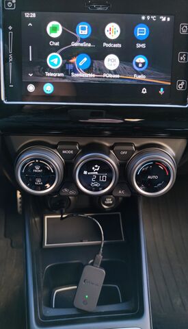

A Casifi fórumán azt írják, ha kapcsolati gondok vannak, akkor az Intercept AA protocol-t kapcsoljuk ki.
Alapból nekem is ki volt kapcsolva, de most bekapcsoltam.
Az országkód US és a csatorna 149. Voltam Palotán a Régi Fóti útnál a kereszteződésben és az Árbóc utcánál is.
Sehol nem tünt el a kapcsolat. Lehetséges az AA protocol jelent valamit?
Bekapcsolása nélkül, AT 149-en, az Árbóc utcánál eltünt a kapcsolat.
Amúgy megnéztem, nem is található nálam Magyarország. Írtam a cégnek ez miatt, de nem jött még válasz. Ja és a csatornák is csak 149-ig vannak.
1-óra alatt a készülék nem melegedett, a telefon 93%-ra merült, 97%-ról. Menet közben a zene is ment a telefonról.

Na a mai próba eredménye:
Magyarország 153 csatorna 5G -n az eddigi helyeken rendben működött,
Árboc utca és Esztergomi utcánál dobta a kapcsolatot.A Csömöri -út Miskolci út kereszteződésénél az Ausztria és Magyarország 149 csatin dobta, a 153 csatin nem, így azzal a beállítással mentem a Régi Fóti úti tesztre, s tovább az Árboc utcához. Nekem azóta azon van s máshol nem dobta el a kb 40-50 perces teszt alatt.

Érdekes jelenség.
Ezeken a helyeken, valami érdekes jelenség lehet, mert ugye tudjuk jól, hogy nem a lefényképezett kamera zavarta be.
Szerintem valami titkos dolog lehet a háttérben. A 149-re, saját magam jöttem rá, de kisérlezgettem egy ideig.
Összefoglalva: egyenlőre mindegy milyet vesz az ember, de hiányzik a hosszú teszt.
Azon a melegedés és az akku merülés, illetve a stabil kapcsolat lesz a kérdés. -

Meg volt a teszt.
Jelentem, ahogy közeledtem a kereszteződéshez, egyből beadta, hogy csatlakoztassam a készüléket. Érdekes.
Kiszálltam a kocsiból, de semmit nem láttam ami zavarhatná. Egy térfigyelő kamera van a sarkon. Azonkivül semmi más.
A WiFi 36-os csatornán volt és 5Ghz-en.
Végig pásztáztam az összes csatornát az 5-ös sávban. Sehol nem csatlakozott. Az országkódott átraktam Ausztriára és így a 149-es csatornán kommunkikált.
Mentem még egy kört, aki látott, azt hitte szerintem, elgurult a gyógyszerem. Előtte a telefonommal forogtam össze-vissza.
Jelentem Ausztrián és 5Ghz-en, a 149-es csatornán, gond nélkül vette az akadályt. Melóig, folyamatos volt a kapcsolat és nem volt késés érintésben, sem a navigációban ( Waze).Az USB megosztást még nem néztem, szereznem kell egy elosztót.

pigmeus #64325 üzenetére
Ez sajnos nem tudja, de elég sok van a piacon.
Fontos, ne melegedjen, mert akkor saját magát kikapcsolja a védelem miatt.
Stabil kapcsolat és ne legyen érezhető késés az érintés és a reakció között. A kormányon lévő kezelőszerveket és a hangvezérlést támogassa.
Arra figyelj, ha találsz valami jót, a gyártó oldalán rendeld meg, mert a közvetítő oldalak(pl. Amazon) jelentős hasznot vág rá.
Az enyém 35K volt (89,99) dollár, amit az Amazon 129 dollár áron adott volna.
A Carsifi két telót tud kezelni és egy gombnyomásra vált a telefonok között. Ugye mindkettő csak Androidos lehet. Ezt is elég gyorsan csinálja.
Tesztekben azt írták, hogy ki kell kapcsolni a fejegység Bluetooth csatlakozást, de a Suzunál nem kell.
Lehet, ez telefon specifikus. Mennyi kapcsolat lehet egyszerre.
Ami itt még fontos lehet, az alkalmazáson belül, az Intercept AA protokol kikapcsolása. Nem mindegyik autó szereti ha bevan kapcsolva. -

Vezeték nélküli Android Autó ( Carsifi )

Cunaja
7-napot írt a gyártó kézbesítésre.
Lássatok csodát, hiába volt ünnep. 7-nap volt.Egy álom.
Indítás után, 30másodperc és az Android Autó felület bejön, lehet bármit csinálni.
Érintéseknél, nincs késés, a kormány kezelő gombok is, tökéletesen mennek. Zene váltás, ugyanolyan, mint a vezetékesen.
Telefonálás, normálisan megy, jól értenek és én is, amit mondanak. Nem volt akadás. ( Megjegyzem, a telefon az autó fejegységére is csatlakozott Bluetooth kapcsolattal). Valószínűleg azon ment a telefonos kapcsolat.
Egyszóval, Carsifi Android autó és Suzu kapcsolat van Bluetooth-n.
Wi-Fi-n, szoftverfrissítés.
Ki kell választani a Wi-Fi csatlakozáskor a mobiladat használatát és tökéletesen van internet is.
40 perces úton ( Pesten) 2% akku fogyás a telón. Melegedés, illetve kapcsolat vesztés, nem volt.
Hosszabb útra, csak 12-én megyünk, majd megírom a tapasztalatom. Eddig szerintem, 35K-t megért.
Nagyon kényelmes. -
