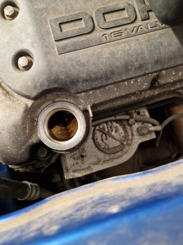

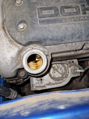

gordonfreemN
2ozzmexy #63314 üzenetére
5w-30 6100 motul, gyátási évet már nem tudok sajna, nincs meg a doboz.
Olakszűrő mann volt fenn, most filtron ment fel és castrol edge 5w-30 C3.
Hűtőfolyadékot 2019-ben, 50k km-rel korábban. Olyan ment bele amit a könyve ír, 50-50 keveréssel talán de ahogy írja a szervíz manuál az tuti.
Gyertyát is ekkor cseréltem, vagy lehet kicsit korábban (a karbantartós excelem otthon van most én meg meloba), de úgy 160-170e km körül, most 225 van benne.
Gyárit vettem bele, mert a sima tipusazonos gyertya nekem nem volt jó.Gondom volt még az alapjárati motorral, megszorult a tengelye a szelepnek. Cseréltem utángyártottra, de ebben a rossz csapágyillesztés miatt a tengely kibe jkezdett járni, uh idő hiányában beolajoztam a régit és megjárattam azóta nem köszörül, de cserés lesz, csak a bontottal is megszivtam, a gyái meg horror
2ozzmexy
gordonfreemN #63312 üzenetére
Igen, hidegen jár folyton, vagy cserélj gyakrabban olajat vagy járjatok vele hosszút is, az olajnak minimum(!) 40-50km folyamatos menet kell hogy üzemmeleg legyen. Alapjáraton ketyegtetés nem segít, a víz beáll középre, nyit a termosztát és onnan még legalább 20-30km (nagyban függ a körülményektől, mint pl külső hőmérséklet, fordulatszám, terhelés) mire az olaj is eléri az üzemi hőfokot.
Még engedj meg egy apróbb kérdést: Milyen Motul az az olaj? Viszkozitás, típus, gyártási év, stb. Olajszűrőből milyet használsz? Hűtőfolyadékot mikor cseréltél? Gyertyát?

ncc1701
gordonfreemN #63299 üzenetére
Motor belső tisztító olaj adalékot kipróbálnék csere elött. Még akár úgy is, h veszel valami gagyi olajat, feltöltőd, mész vele kicsit, motor tisztító, járatod, és beleborítod a normálisat.
Ha víz lenne benne, akkor máshogy nézne ki, ez sztem is megégett. -
2ozzmexy
gordonfreemN #63306 üzenetére
Oké, fotózd, de ha keveredne a víz az olajjal akkor a legmagaabb ponton (betöltő sapka) is habos lenne. Inkább megégett és az öregedés gátló elhasznalodott belőle. A 15k km lehet sok is ha végig városban ment bele mondjuk.
Ha megevett másfél litert ez alatt és még a víz is fogyott akkor sanszosan nem tökéletes minden.
