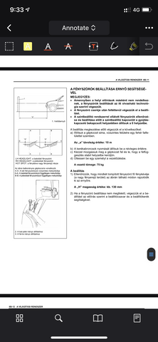

tboldi
simonjoe #62890 üzenetére
A műszert is be kell állítani az adott fényszóróhoz saját kezűleg (magasság, távolság), innentől az is saccolássá válhat a gondolatmeneted szerint.
Egyébként munkagépeknél vagy egyéb járműveknél, ahol a műszer képességein kívül esnek a paraméterek, a mai napig használatos az általam leírt módszer (jobb helyeken persze, ahol becsületes és kompetens a banda). Sőt Hondáék a gyári szerelési útmutatókban is ezt írják le.
[link] & [link]Lábjegyzetként: amúgy az nem érvelési hiba, ha szakmára hivatkozunk? Csak mert én egészen véletlenül autószerelő volnék papíron.

tboldi
dethroner #62883 üzenetére
és simonjoe:
Az a bajom, hogy az általatok preferált módszer kizárólag szubjektív megítélésen alapul, semmi egzakt dolog nincs benne, a viszonyítási pontok is hiányoznak, és legfeljebb csak közelíteni lehet vele a tökéletest, közlekedésbiztonság szempontjából nem épp a legelőnyösebb így nekifutni. A szembe menéses ellenőrzés megint csak totál szubjektív.
Ahogy én csinálom pontos távolságokat kiméregetve és a lámpatesten feltűntetett százalékos lejtést beállítva lesz ténylegesen perfekt. A konkrét számértékekkel és jelölésekkel válik objektívvé az egész.

dethroner
Kolondrum #62867 üzenetére
Nem tudom mennyire tökéletes a gyári beállítás, vagy mennyire lesz az ha a javasolt mértani módszerekkel állítja be az ember. Egy dolgot viszont saját tapasztalatból tudok. Ledes swift gyárilag szerintem balesetveszélyesen rövidet világított. Csajom jár a kocsival, azt mondta ő már megszokta hogy ilyen. 2,5 évvel a vásárlás után megemlítettem a suzuki szervizben dolgozó villamosszerelő haveromnak, aki mondta hogy elvileg automata a ledes lámpa, de ránéz. Fényes nappal a a műhely faltól kb 2 méterre megállt vele és minden centizgetés, szarakodás nélkül elkezdte feljebb tekerni. Szemmel láthatóan jócskán megemelte, azt mondta jó lesz. Első alkalommal megdöbbentünk hogy mennyit tud ez a szar előre is világítani, kb szükségtelen volt felkapcsolni a reflektort. De senki, ismétlem senki nem villogott szemből. Pár esti használat után nem akartam elhinni hogy nem zavarja ez a fény a szembejövőket, ezért gyakorlati próbát eszközöltem. 2 kocsival kimentünk országútra, én elmentem jó messzire a sajátommal, majd szembe fordultam a swittel és elkezdtem közeledni felé és nagyon figyeltem a lámpája fényét. Amikor mellé értem, csak értetlenül ráztam a fejem, nem tudtam felfogni hogy lehet ez, de tényleg nem volt zavaró, vagy vakító a legkevésbé sem.
Szóval nem tudom hogy ez a beállítás mennyire lenne megfelelő a műszeres vagy a kimérőszalagozós módszerhez, de én inkább azt javaslom tekergesd és ha jónak látod teszteld, menj szembe a kocsival. Ha zavaró visszább tekered, ha nem zavaró, akkor úgy hagyod -
